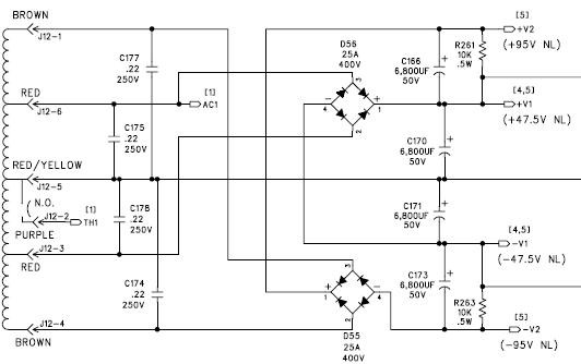

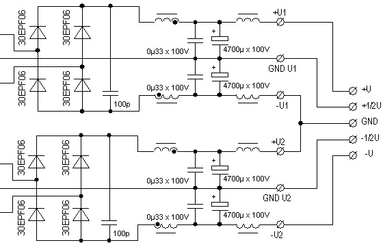

    Добрый день уважаемые форумчане. Столкнулся с проблемой и прошу вашей помощи.
    Имеется самостоятельно собранная активная аккустическая система которая состоит из мостового ИИП на ir2110, сердечник из 4 х колец K45 28 12.
    НЧ усилитель - 2 х уровневый Хамелеон. СЧ- Холтон ВЧ- Холтон. Питание Холтонов осуществляется от первого уровня +/-50v. ну и так же 3 х полосного кроссовера который питается отдельной обмоткой.
    ПРоблема в следующем.
    Значит кроссовер отсоединен. Подаем на вход НЧ усилителя нейкий сигнал с амплитудой 0,7v. Вешаем на НЧ усилитель активную нагрузку-мощный резистор .Входа на СЧ и ВЧ усилителе замкнуты. На выходах этих же усилителей ,которые нагружены динамиками ,соответственно, слышен подаваемый на вход НЧ усилителя того же сигнала. При размыкании входов этих усилителей уровень на слух становится меньше. При запитке холтонов от отдельного питания уровень на выходе уменьшается но не пропадает.
    Так же ,сам сердечник ИИП ,воспроизводит тот сигнал который подаем на вход НЧ усилителя.
    Каким образом происходится модуляция питания СЧ и ВЧ усилителей? Может проблема в подключении выходных обмоток Имп. трансформатора?
    ПРивожу 2 схемы. по первой схеме организовано питание в моем случае. Вторая схема взята от MACKIE SRM450. Во втором случае средняя точка вторичной обмотки привязана к общему проводу. В моет случае нет. Играет ли это роль? Как вообще правильно организовывать питание многоуровневых усилителей и если вместе с ним работают в параллель другие усилители.
    С ув. Андрей.

    По умолчанию Re: Питание 2-х уровневого усилителя мощности.
    Похоже на то что земля разведена неверно - при токе протекающим через землю на проводнике происходит падение напряжения и если сигнальная земля Холтонов будет "опираться" на конец земляного проводника или он будет общим для всех каналов то в цепь ООС будет прикладываться это падение напряжение и усиливатся в колличество раз равное коофициенту усиления УМ.
    Одним из вариантов решения может быть проведение отдельного проводника для сигнальных цепей. Но такие вещи, а тем более в многополосных системах, где земли сигнальные уже соединяются в кроссовере и разумеется им нужно соединятся в БП, решаются только после нескольких неудачных попыток переделать все по другому и в итоге куча перерезанных дорожек и напаяных сверху проводков.

    mAxSpace А по моим схемам что скажете? Как правильно организовывать 2 уровня питания?
    С ув. Андрей.
    Да, и питание таким образом организованное нигде не встречал ранее, не думаю что это верное решение. Если есть возможность - переделайте по классической схеме. Но не думаю что проблема в этом.

    mAxSpace
    То есть я так понял проблема только в неправильном разведении земли . Ну а то что Сердечник ИИП *играет* как динамик, он не может излучать и воздействовать на входа ВЧ т СЧ усилителей?
    18,538
    Вряд ли.
    Первый раз встречаю вариант как сделал ты.
    Всегда делаю по классической схеме - никаких проблем нет.
    У тебя земля какая то виртуальная.
