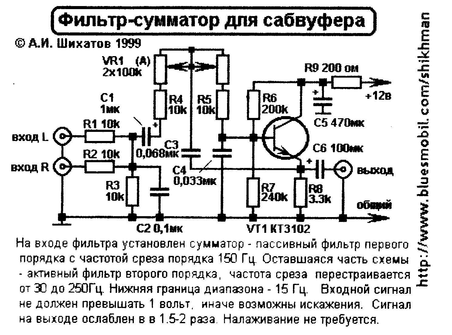

    Цитата Сообщение от petr87
    Какой активный фильтр лучше сделать?
    Баттерворта 2-го порядка и выше. А какое АО? Если банд-пас - бери не ниже 3-го.
    31.12.2005
    Харьков
    22
    По умолчанию Re: усилитель для саба 12 вольт
    ЗЯ 24литра но сматрю наверное маловат. Гулкий силно.
    Фильтр пока такой

    Кто знает подскажите какие проги асцилографы есть. Хочу посмотреть какую полосу мой фильтр выдает.
