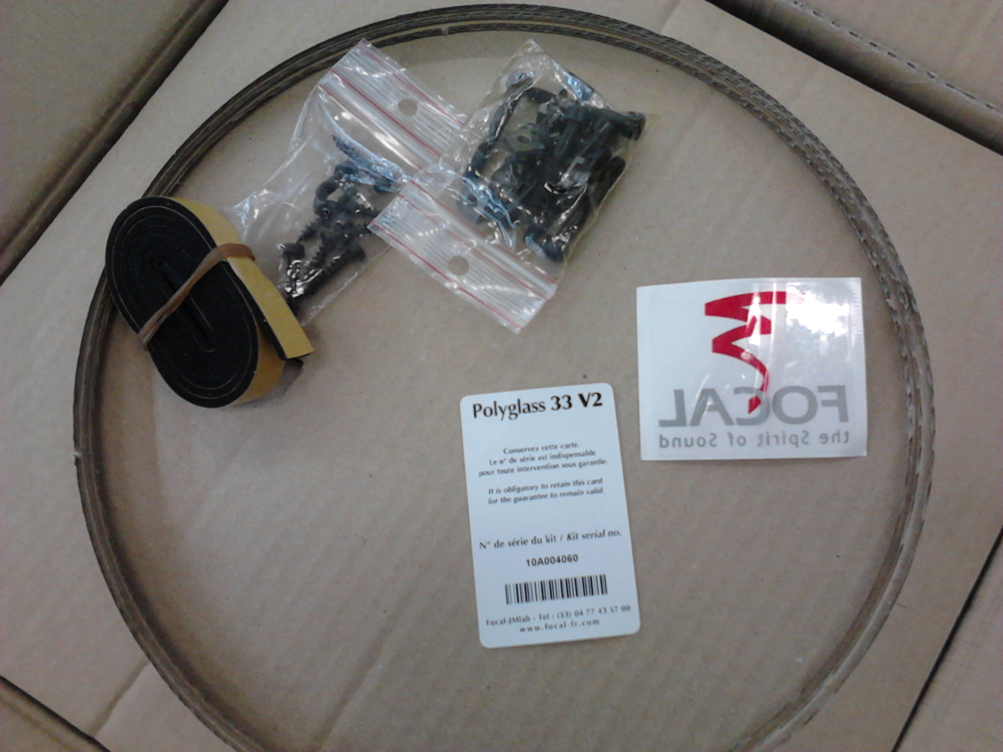

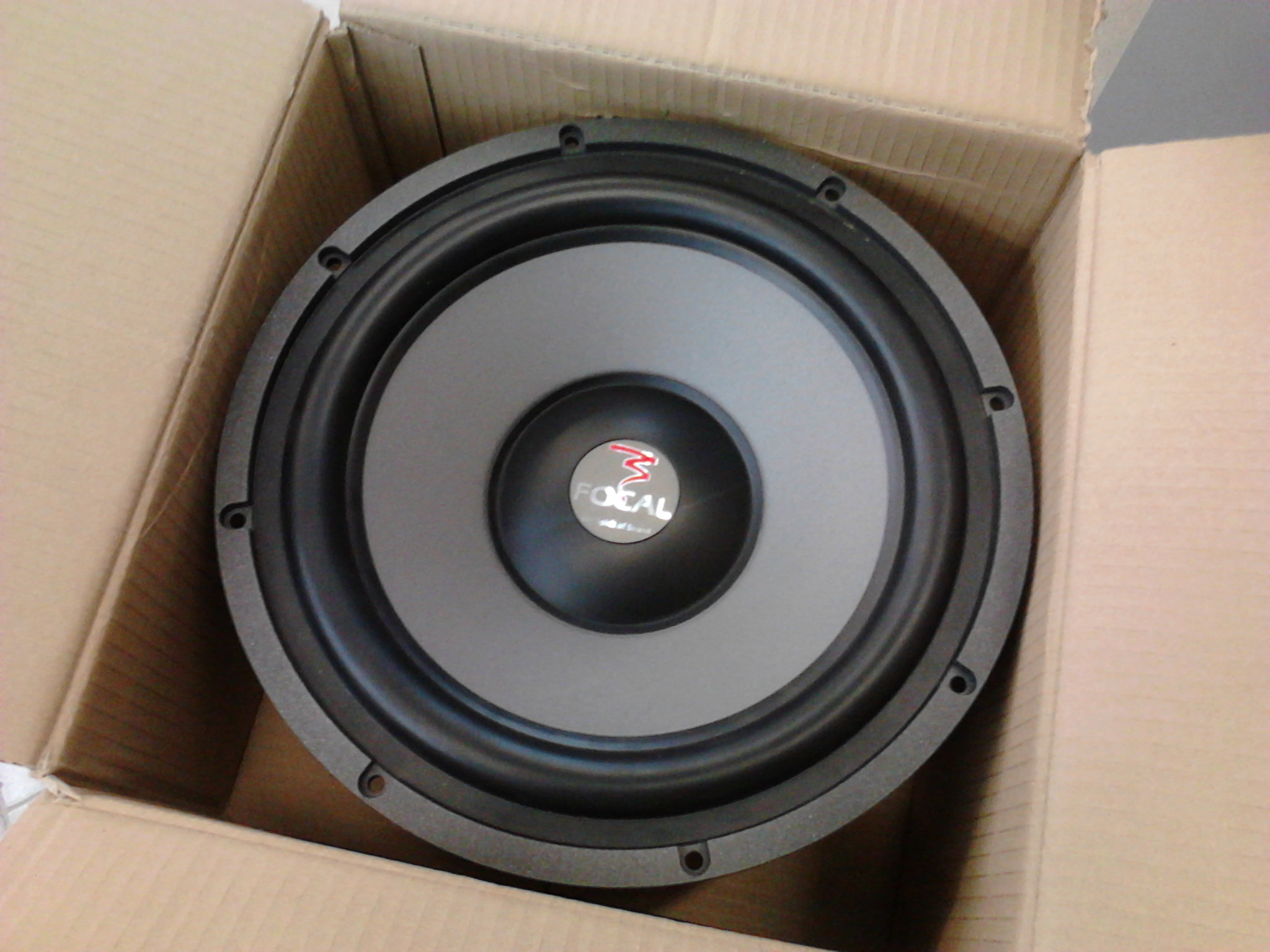

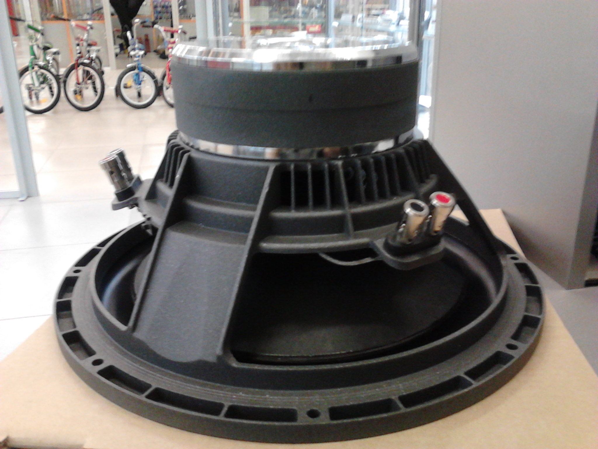

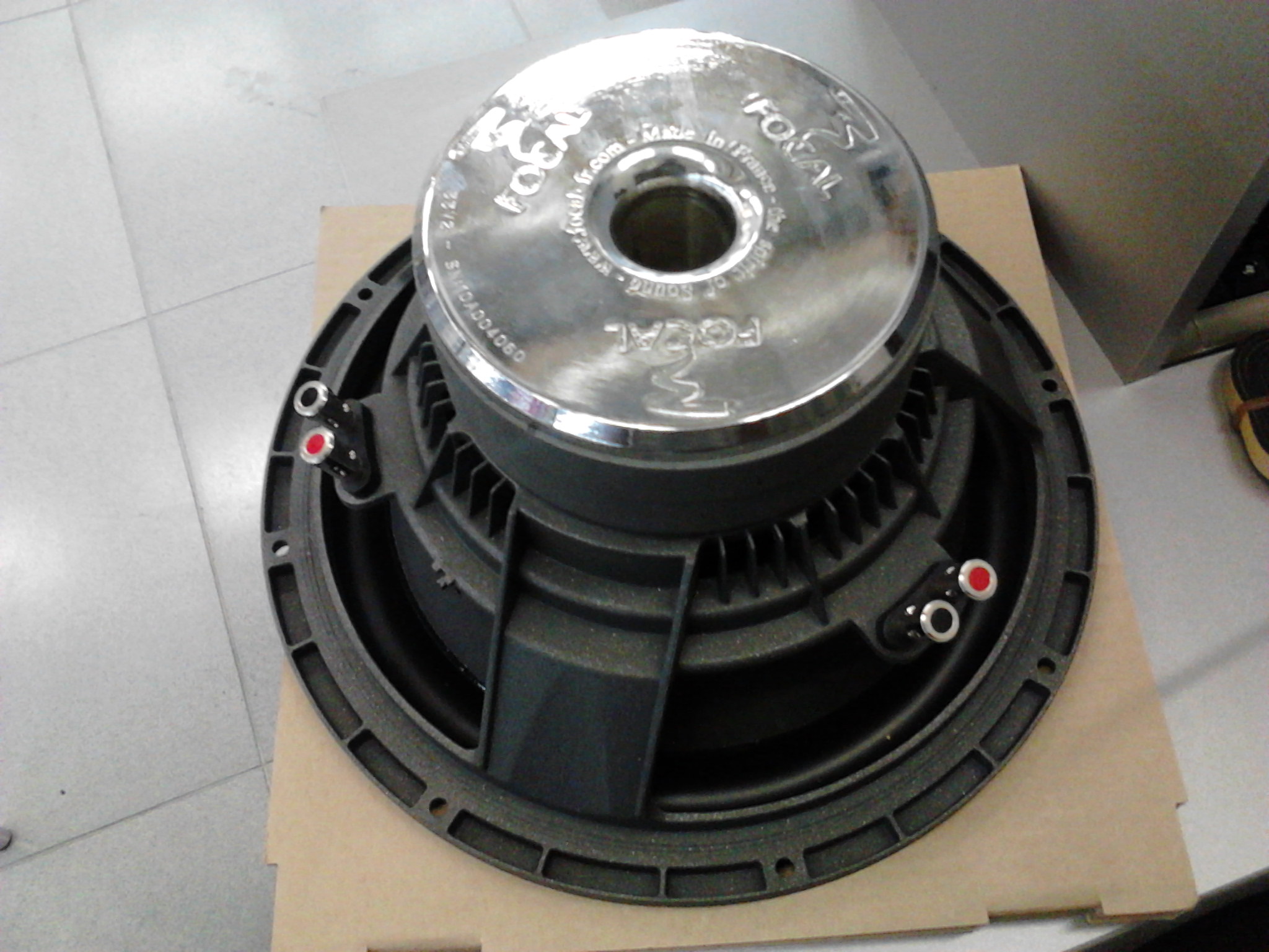

    В наличии динамик Focal 33 v2 из которого нужно приготовить сабвуфер.
    Задача
    получить четкий, упругий бас
    Исходные данные
    Магнитола: ---
    Фронт: Morel Dotech Ovation 6
    Усилитель: сабвуфера Pioneer ---
    Размещение сабвуфера: багажник (Toyota Windom)
    Максимальные размеры коробки 390*1000*400 (высота*ширина*глубина) 150литров.
    Заводские параметры Focal 33 v2
    Диаметр 26 см
    Sd - 865.7 см2
    X max - 11 мм
    Fs - 28.76 Hz
    Qes - 0.61
    Qms - 4.51
    Qts - 0.54
    Vas - 75.93 л.
    Res - 15.6 ohms
    Mms - 159.71 g
    Bl - 9.98 N/A
    Re - 2.1 ohms
    Фотографии

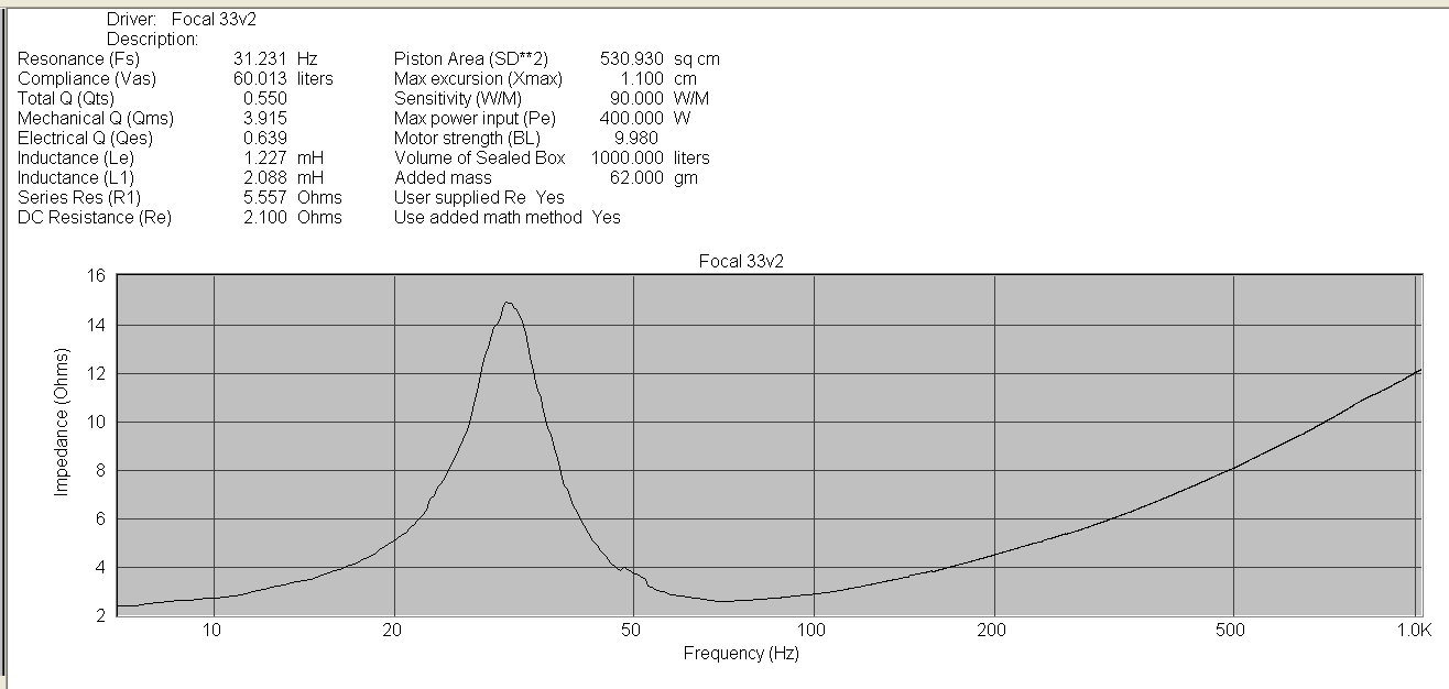

    Измеренные параметры:
    Fs - 31,23 Hz
    Qes - 0.639
    Qms - 3,915
    Qts - 0,55
    Vas - 60 л.
    Res - 5,55 ohms
    Re - 2.1 ohms
Название:	Focal 33 V2 (1 измерение).png
    что-то Fs высоковат, пусть погудит до завтра может упадет
    ... первый раз так точно настроил "коробочку", на старой звучке так не получалось (1ом показывает 1,002, 100-99,97, 199,98 200-199,5)

    Цитата Сообщение от Anton125 Посмотреть сообщение
    Измеренные параметры:.....
    Какой ток при измерениях? Дело в том, что в рабочем режиме параметры будут несколько отличаться ;)
    Аватар для Anton125
    30.10.2005
    г. Москва
    195
    По умолчанию Re: Сабвуфер FOCAL 33 V2
    А какой должен быть?
    Измерения шли через усилитель на tda7293 вот правда делитель маловат не позволяет использовать всю мощь усилителя, линейный вход перегружается. Но ватт 40 проходит...
    Ток порядка 600ма...
    Последний раз редактировалось Anton125; 14.02.2012 в 08:45.
    Аватар для KAMIKAZE
    10.08.2008
    Украина
    1,292
    Обычно на 1вт максимум измеряют или на 50-100мА. Динамики на резине обычно линейные, а вот ыстрадные сильно меняют параметры спустя >пол часа работы, поэтому я и не вижу смысла применения их дома, хочешь послушать что то, а нужно ждать пока нагреется) Шаговым синусом параметры вернее.
    Вот-вот. Морели например на низких уровнях показывают полную ерунду, только когда диффузр начинает двигаться параметры становятся +/- как в паспорте.
    с уважением Александр
