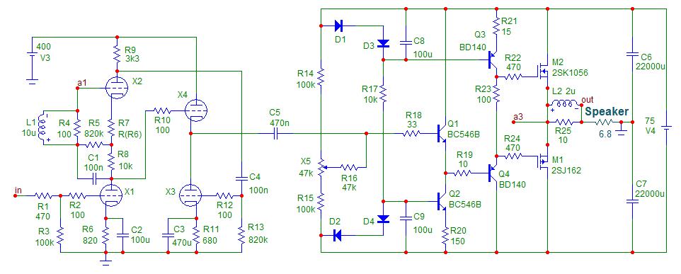

    Предлагаю на Ваш суд гибридный усилитель.
    Выходной каскад представляет собой последовательное включение двух однотактных повторителей, нагруженных на источники тока и одного двухтактного на латеральных полевиках, что позволяет применить на входе выходного каскада тр-ры со сравнительно небольшими емкостями.
    Ток покоя выходных тр-ров около 1А, в зависимости от нагрузки и уровня сигнала они могут выходить в AB. Питание плавающее, настраивается делителем по половине напряжения V4 в точке a3, уточняется по симметричному ограничению сигнала.
    Ламповая часть представляет собой два каскада, первый - мю-повторитель или с динамической нагрузкой (в зависимости откуда снимать сигнал для второго - с катода верхней (X2), или с анода нижней (X1) лампы), второй - катодный повторитель, но нижняя лампа (X3) "видит" первый каскад каскодным.
    Рисунок для иллюстрации и MC файл, чтобы общие тенденции понять, номиналы ламповой части условны. Предполагается в первый каскад поставить 6Н8С, во второй 6Н6П, "поэтажно" на два канала. Со смещением тоже вопрос: или батарейки в сетки поставить, или оставить авто?
    Буду рад любым Вашим комментариям.

    Симпатишно!
    А не рассматривал вариант поставить в первый каска 6Н6П, а второй убрать совсем? или не хватит усиления?
    Спасибо!
    Как раз такой вариант первоначально и рассматривал, в мю-фолловере усиление должно быть достаточным, или можно в выходном каскаде напряжение убавить и поглубже в А сместить, т.к. мощность мне не очень нужна.
    Выходное сопротивление и нагрузочная способность в случаях српп и српп+катодный повторитель, как я понял, в таком применении примерно сопоставимы и достаточны.
    Но подкупил этот вариант с таким подключением катодного повторителя, вот чем: очень сильно компенсируется вторая гармоника, и общие искажения обещают быть очень низкими. И еще, восьмерок у меня ящик, вроде как линейная лампа.
    Хотелось бы услышать Ваше мнение по этой теме, как человека с ОПЫТОМ.

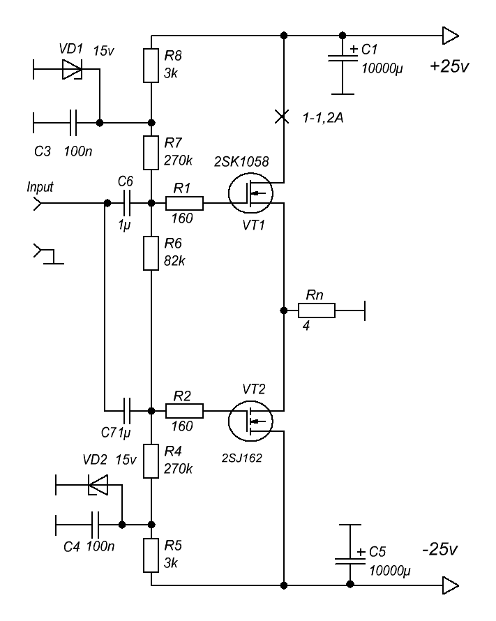

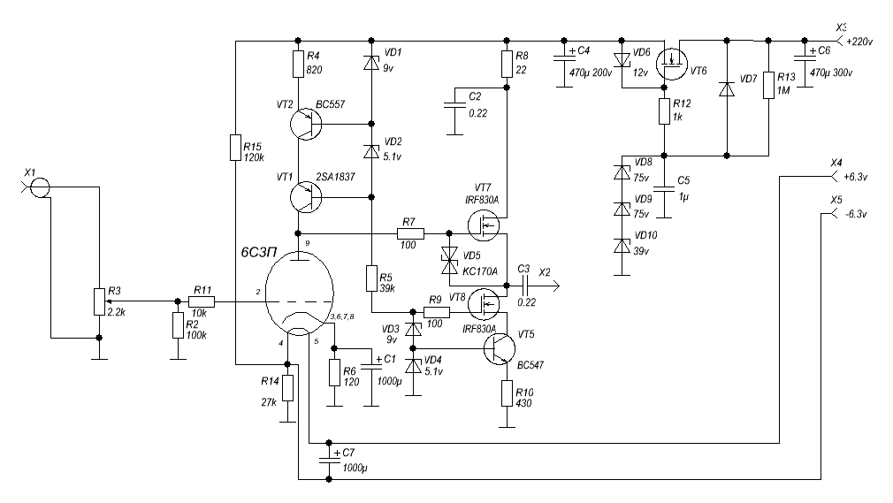

    Это + это будет звучать лучше
ID:	147027   Нажмите на изображение для увеличения.
    В точку соединения движка подстроечника X5 и R16 выходного каскада желательно электролит 100-200 мкФ, иначе будут проблемы с фоном. Вячеслав
    Будь последователен, скажи куда цеплять вторую ногу электролита.
    Спасибо, Вячеслав, ценное замечание!
    Я, как видно, не указал на схеме стабилизаторы\фильтры, защитные резисторы от срыва подстроечника, это понятно. Но вот как при таком питании получше развязать от шин вход ВК - это хороший вопрос. Я думал, с выводов X5 на противоположные шины питания конденсаторы ставить. А как лучше?
    Не пробовал такой вариант с СРПП+КП, нод умается что в 1-м каскаже можно не только 8-ку но и 9-ку попробовать - усиление будет еще больше, и можно будет попробовать ввести легкую ООС.

    1. Напряжение усиливают лампы.
    2. Ток усиливают транзисторы.
    3. Проще.
    На землю, только лучше туда не элетролит а небольшой пленочник, на 1-5uF, а вот с краев потенциометра - по электролиту (10-50uF) на землю.
    P.S. В основное питание наверное просятся ЭД.
    На землю. Решил, что это очевидно.
    С выводов Х5 лучше на на землю, конечно, как уже сказал Alex, номинал только желательно побольше - 100 мкФ. Вячеслав
    Это чтобы все пульсации и всю грязь с пинания на вход ВК пустить ?
    А как лучше?
    На землю, конечно.
    Можно конечно и тысячу поставить, но там 100к впереди - вполне хватит и меньшего конденсатора.
    И действительно! Понял, спасибо.
    А вот не всем и не всегда, исходя из ситуации.
    ---------- Добавлено в 21:16 ---------- Предыдущее сообщение в 21:12 ----------
    Да, ЭД как раз предполагается, просто в микрокапе его рисовать без помехи смысла нет, не изобразил.
    почему именно это решение
    Почему на выходниках применена однотактная раскачка (я бы Q3 включил повторителем, изменив его проводимость), да еще R23 не зашунтирован емкостью?
    Коллектор Q1 можно завести на эмиттер Q3, чтобы вернуть ток базы Q4 обратно в цепь его эмиттера и тем снизить искажения драйвера.
    Снятие сигнала с R9 имхо, не эффективно, т.к. последовательно с ним включено большое Rвых ИТ на лампе X2, и колебания тока, а значит и падение напряжения на R9 будут маленькими.
    Двухтактный повторитель перед полевиками не дает улучшения, но он хочет термостабилизации, иначе его (предвыхода) ток уплывет. Ничего страшного, но и ничего хорошего.
    Да, емкость будет.
    Вот это очень хорошая мысль, спасибо! И мощность, рассеивающаяся на Q1 меньше будет.
    Точнее - с ограниченной эффективностью. Компромисс между тем, что снимается с анода X1, с анода X2.
    Кроме того, компенсациея пульсаций питания будет ниже, чем если С5 на шину питания включить, если я правильно мыслю.
    Но баланс похоже дает большой выигрыш, меня это крайне заинтересовало. Пора книжки читать - режимы считать.

    Подумал по Вашим картинкам. В принципе, сносный усилитель, только ИРФы на выходе первой части включены от 220В, т.е. если их как следует жарить током, они рассеивать будут больше чем выходники, и это плохо. VT5 не нужен, а VT2 лучше полевой, без ООС. Почему Вы именно такой выходной каскад привели, я вообще не понимаю.
    С резиком 100 Ом между эмиттерами никакой термостабилизации не надо.

    По умолчанию Re: Разработка гибридного усилителя.
    Чтобы прокачать емкость этих латералов, достаточно 50 мА. Это меньше 10 вт на два транзистора, т.е. по 5 вт на транзистор. На выходном 25 и больше (при токе меньше 1,2 А эти транзисторы не играют).
    Это источники тока, схемы любые.
    Почему Вы именно такой выходной каскад привели, я вообще не понимаю.[/OFF]
    Дак у Вас тот-же самый УТ, только обремененный лишним
