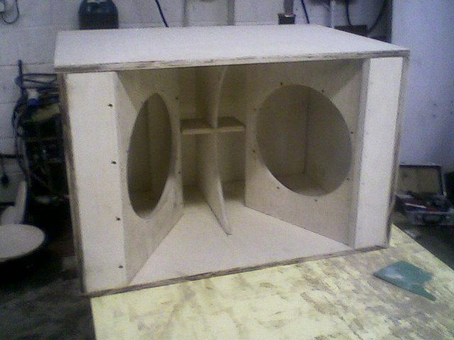

    Новичок Аватар для ray13
    20.09.2008
    11
    По умолчанию Re: Мид-бас. Upgrade аппарата.
    Cделал мидбасовую секцию и закончил с экспериментами. Фотки гнусные , но понять можно.
ID:	147773использовались разработки Ламера, Алекса, Booty, Xtro (на 1 15ке) и Аламо гибридный рупор с фазиком выходящим в горло...
    Две последних фотки не мои.
    Хочу поблагодарить всех разработчиков делящихся опытом и знаниями.
    Мои выводы будут ОЧЕНЬ субъективными., и совсем не для про-саунда. но...
    Мне нужен высокоэффективный мидбас 90-300Гц для дома. Динамики JBL 2225H и\или Altec 416.
    результат.
    последнее место V215 bootty или как то так. Мягкий красивый иглубокий тон. Все. Уджара нет. Бочка и бас-гитара не отыгрывает. -на свалке, потому и использую чужую фотку.
    Xtro - для дома никак. Работает только при нагрузке от 200 вт и выше при которой начинается сыпаться потолок. кроме того очень глубокий. Как и большинство не совсем подходящих (для меня) конструкций, валяется на балконе.
    Конструктив Алекса. -неоднозначен. Автор говорит что использует его до 300Гц. у меня больше 170 он не тянет. Возможно в силу особенностей жабы. Все таки вес диффузора 105гр, но основной минус - это система охлаждения через отверстие в магните дает массу призвуков и артефактов. Возможно надо убирать процессором, обычным фильтром у меня не получилось. Для таких размеров отдача очень высокая. Есть в нем одна изюминка. Тон. Такой жирный, вкусный. В клуб самое то. Давление очень приличное. Удобен для перевозок.
    А вот два первых я бы отдал Ламеру и Аламо.
    У Ламера конструктив больше. На жабе идет легко с 80гц до 220. Высокая (для такой подвижки) отчетливость, быстрый, детальный звук. Ощущение реального тычка в грудь. Адекватные послезвучия и хорошая атака. Удобная граница среза. С динамиками с более легкой подвижкой можно дотянуть до 280, может и 300гц. Очень мощный и удачный по многим показателям конструктив с хорошим звуком. Скорее всего остановлюсь на нем.
    Аламо.
    ну-у. Что сказать. Создать для совсем компактных размеров басовый кабинет задачка еще та. Но он сделал. Работает от 70гц, на совсем разных динамиках ( я перепробовал 6) идет до 170-180гц. Выше теряется детальность как и у всех свернутых рупоров. Очень красивый, полный звук. бас гитара и бочка -поет и лупит. Для меня немножко низковата верхняя граница. Но. Очень и очень хорош.
    еще раз, ребята, вам всемНажмите на изображение для увеличения.

    Все эти конструкции являются компромиссными как мидбас, т.к. ими пытались вытянуть не просто ниже 90Гц, а даже скорее от 50 -- это фактически фазоинверторы, то есть объемы, нагруженные на рупор. Мидбас -- это 150-500-1000Гц, и тут лучше мартинов не найти, если не пытаться спроектировать самому. Все ясно, если воспользоваться симуляциями.
    20.09.2008
    11
    Если мы говорим о мартинах 115 и 215 МКII/III то да , Мартин очень и очень хорош для кика. Такой вкусный звук который определяется двумя пиками чуть ли не в 10дб на 55гц и 110\120гц. Дело в том, что тянет он до 200гц, а для моих целей это низковато.
    В симуляторе он легко идет до 400, а в реальности после 200 у него появляется рупорный хонк (артефакт которого нет в сигнале).
    Я отталкиваюсь от такого определения полос -мидбас 90-300гц., нижняя середина 300-600гц и тд.

    ray13, приятно удивлен, не ожидал, что будет полноформатное сравнительное тестирование.
    Рад, что вам понравился мой конструктив и весьма благодарен за сравнение.
    P.S. Если есть желание - можно немного поднять верхнюю границу и с жабой, уменьшив объем задней камеры (добавить внутрь камеры глухую деревяшку размером чуть больше, чем на чертеже отсек твиттер-бокса). Нижняя граница при этом изменится незначительно (по полке вообще не изменится, просто станет более крутой срез ниже 90 Гц).
    P.P.S. Конструктив Амано - это не совсем мидбас, а скорее компактный ударный саб. У меня есть похожая разработка, заточенная именно под басовый диапазон. Она немного большего объема (220 литров) и немного другой системы, но работает в полку от 45 Гц до примерно 100-110.
    20.09.2008
    11
    Отлично! так и сделаю.
    Честно говоря, было сложно найти констуктив не BLH, относительно компактный, с ярко выраженным ударом, сохранением детальности и достаточно высоко берущий.
    и еще .
    Безусловно -это все рупорные или гибридные конструктивы, но никак не фазоинверторные. Ни по звучанию, ни по отдаче.
    Если говорить о Мартинах, то размер у них трудноперевозимый, труднопереносимый и для дома тоже не айс.
    А конструктивы Ламера, Амано и Алекса - вполне приемлимы по размерам, с эффективным выполнением задач и высоким качеством звука.
    так что еще раз -спасибки.
