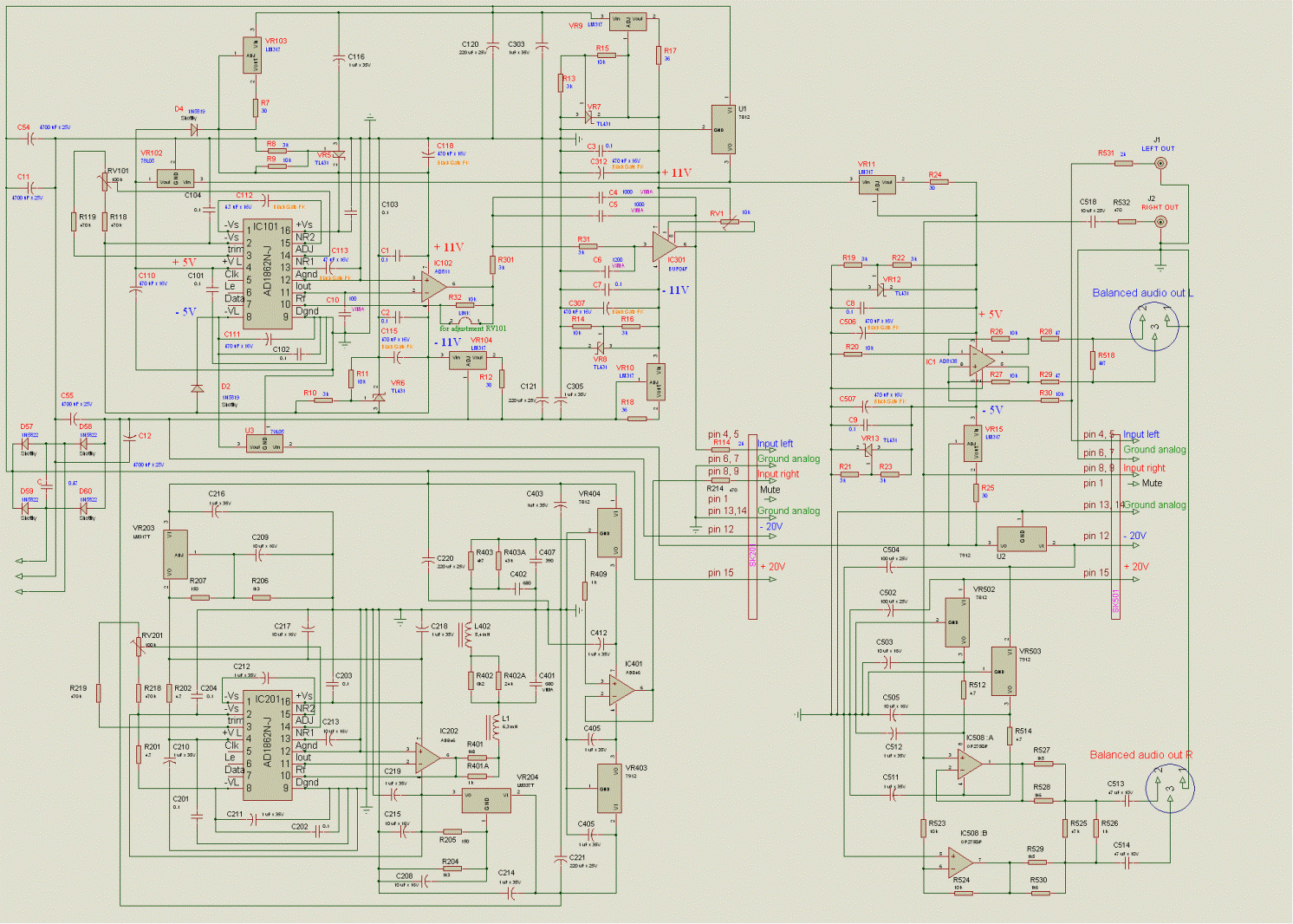

Интересует мнение окружающих, субъективные очучения.
понимаю AD811 Рулезз
Но так хочется какойто альтернативы, да еще подешевле
опять же есть в наличии OPA2604, MAX4268 - применимы ли эти оперы?

Ета тема уже здесь не раз подымалась, посмотри поиском
OPA2604 не подходят тормознутые больно, поищи недорогие АД817,АД826,также AD8065, с ТОС АД812, THS3001 , вообщем быстрых ОУ дохр... а с питанием 5в так вообще навалом
вот и поставь для начала, а там видно будетесть в наличии OPA2604
есть и другие мнения, а также наличие оных оперов в не последних по звучанию ротелевских сидюках.OPA2604 не подходят тормознутые больно

на какие параметры надо смотреть в первую очередь
например
MAX4268
Operates from +4.5V to +8.0V
Superior SFDR with 100Ω Load
-90dBc (fC = 5MHz )
-59dBc (fC = 100MHz)
35dBm IP3 (fC = 20MHz)
8nV/√Hz Voltage Noise Density
100MHz 0.1dB Gain Flatness (MAX4268)
900V/μs Slew Rate
±45mA Output Driving Capability
Ну, хочу я их попробвать втулить.
опять-таки, для PCM1794 в ток/н-ие ТИ советует NE5534
воттак : An NE5534 op amp is recommended for the I/V circuit to obtain the specified performance. Dynamic performance
such as the gain bandwidth, settling time, and slew rate of the op amp affects the audio dynamic performance of the
I/V section.
и этот самый "specified performance" оченно даже ничего. ИМХО
Vidalgo,Если типа 971-го Ротеля имеется ввиду, с PMD100+PCM63, то OPA2604 в I/U и фильтре их главное ( и можно даже сказать - почти единственноеа также наличие оных оперов в не последних по звучанию ротелевских сидюках.) узкое и больное место. И даж пре-фильтр на токе их не спасает. И даже в качестве буфера, и даже там где не присутствует ВЧ помех, они в общем то от ширпотребных NJM/JRC не далеко ушли. Серят-с.
Wired,ТИ советует NE5534Если интересует соответствие даташитным цифр - величин искажений и шумов, полученных на стационарном синусе, то можно и поставить. Если кроме синусов еще чего вдруг послушать захочется, то лучше поставить чего другого. Подешевше не выйдет. Все более-менее приличные опера начинаются где то от 4$ за шт в розницу у не сильно наглых продавцов.recommended for the I/V circuit to obtain the specified performance
Насчет NE5534 С.Агеев говорил - хороши только там, где нет ВЧ составляющих, а уж на выходе дельтасигмы их просто тьма, со спектром нарастающим.
Проверенные варианты
AD811/812 обязательно c питанием выше +/-12в,
до +/-12В например AD8065/66, AD8610/20
Чем выше питание, чем больше ток покоя, чем меньше время установления, чем больше скорость нарастания, чем меньше плотность шума по входу, чем меньше уровень искажений на МГц, чем выше полюс, и еще добрый десяток, хотя все равно все и сразу - не бываетна какие параметры надо смотреть в первую очередь![]()
MAХ4268 можно выкидывать из списка претендентов с первой же строчки Operates from +4.5V to +8.0V
Хочешь, так втули, кто мешает. Только потом не надо говорить, что все ацтой, формат CD - лажа, микрухи звук давать не могут и их надо истреблять и пр. и пр.Ну, хочу я их попробвать втулить.![]()
