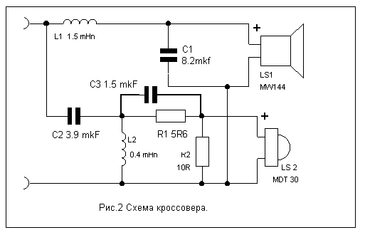

    Добрый день! ........168 серия выпускается вместо снятой с производства 144й........посмотрите двухполоску С.Д.Бать на 144й+30ке..очень удачная конструкция! (сам её слушаю)
    Ничего подобного - динамики разного калибра.
