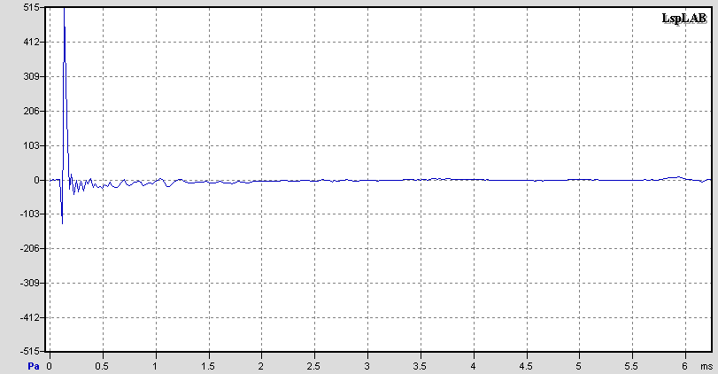

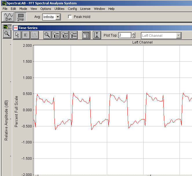

    Коллеги, завершая свою "аудио-карьеру" и потихоньку доделывая маленькие 6,5 литров двухполосники на АСА 1324 и ленточнике с частотой раздела 4 кГц, экспериментировал с электронным кроссовером. Глядя на довольно ровную частотку и корявый импульсный отклик попробовал
    ради прикола задержать сигнал ВЧ на 4 сэмпла (частота дискр. 44100), и, для того, чтобы выправить провал в АЧХ после задержки, перевернул фазу на ВЧ. После этого подаю тестовый импульс и вот что прилетело с микрофона.
    Фазу не мерял - впадлу было второй провод тянуть.
    Эту колонку еще не слушал, да и по-барабану в общем-то... Все равно вводить задержку нереально, поэтому придется обойтись реальными фильтрами, после чего от увиденного не останется и следа
    Читал где-то про акустику с параметрами, близкими к идеальным, но, чтобы вот так, случайно, можно было поглядеть на такие картинки
    Здесь импульс, АЧХ и меандр 1 кГц.

    Задержи сигнал акустически, большим расстоянием до динамика.

    Костя Мусатов,
    Придется корпус переделывать, чем заниматься совсем не хочется.
    Кстати, пробую сейчас менять включение: обыное и с задержкой и инверсией. Частотки в этом случае похожи.
    Честно сказать, мало что меняется. Может быть, на стерео-сигнале было бы заметнее, но на одной колонке улавливается разница, которая обычно слышна при небольшом изменении АЧХ.
    Кстати, вот так выглядит импульс для обычного фильтра и фильтра с задержкой. При этом разница на слух практически не ощутима - АЧХ куда больше добавляет оттенков.
    Можно не париться

    Malinovsky D,
    Можно попробовать на ВЧ звене всепропускающий фильтр... подобное делали и в советской акустике Он почти линейный по фазе и даст некоторую задержку.
    Сколько конкретно нужно посчитать.

    Ivanuch,
    Пробовал считать - получается все довольно плохо. Задержка нужна около 70-90 мкс. Для полосы пропускания 20 кгц это очень много. Придется выбирать частоту фазового фильтра в районе 30-40 кгц, до 20 кГц задержка такого фильтра будет 2/W , то есть, около 8 мкс.
    Я использовал такие фильтры для гитарного компрессора, чтобы задержать основной сигнал, по отношению к управляющему для устранения щелчков - два фазовращательных звена. Там эта штука работает без претензий.
    Ламер со стажем,
    Они задерживают именно НЧ сигнал.
    В любом случае, суперровная фаза для музыки не важна - была бы одинаковая ФЧХ на стерео каналах, и достаточно.
