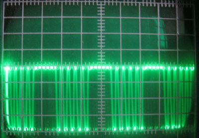

    Сорри, что дублирую сюда вопрос - почему на выходе данных cxd1244 в отсутствие данных на входе, но при наличии bck и lrck идет такая последовательность?
    Это следствие того, что включено смещение или что-то еще?

    По умолчанию Re: Вопросы про cxd1244
    Дизеринг?
    17.10.2005
    Томск
    В Увертюре у ЦФ включены noise shaping и offset. Разве noise shaping должен как-то проявляться в отсутствие данных?
    Старый знакомый Аватар для Lexus
    28.08.2005
    г. Апатиты Мурманская область
    761
    Дизеринг?
    Если он там есть. В даташите ни слова на этот счет. Цифровым бы осциллографом посмотреть, тогда точно можно сказать.
