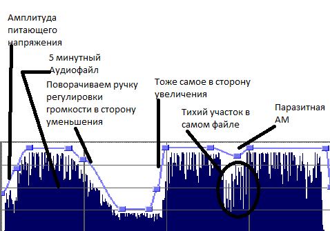

    Я имею ввиду медленно (пусть 2 V/с) снижать питающее напряжение, например с +/-100 до +/-10 и быстро повышать ( пусть 20 v/c) до величины Uвх*Кус + 10 В. Пардоньте за корявость картинки.
    Да модуляции не избежать. Конечно в лучшем случае шумы должны уменьшиться на 10dB, но уменьшатся ли? Или всетаки оно того не стоит?
