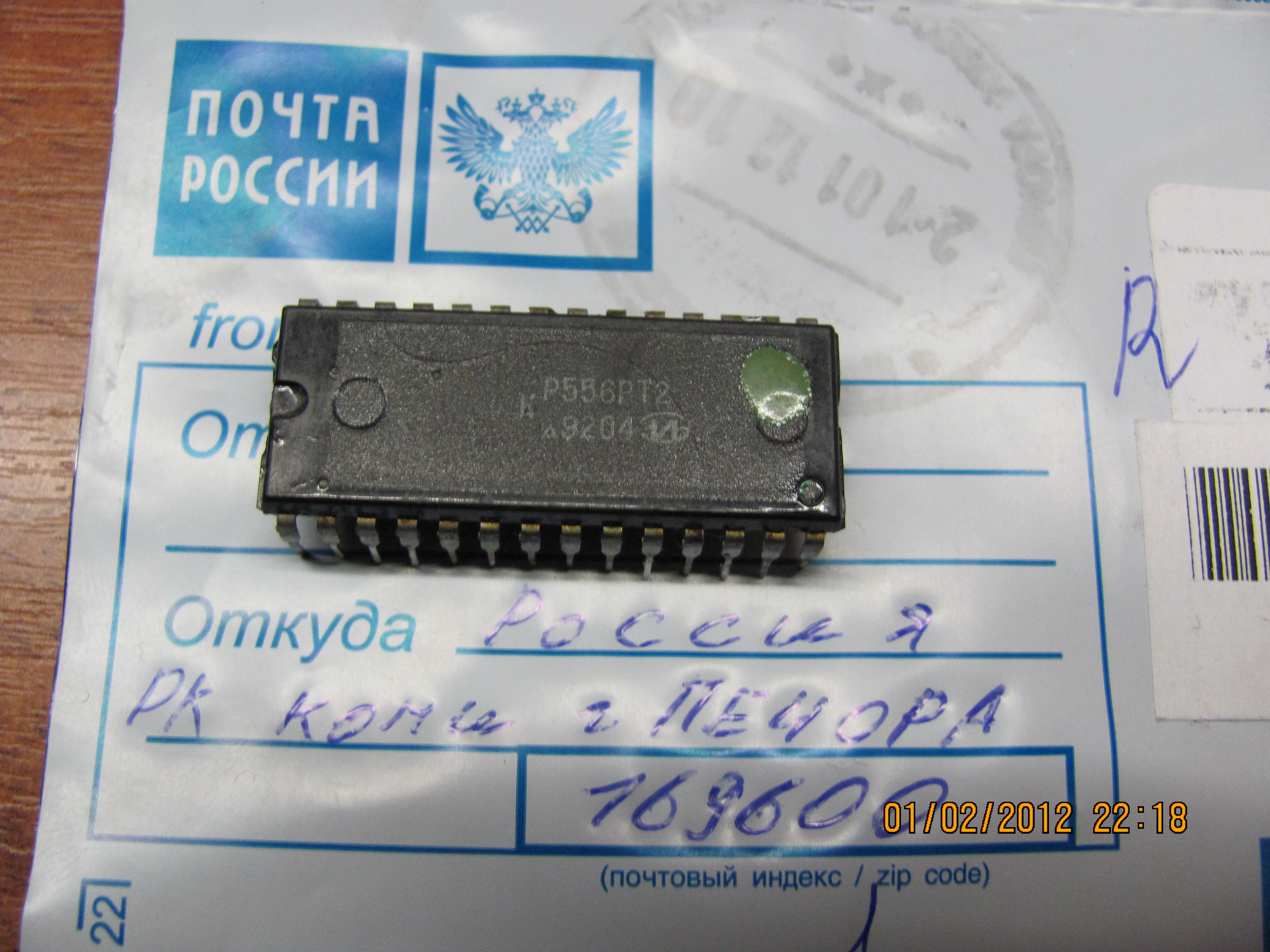

    По умолчанию Re: блок управления Б. вега 122
    Валера (ник 1234), спасибо большое. Надо же! Микросхема доехала в конверте и ноги не погнулись. ЛПМ-Б вооружён, теперь остаётся микруху для ЛПМ-А приобрести и Я буду
    Вы молодец! ) Я уже тоже зделал деку Б. там вообще пустяк был Транзистор Каторый находится под радиатором,у него припой вместе с лапой отошли от платы,
    и из-за этого там ни один режим неработал и на автомате работали перемотки ))) Пропаял и всё! как новая!
