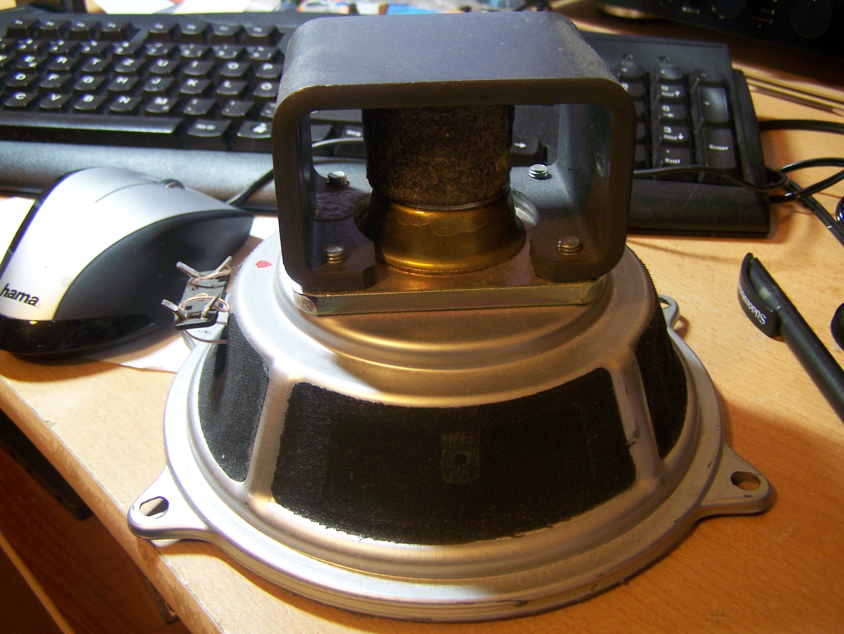

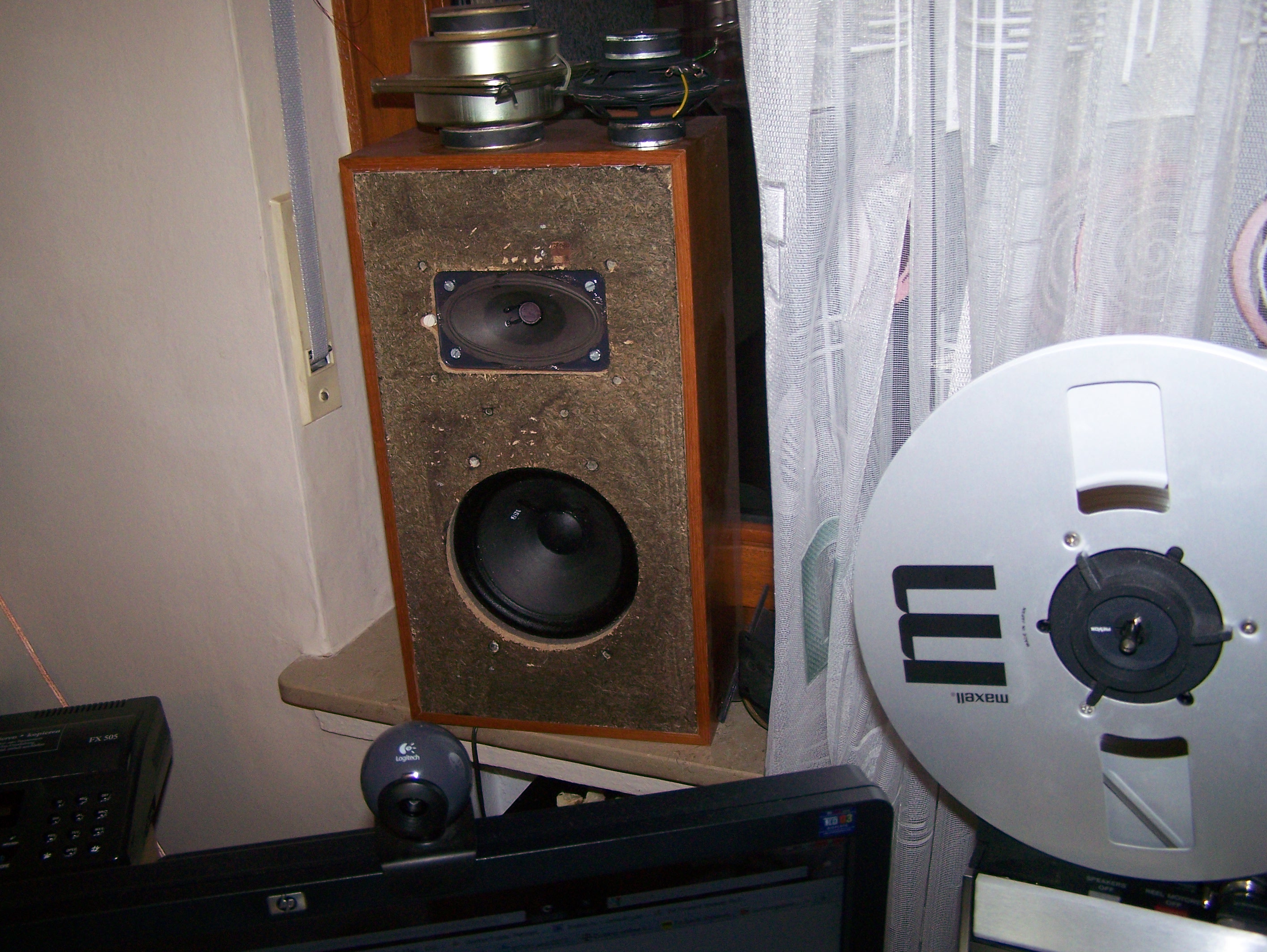

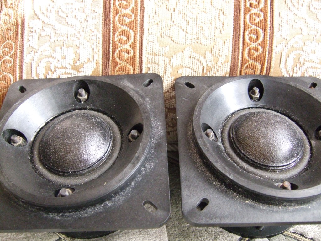

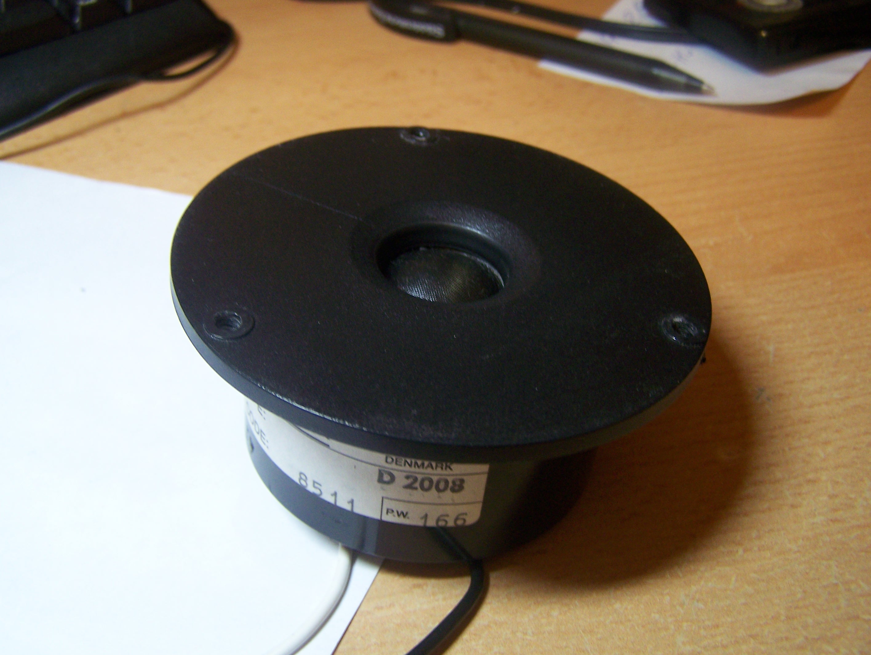

    Достал СЧ Филирс в шикарном состоянии, ещё не мерял,но обязательно буду и есть два Скана Д 2008. Ну и естественно руки зачесались на трехполоску.Я догадываюсь о предстоящих трудностях, но всё таки. Колонки планируются в малую комнату 14 Кв м, по этому о больших НЧ разговор не ведётся, да и не срастётся я думаю.Немного фото:
    http://www.mfbfreaks.nl/folders/1978...s/image28.html
    Имел ли кто нибудь опыт общения с такими СЧ, Филипс применял частоты раделов : 4000 и 500. С 4000 я в принципе согласен, а вот 500 под большим вопросом.

    Завсегдатай Аватар для Gofrey
    05.05.2009
    4,332
    По умолчанию Re: СЧ и ВЧ уже есть.
    попробуй 6-ку ревелатор.
    от 900 будет работать.

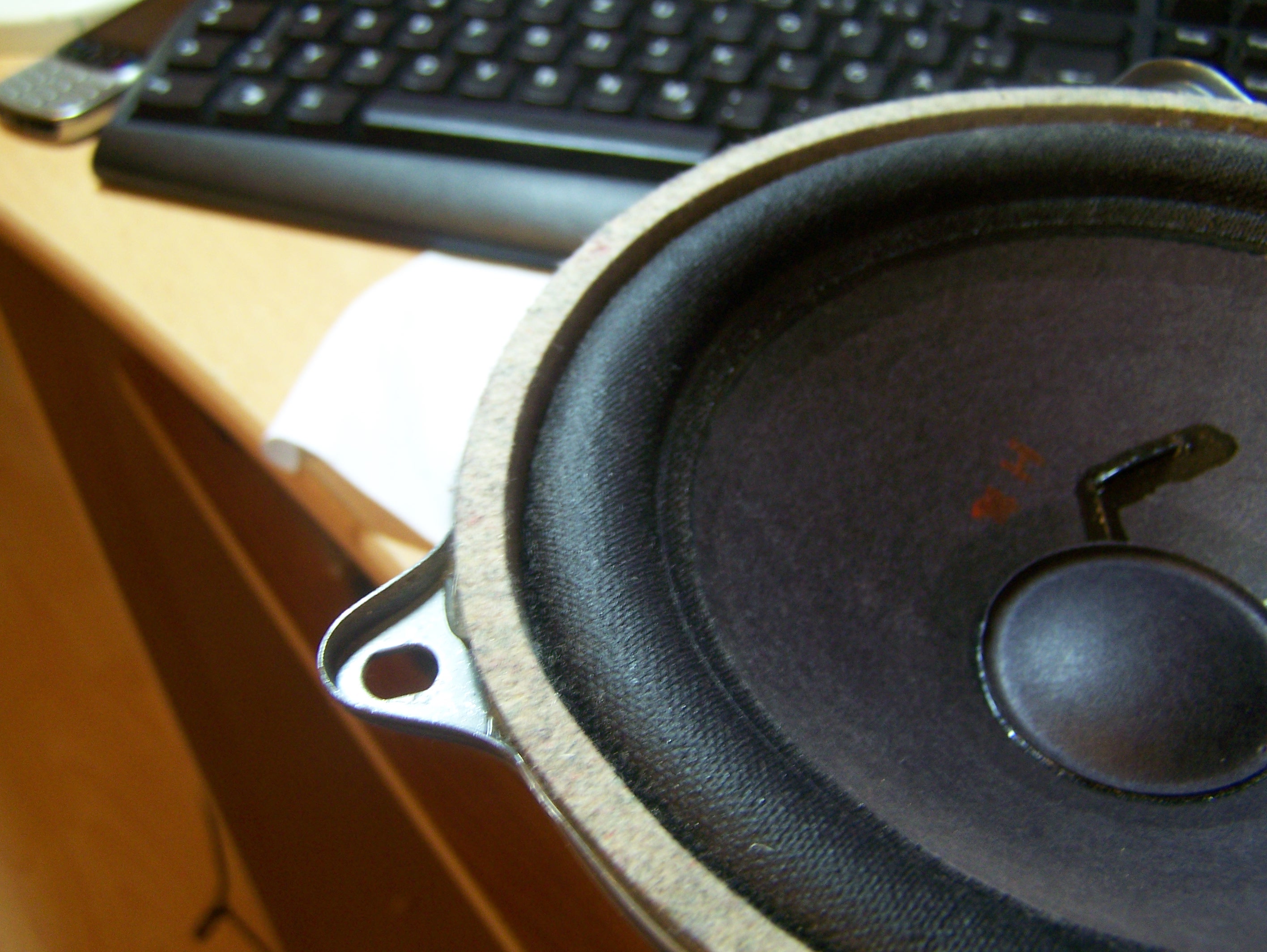

    tele.txtПроэкт Георгия я изучил- достойная штука. Но у меня собралось не малое клво головок и хотелось бы их реализовать. Есть две вифы Vifa P17WJ и ещё имеется 4 шт вот таких :
    Два из них трудятся в телефункинах в ЗЯ и очень красиво басят до определённой небольшой громкости правда изготовитель головок Изофон рекомендует в два раза больший объём. Интересно применить 4шт, но смущает последовательное соединение. Так же смотрю в сторону трансмисионной линии для обоих пар, например так:
    http://oakleyspeakers.tripod.com/MAIN.html
    Имеется ввиду НЧ звено.

    Я насчёт купольного средника Хвылипс, что на первой фотке. Я с таким сталкивался в акустике Бен-Олафсен , ачх у него специфическая: из-за этой собачьей"ромашки" над куполом есть у него глубоченный провал в районе кажись6- 7 кил.Из-за этого хвирма испугалась тянуть его далеко вверх и обвалила.......аж с 2.5 кил, отдав всю средину вшивой купольной пищале. Звук, само собой, получился никакой. Когда повозился с колонкой- задышала, зазвучала. жизнь появилась. Но всё равно купольник от Брауна на голову интереснее чем это плачмассовое чудо.

    old chap
    07.10.2007
    11,588
    После удаления защитной решётки неплохо работал в полосе 800-5000 Гц...
    07.07.2009
    6,495
    Кабы мой средник- убрал бы решётку не глядя. А с чужим динамиком- биться пришлось.Неприятность в том, что из-за влияния решётки его частотка рухала очень круто и звучало это всё неважно . А учитывая, что колонка закрывалась грилем, смысла в этой ромашке-ноль.

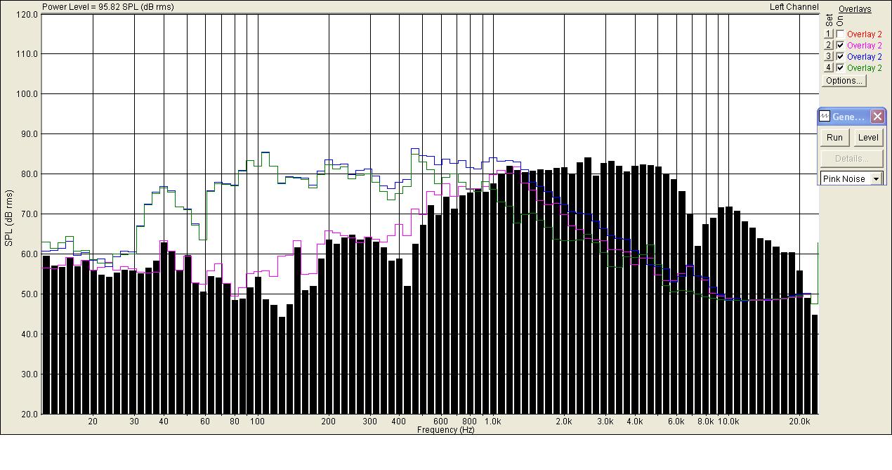

Название:	Купольник ИТТ Бокарёва АС.JPG
ID:	174158Верю, аксакал, потому что похожий на этот средник из другой акустики BeO выглядит- иначе и звучит- на голову лучше .
    flipper
    Ну и фтопку тогда прицел этот, раз все портит. И мерить, что вышло.
    07.07.2009
    6,495
Название:	Акустика Огинского под лампач 2 ома. Мид-сч стык новый..JPG
    Чёрным забором - то, что вытворяет этот "Ромашька" на верхнем краю диапазона.

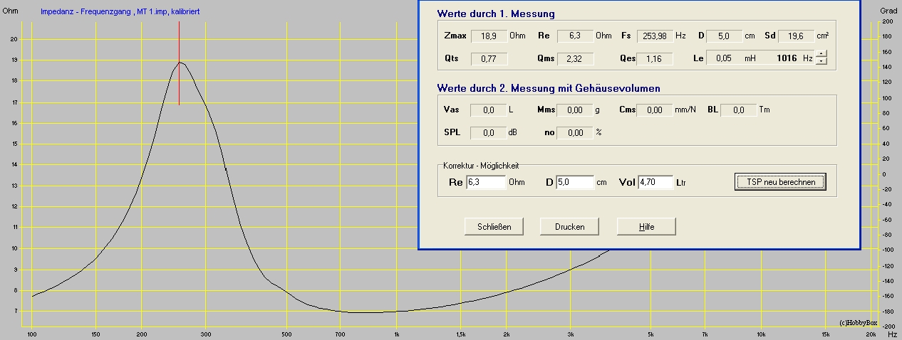

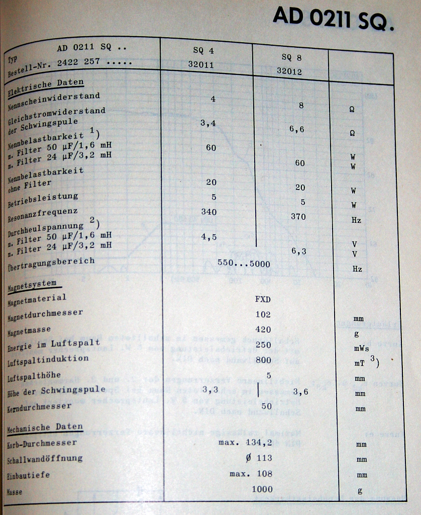

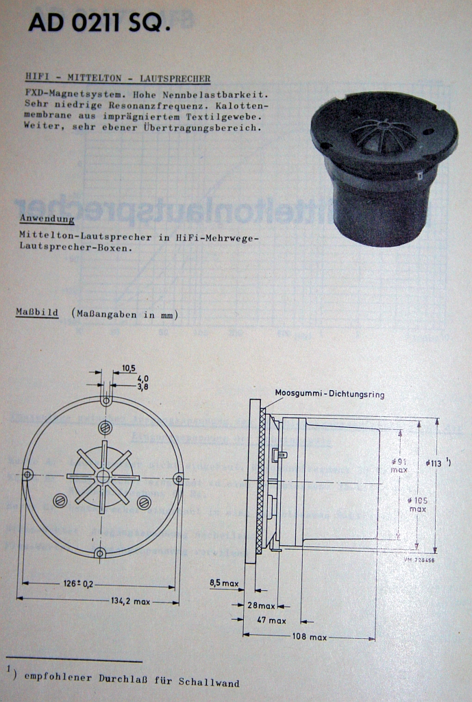

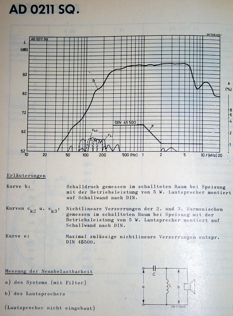

    Нашел кое какую информацию по СЧ.
ID:	177108   Нажмите на изображение для увеличения.
ID:	177109   Нажмите на изображение для увеличения.
ID:	177110   Нажмите на изображение для увеличения.
    07.07.2009
    6,495
    Точно совпали обе частотки, то есть выше 5 кил провал и очень крутой, что для звука- смерть. Удалить не глядя эту Ромашку.
    Чутьё на верхнем крае диапазона присядет, но ачх подравняется.
