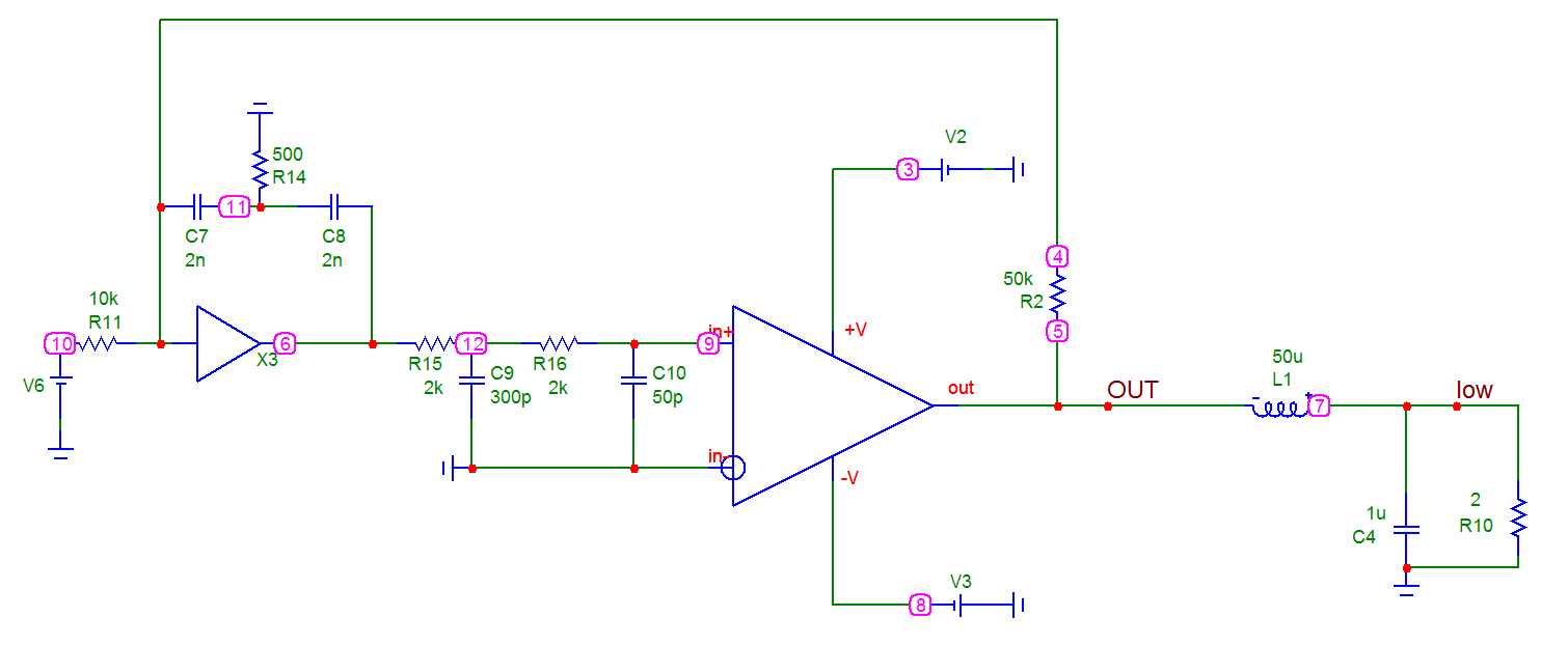

    Существует.
    Если дать на вход D усилителя постоянное напряжение
    и измерить вольтметром постоянное напряжение до дросселя и после, показания будут одинаковые.
    Если на выход подключить первичку трансформатора (L2), то посмотрите какой формы будет ток, это ещё без учёта насыщения, с идеализированным сердечником.
    Для 100кГц было взято кольцо 22*14*12 N87 , индукция на 100кГц=0.2Т
    Частота НЧ=5кГц, индукция должна увеличиться пропорционально 100/5=20, то есть 0.2Т*20=4Т, а так как насыщение произойдёт намного раньше, даже с зазором - будет хрен его знает что.
    Обратите внимание на последнем рисунке.
    Напряжение на входе дросселя ШИМ 100кГц, а ток НЧ синусоида, то есть через транс проходит ток, пофиг какое напряжение.
    Теперь последнее.
    Вот усилитель нагружен на резистор.
    Вложение 144750
    Индуктивность дросселя такая же как у первички трансформатора.
    Ни что нам не мешает для эксперимента использовать дроссель вместо первички транса.
    Так и сделаем.
    Закоротим R17, что будет?
    Вероятно ничего, ведь мы же подключили трансформатор.
    Будет ток формы НЧ.
ID:	144783 и не увидим постоянки!!! А постоянный вольтметр тыкать на вч выход это как минимум тупо т. к. его характеристики схожи с фильтром и о делает то же что и он - формирует dc из вч импульсов.
    Искать нч на выходе шим до фильтра - это то же самое что искать нч сигнал до детектора в радиоприёмнике!
    09.06.2010
    Бандерштат
    11
    По умолчанию Re: усилитель класс D для саба без преобразователя в авто
    sedix, попробуйте сделать схемку, которую я привёл раньше. С указанными изменениями всё должно заработать. Не помню кто автор и в какой ветке я её нашёл, если найти, то можно переспросить у него какие результаты экспериментов. Он утверждал, что всё работало и звук был нормальный и громкий.
