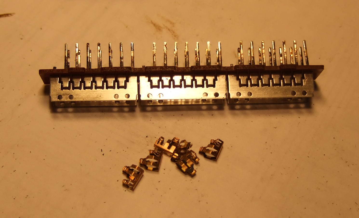

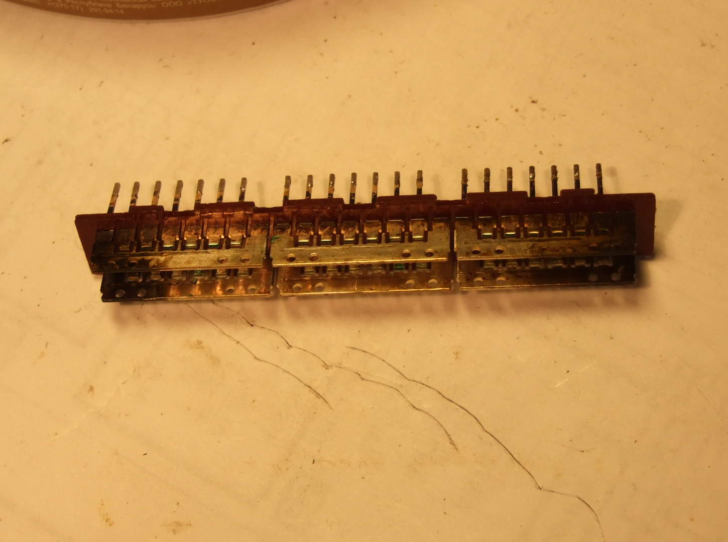

    По умолчанию Re: Дека Sony TC-U60 захандрила:)
    Нужно прочистить переключатель PB-REC средством для чистки контактов.
    Это если продавать без гарантийного срока. Если для себя- то выпайка, разборка, чистка. Но самому лезть не рекомендую. Вот пара фоток: 1- переключатель после чистки спреем. (с месяц проработало). 2- после нормальной чистки.
ID:	144382   Нажмите на изображение для увеличения.

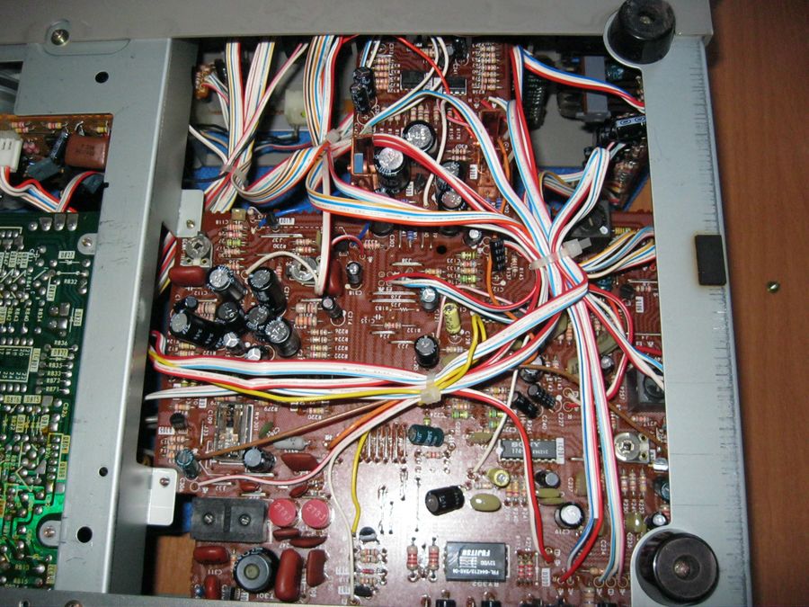

    Итак, все таки решил найти, выпаять, почистить и восстановить нормальную запись. Схемы, к сожалению, нет. Сфоткал плату - пожалуйста подскажите, который нужен переключатель? И еще попутно - шуршит сдвоенный регулятор записи, его реально разобрать или нет?Нажмите на изображение для увеличения.
    Разбирать не надо - пролить спреем.
    P.S.Перекл не наблюдается на этой плате.
    Аватар для Rukoff
    24.02.2008
    149
