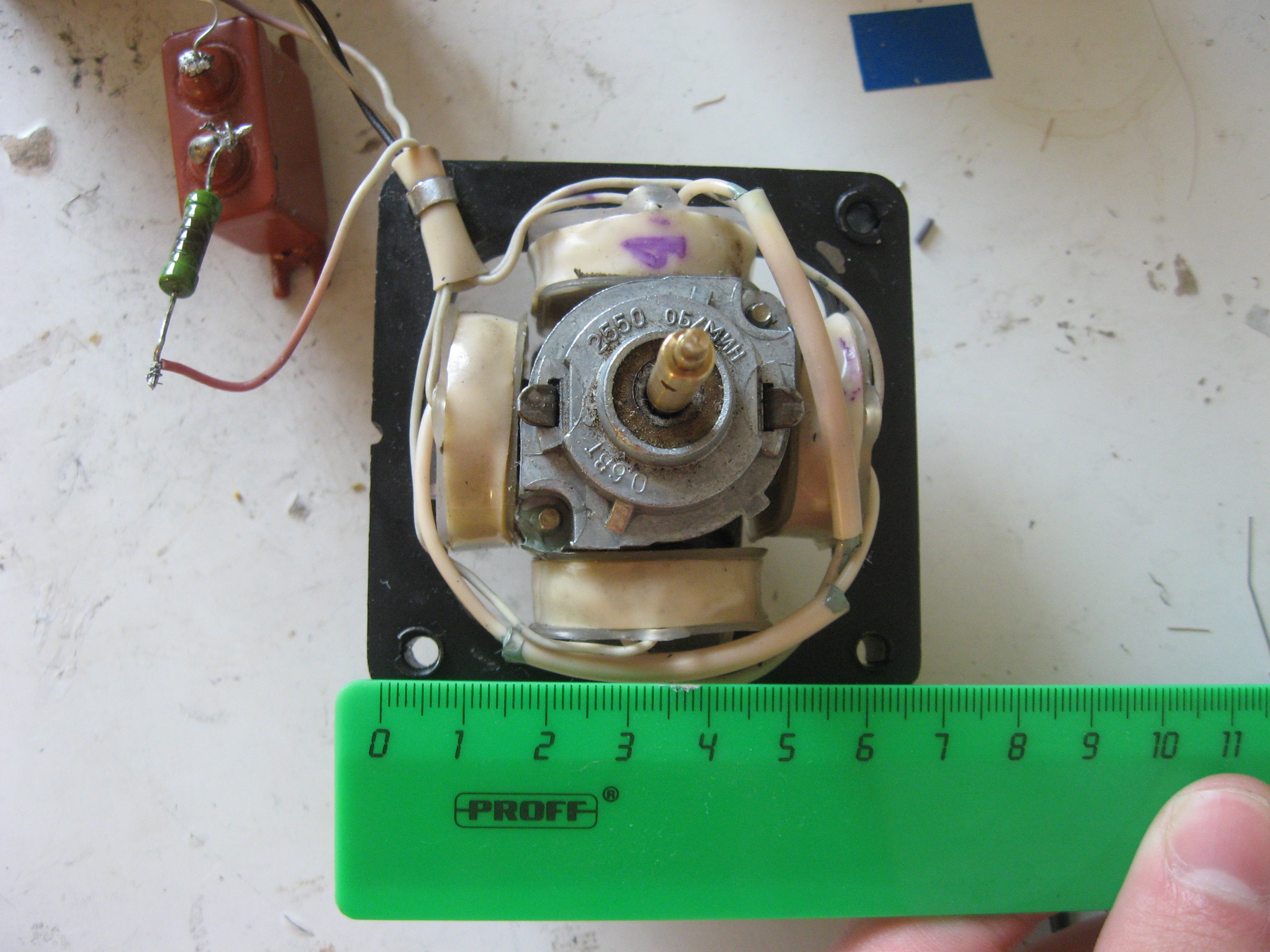

    PS. На полке нашел такой, диаметр 38, высота 50, вал вроде бы 3, с "бочкой" под пассик, диаметром примерно 10 мм. Не могу придкмать ничего лучше.
    У меня немного не такой см. фотографию. Он довольно тихо работает на своих 2250 оборотах.
    VHS у меня лежит, samsung, заглянул в окно нагрузки - не разглядел ни привода ни стабилизатора, двигатель стоит см эдак 5 в диаметре.

    Ну да, такие асинхронные как у Вас на фото шли в вертушки 2-3 класса (типа 3-ЭПУ-38), с роликовым приводом, 3 ступени насадки на валу - 3 скорости. Главная их проблема, применительно к Вашему случаю - высокая скорость при малой тяге, им нужен сильный редуктор, то есть если это с пассиковым приводом стыковать - двуступенчатый. При одноступенчатом и регулировке напряжения (частота фиксирована, сетевая, напряжением меняется сила тяги, естественно с жесткой стабилизацией - так делали в частности в бобинниках высшего и некоторых первого класса) - может просто не хватить силы провернуть диск.
    Еще проблема - при подобной открытой конструкции с него идет дай боже электромагнитная помеха, в тех вертушках где он обычно стоит головка пьезо и ей все равно, а вот магнитная может наловить гадости.
    Тот мотор что 38*50 про который я писал - от видика, точно помню что подобные видел в Aiwa и Funai. В брендах выше классом, включая Самсунг, обычно шел прямой привод. Вы в своем скорее всего разглядели барабан с видеоголовками, он еще слегка косо должен стоять.

    Ага, это был барабан. Потом я крышку верхнюю снял - да, прямой привод.
    Я сейчас нашёл у себя в городе замену своему PRM-у, как Вы думаете, ставить его или стоит поковыряться с другими моторами/схемами, дабы уменьшить вибрации, рокот.. ?
