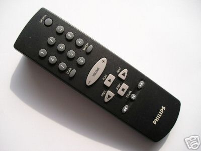

    Аватар для Амиго$
    07.06.2005
    206
    По умолчанию Re: Моторезированный регулятор громкости-схема управления мотором
    Цитата Сообщение от koval
    Думаю, что найти пульт от Филипса не составит труда. Тем более от старого.
    Вот такой например (от CD-проигрывателя какого-то)
    модель Philips RH 8808 (вполне удобный)
