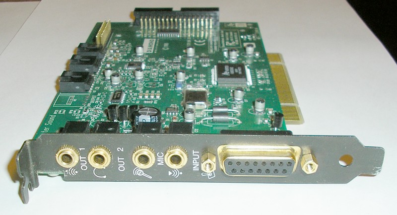

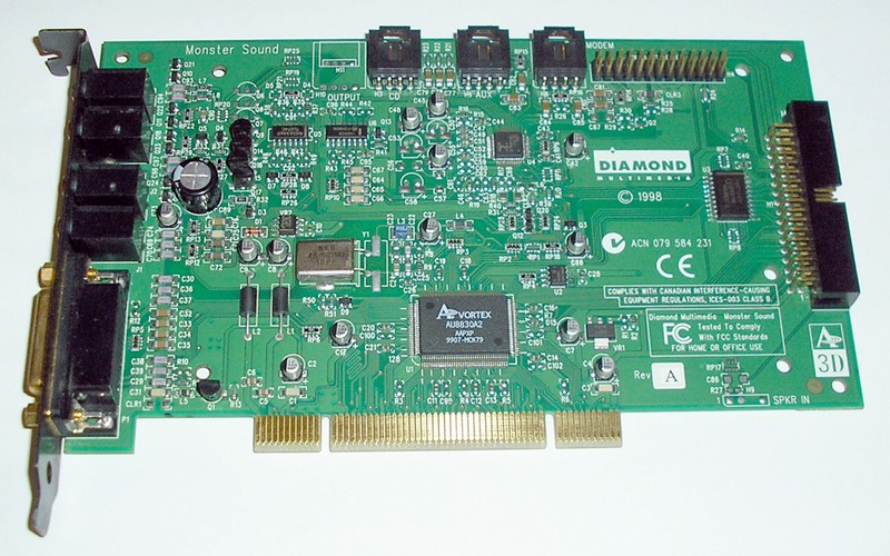

    SQ2200 это Diamond Monster MX300 и есть. Неверящие могут отклеить бумажку и увидеть логотип на плате. Слушал и ту, и другую на наушники - супер.

    Я в руках SQ не держал, по этому не знаю, но если она - точная копия монстра, тогда конечно.

    У меня Diamond Monster MX300 в столе валяется. На аудиге2 звук явно лучше. Я через Monster писал с мага уроки английского. Вход хороший (много лучше интегрированных в мать - 2 мамы проверял, но давно 2-3 года назад). Ради входа и купил.... Если захотят люди столкну лоб в лоб на прослушивание джаза в "обезянке". Все искажения и траблы на джазе хорошо слышны ИМХО...
    (В моей аудиге со входом траблы).

    А вход там шумноват - все жду семплов от AD, хочу входной опер заменить (там TL072 - шумная и вообще весьма слабоватая микруха стоит) - тогда запись совсем конфетка будет (я надеюсь).
