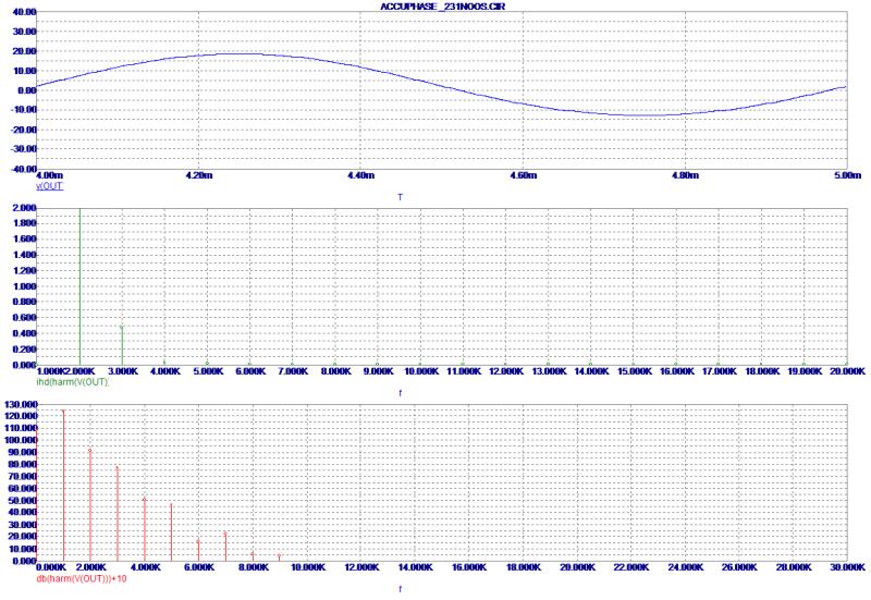

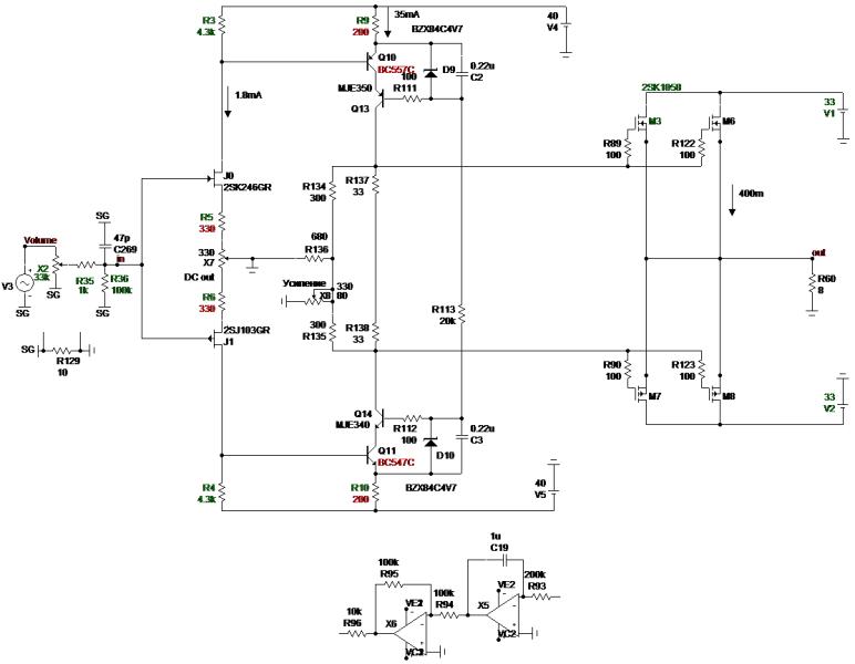

    Всем!Моё почтение, пока пытаюсь собрать предыдущий усь( нет 2ск213,76).
    Из него сделал вот так, пока набросок, надеюсь с Вашей помощью станет работать?
    Вопрос первый. 2СК 246, вроде 50В, выдержат 40В питания.?
    Вопрос второй. Ограничение наступает по положительной полуволне, почему? Вход кривой или УН.
    Ну, если по даташиту выдерживает, то почему бы и нет. Если есть сомнения, можно поставить каскод.
    Встречный вопрос. А почему такое интересное сооружение в УН? Почему не питать D9 и D10 от шин питания, R113 не разделить на два и заземлить, а уж C2 и C3 точно должны шунтировать непосредствнно базы непосредственно на шины питания. Да, и еще не ясно, зачем дополнительное соединение с землей между X7 и R136.

    Почему ограничиват, просимулируй токи транзисторов, посмотри кто из них тебе мешает
    Такое построене раскачки нестабильно по току выходников. Небольшое плавание токов входных полевиков приведет к изметению тока УН и, как следствие, смещения на твыходниках. Не поленись поставить стабилизирующий элемент, например, транзистор с делителем на базу.
    По даташиту как раз 50В, каскод стоял пока даташит не увидел.
    УН какой был такой и остался D9,10 не с питания, это Хауксфорда начитался. R113, на землю сливать, помоему не есть гуд. R136, был пока не было Х8, просмотрел.
    Костя Мусатов
    На вход? в стоки.? Как A.R. говорил? Каскодить?
    п.с. Спасибо, за предыдущую схему.
    А, вспомнил. Это там про enhanced cascode. Тогда пока за C3, C2 беру слова взад. Надо помозговать, как их надо на самом деле включать.
    Выдержать-то выдержат, но при этом у тебя ток затвора будет микроамперы-десятки микроампер. Посмотри соответствующий график для 2SK170. Поэтому каскодить входные надо обязательно.
    Транзисторы в улучшенном каскоде лучше ставить не одинаковые. Нижний (для npn плеча) с максимальной Ft и линейностью беты, верхний - с минимальной Cкб. При токах УН 5-10ма внизу мохно поставить широко распространённые 2SC1815,2SA1015 (если они родные)
    Последовательно с R113 лучше включить генератор тока на полевике.
