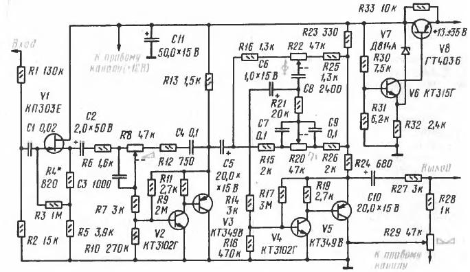

    А кто что думает по поводу перспективы применения данного темброблока в наше время?
    Характеристики:
    Номинальное входное напряжение, мВ: 250
    Номинальное выходное напряжение, В: 1
    Входное сопротивление, кОм: 140
    Сопротивление нагрузки, кОм, не менее: 10
    Диапазон регулирование громкости, дБ, на частоте 2,5 кГц: 56
    Пределы регулирования тембра, Дб, на частотах 30Гц и 20кГц (относительно частоты 1кГц): +/-20
    Коэффициент гармоник, %, не более (регуляторы громкости и тембра в положениях соответственно максимальной громкости и горизонтальной АЧХ): 0,03
    Отношение сигнал/шум (не взвешенное), дБ, не менее (регуляторы громкости и тембра в положениях соответственно максимальной громкости и горизонтальной АЧХ): 80

    Вопрос непонятный. Что значит, какие перспективы? Собери и наслаждайся. В практическом плане никаких отличий от современных, четыре ручки. У меня он без проблем отработал лет шесть в качестве универсальной затычки для любых новых конструкций.

    По умолчанию Re: Регулятор Л. Галченкова
    Я его собирал нормальный регулятор тембра, тогда у меня была проблема с землей-усилок фонил, я грешил именно на пред поэтому пришлось от него отказаться. Транзисторы ставил импортные что у меня были сняты со старой апаратуры BC307. BC308/ Тогда я совместно испытывал tda1524 просто жуть грелась возбуждалась, а этот нормально если бы не фон я его может и оставил

    Практически аналогично, работал долго у меня. Претензий не было. На мой взгляд такая широкая глубина регулировки тембра излишняя.
    Когда кассеты были Тасма, а колонки в лучшем случае S-30, такая ширина была очень даже востребована. Сегодня я вообще темброблоком не пользуюсь.

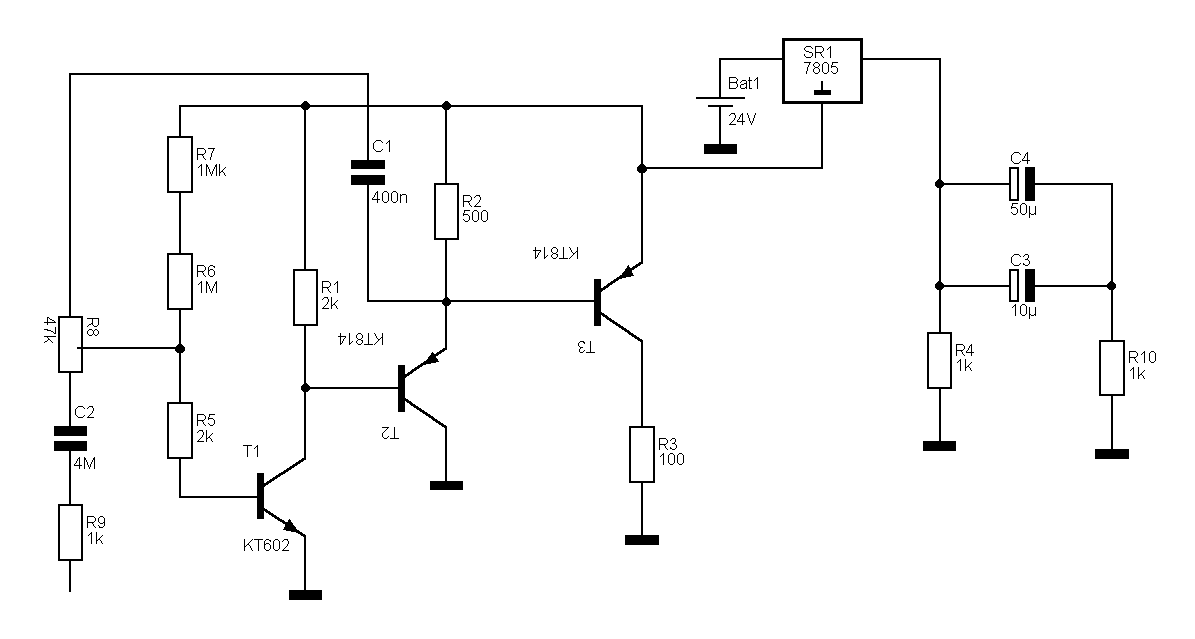

    Мощный вариант за копейки.
    Делал и я его. Есть несколько недостатков.
    1. Очень глупый стабилизатор. Если подать на него вольт 30, очень неслабо греется и два канала не вытягивает. Лучше сделать другой. Или на каждый канал по стабилизатору.
    2. Чем меньше отклонения резисторов (задающих смещения транзисторов) от номинала, тем лучше. Желательно с допуском 1%. У меня поначалу стояли МЛТ-шки с жопуском -+10% (ну что хотите от студента?). Так через пару лет принёс его на завод и посмотрел синус. Упал пацтол.
    3. У громкости имеется порог: совсем тихо, "в ноль" не регулируется.
    4. Электролитов многовато. Но хотя бы С2, С6 можно заменить, уже хорошо.
    А в остальном схема ничего, очень даже исправно и честно работала. Пережила несколько оконечников.
    Пределы регулирования тембров можно легко уменьшить.
    ЧТО ЭТО, Дринкинс? КТ602 во входном каскаде?
    Шутишь, да? Ну-ну...
    Добавлено через 4 минуты
    Ортхэннер,
    Как и все схемы с частотнозависимыми ООС, эта схема небезупречна.
    Последний раз редактировалось Гоша; 12.12.2006 в 15:29. Причина: Добавлено сообщение
