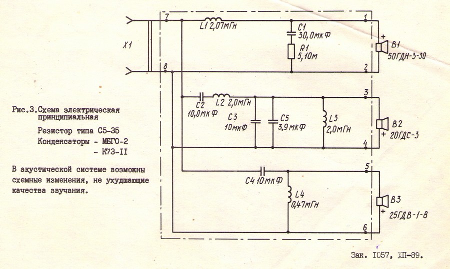

    привет всем) в данной акустике в качестве нч звена должен стоять 50гдн-3, но мне пришлось поставить 75 гдн, нужно ли изменять схему фильтра? фильтры буду пересобирать т.к. они !разные! умелец до меня что то с ними мутил,так вот вопрос фильтре по части нч надо что то менять? спасибо!

    Если сопротивления НЧ головок одинаково, то как минимум, ничего делать с фильтром не нужно.

    По умолчанию Re: Электроника 25Ас-033 Изменение Схемы Фильтров
    в нч добавь еще 60мкф

    И куда эти 60,0 мф? Параллельно цепочке C1, R1 или параллельно С1?
    60 мкф параллельно С1
    а если такое сделать? пойдет так

    открыл вчера колонки(когда первый раз открывал так сильно не приглядывался, посмотрел мельком на фильтр) и ужаснулся) это ппц)по измерениям катушек, стало ясно, что восстановить схему фильтров не удастся, поэтому сделал по схеме выше,немного жаль что не получилось восстановить, но есть один плюс из старого фильтра вытащил конденсатор мбго-2 аж на 60 мкф) хотя заявлено 30=))

    Мне повезло больше, и я получил нетронутую заводскую схему фильтра, которая заметно отличается от всех вариантов, встречавшихся мне в сети. Если она ещё представляет интерес, то смотрите, изучайте.25АС-033 исх..wmf

    1. Там номиналы не попутаны? 50 мкФ для 30ГДС, это довольно низко.
    2. Из-за отсутствия индуктивности в своем фильтре эта же 30ГДС будет воспроизводить очень высокие частоты, перекрываясь отчасти с 10ГИ.
    и как эту схему увидеть?

    С первого раза не удалось вставить картинку. Попробовал отредактировать. Ссылка появилась. Даже три. Теперь не знаю, как убрать лишние. Научусь - уберу.

    у меня такие же АС с "паспортными" фильтрами - средних крайне мало. не мудрствуя лукаво, заменил 20ГДС-3 на Visaton SC 13/8, в результате середина появилась.
    очень интересно было бы сравнить работу АС с вашим "отличающимся" и "паспортным".

    В моих колонках схема внутри была не совсем как в паспорте, никто не перепахивал, пайки заводские, гишка была подключена просто через конденсатор 10мкФ, катушка стояла рядом не подключенная и тд..
    Проклеил корпус, переклеил подвесы низов, поровнял пленку в гишках, замнеил средник на CIARE HM130 полностью переделал фильтры, большинство деталей со старого пришлось впору раздел на 550 и 5500, считал в JBL, потом подгонял на слух. Распилил пополам трубу фазоинвертора и вставил в заглушенное отверстие половинку. Ну и провода внутри поставил по аудиофильней и переразвел, все динамики от фильтра питаются, без петель.
    Играет вроде неплохо теперь. Направленность вч острая.
    Приятель ставил 75 ГД в эти ящики, маловат объем.
