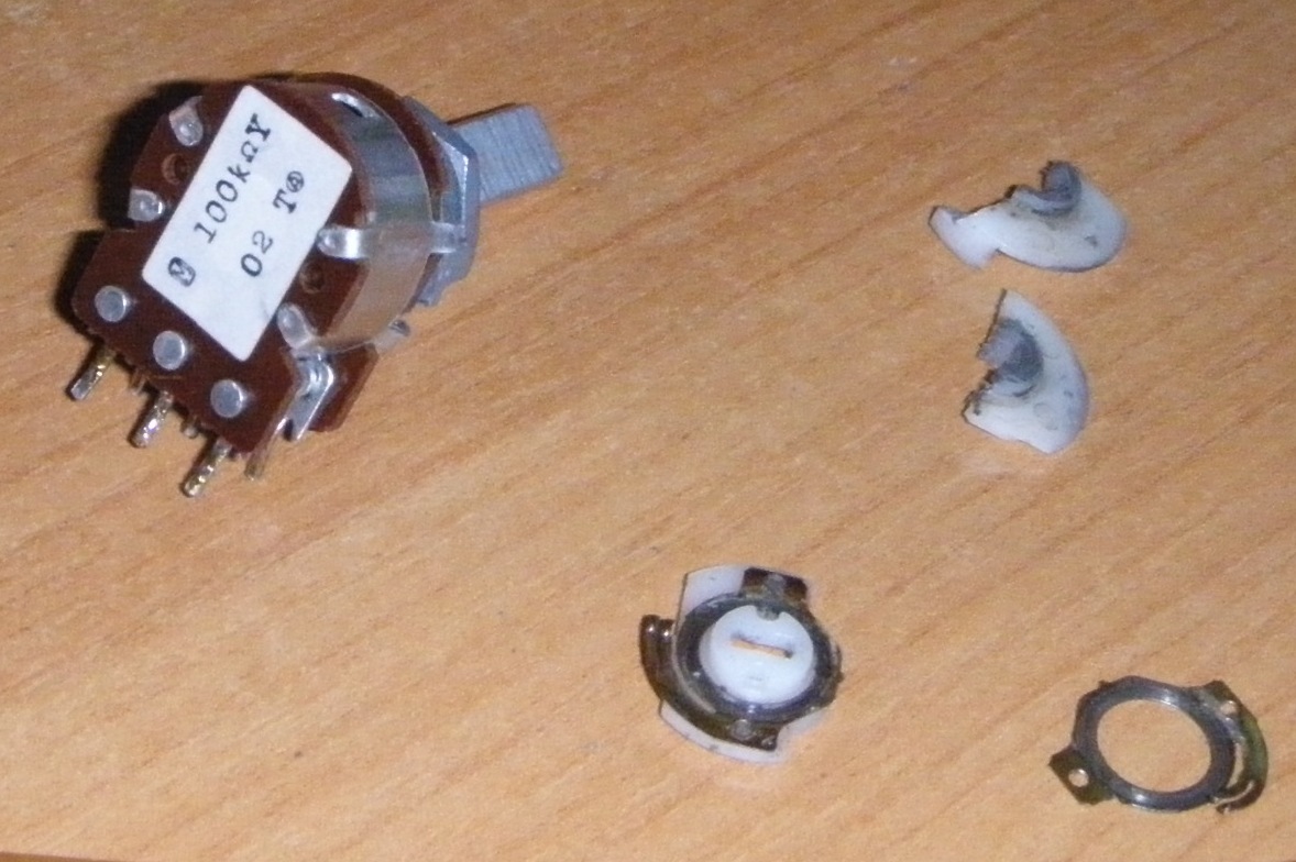

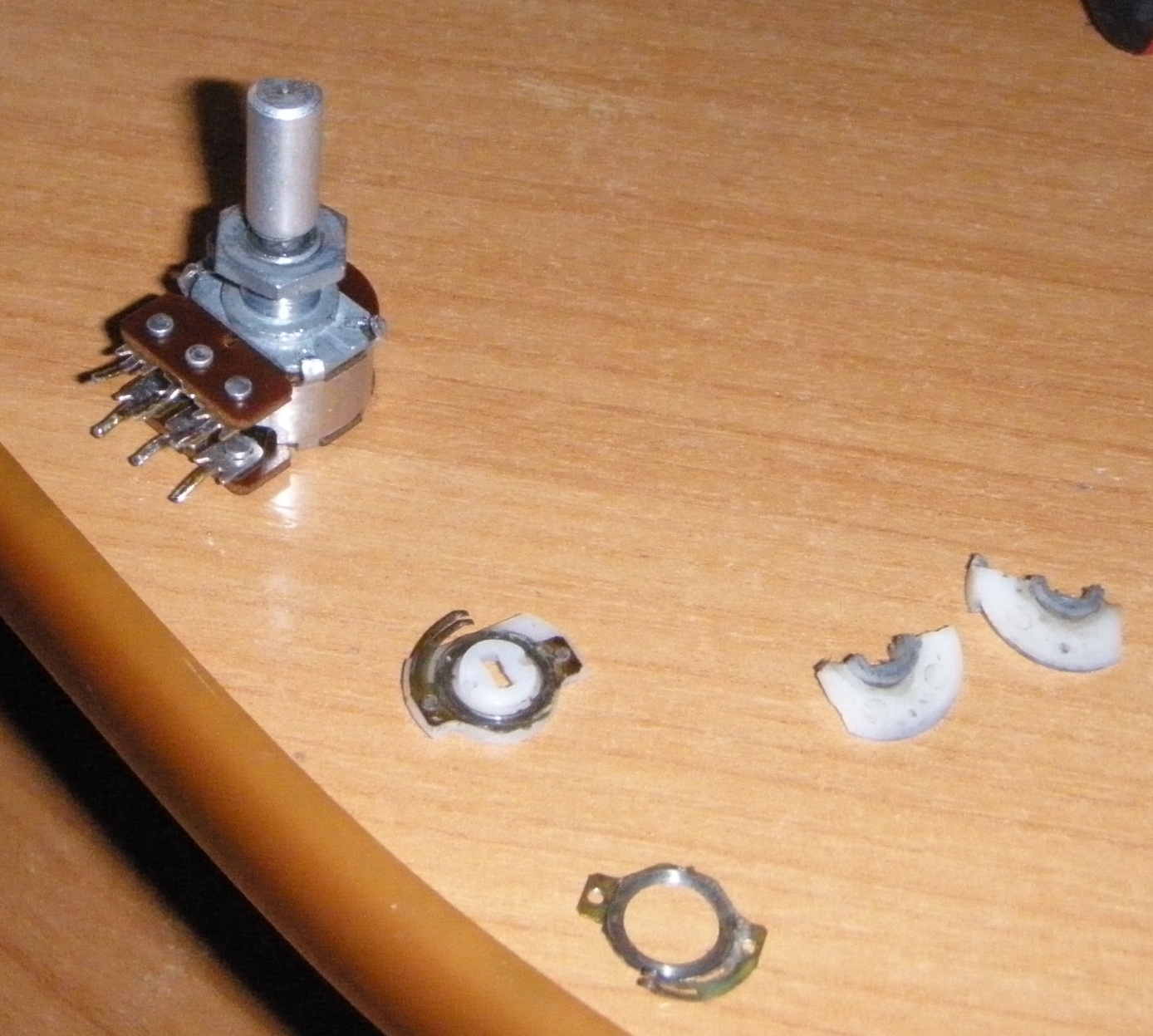

    Копаюсь тут в усиле, Yamaha A-520, забрал почти даром. До меня знатно покопался какой-то кулибин, парой слов без мата даже не описать. Сейчас восстанавливаю потихоньку.
    В общем, помогите, пожалуйста, найти или продайте переменник сдвоенный на 100кОм, как на картинке. Либо буду признателен за сведения об адекватной замене.
    Впаивается в плату.
    Бюджет особенно непринципиален, можно какой-нибудь приличный агрегат.

    Вот вроде похожий: http://istok2.com/catalog/14/
    http://istok2.com/photo/4534.jpg
    Китайский, конечно.

    По умолчанию Re: Переменник сдвоенный на 100кОм - бросьте ссылочкой.
    Не тот, ручка громкости не оденется.
    С помощью напильника и какой-то матери все будет хорошо. Диаметры у них одинаковые.
    А поприличнее не имеет смысла искать?
    Что можно поискать с вышеуказанными параметрами и габаритами:
    Ширина: 18 мм.
    Расстояние между рядами выводов и между выводами - 5 мм.
    Похоже, что ALPS RK18 подойдет по габаритам, только на сайте ALPS информации по таким резисторам нет. Где нарыть?
    Цитата Сообщение от Roks Посмотреть сообщение
    Посадочные размеры не указаны, но уже вижу, что не подойдет. Похоже, первый ответ оказался самым точным.
    У Вас ALPS RK163. Искать его или подобие. Даташит прицепил.
    Нет, 18-ый не пойдет точно. Он "низкий", а этот как бы приподнят над платой за счет "подставки". Вот 27ой, возможно, пойдет - надо смотреть размеры в даташите.

    А по посадке подойдет любой, вплоть до загадочного RK-50 - у всех посадка 5-5-5, расстояние меж рядами 10.
    Alemoke, спасибо огромное!!! Открыл темку в толкучке.
