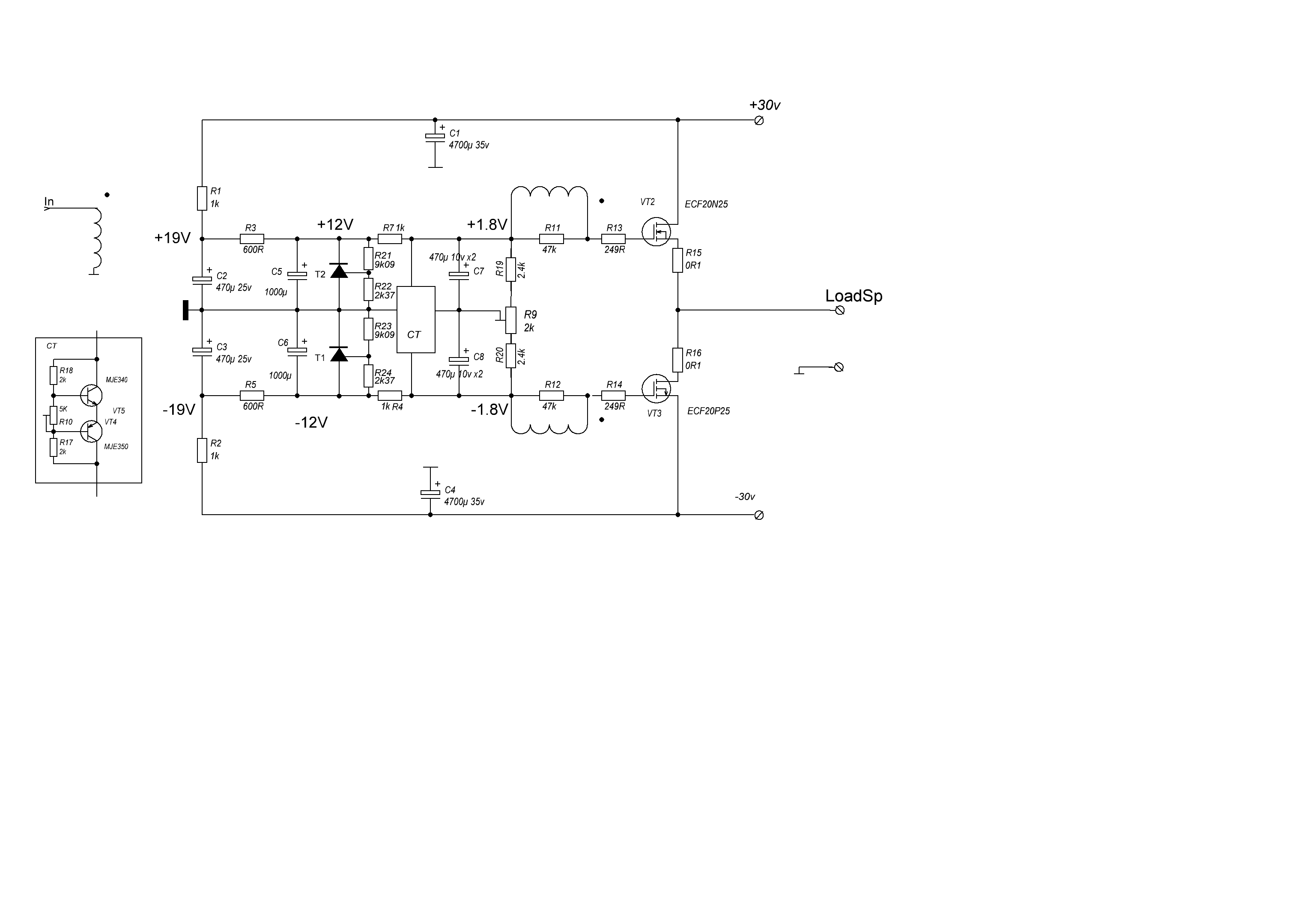

    Долго экспериментировал с гибридником по похожей схеме, по вашей ссылке лучше не делать. Я за основу взял схему Guido, потом по любезной подсказке Юрия Новикова сделал УМ, приаттачил схему. На рис Т3 нарисован ошибочно , его надо перевернуть. Править лень.
    Вторички дожны иметь хорошее потокосцепление (мотать бифилярно), или уравнять горячие концы конгденсатором в 0.1мк
    ---------- Добавлено в 21:33 ---------- Предыдущее сообщение в 21:32 ----------
    Полследовательный стабилизатор лучше заменить на параллельный
    Сначала VT3 переверни а потом экспериментируй.

    Спасибо, не заметил на рис, написал предупреждение! УМ работает более 2.5 лет.
