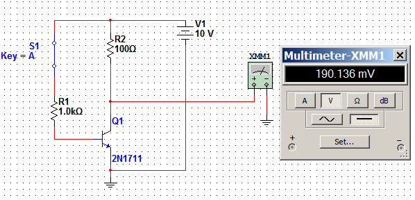

    Все это здорово....
    Тогда такой вопрос, Horowitz и Hill пишут следующее (для n-p-n):
    Правило 1:
    Потенциал коллектора больше потенциала эмиттера
    Правило 4:
    Iк=Iб*h21э.
    Далее рассматривается схема включения транзистора в режиме ключа с коэф. h21э=100 на нагрузку 100 Ом в схеме с 10В источником.
    "Если воспользоваться правилом 4, то при токе базы в 9.4 мА можно получить Iк=940 мА, но это не так. В чем же ошибка? Дело в том, что правило 4 выполняется только при соблюдении правила 1".
    Что получается. На коллекторе порядка 0.19В, в то время как на эмиттере 0В. То еть правило 1 соблюдено (Vк>Vэ).
    Значит что Vэ измеряется как-то по-другому, например, относительно Vcc.

    По умолчанию Re: Напряжение эмиттера в схеме с ОЭ.
    Хоровиц имел в ввиду, что помножаем Iк=940 мА на 100 Ом, и получаем на коллекторе -84 В.
    Моя система: AMD K2-350->USB->China transmitter->Альпинист-2(все кандёры заменены на Black Gate)
    Питер: http://www.liveinternet.ru/community/1148378/post125261680/
    А по-моему Вы путаете причину со следствием.
    На схеме из моего вложения постом выше, потенциал коллектора больше потенциала эмиттера или нет?
    uzgrishin, а откуда в этой схеме может взяться ток коллектора 940 мА? Даже если переход коллектор-эмиттер пробит и закорочен, то на резисторе 100 Ом будет падать только 10 В. И как результат через резистор будет протекать максимально возможный ток 100 мА.
    По-моему, приведённая Вами формула = Iб * h21э это лажа, и на самом деле в данном случае нужно пользоваться другой формулой: Iб = Iк/ h21э. Кроме того, эта формула верна только для линейного участка характеристики транзистора.
    приведённая Вами формула Iк = Iб * h21э это лажа, и на самом деле в данном случае нужно пользоваться другой формулой: Iб = Iк/ h21э.
    Это... как бы... Что-то слишком мудрёно для меня.
    uzgrishin, на самом деле все довольно просто. Достаточно посмотреть семейство выходных характеристик транзистора, и будет понятно, что h21э стремится к нулю при уменьшении напряжения коллектор-эммитер(начиная с некоторого значения, которое зависит от свойств конкретного экземпляра).
    Не знаю, что конкретно имели в виду Хоровиц-Хилл, это надо читать, а лень . Но грубых ляпов у них вроде бы не замечено.
    Абсолютно точно, сам сейчас до этого додумался пока в автобусе ехал!
    По-моему, приведённая Вами формула Iк = Iб * h21э это лажа, и на самом деле в данном случае нужно пользоваться другой формулой: Iб = Iк/ h21э. Кроме того, эта формула верна только для линейного участка характеристики транзистора.
    Я надеюсь что Вы пошутили потому что это одна и та же формула записанная разными способами.
    Цитата Сообщение от scarp Посмотреть сообщение
    Для примера из #5 поста, все равно, от какой мерять, поскольку напряжение - это разность потенциалов. Меряйте хоть от земли, хоть от плюсового вывода батареи, напряжение коллектор-эммитер все равно будет +0,19 В.
    Vкэ это не тоже самое что и Vэ.
    Он имел ввиду то, что формула Iк = Iб * h21э справедлива не всегда, а зависит и от нагрузки. Фактически тут можно вообще транзистор убрать и подключить резистор 100 Ом к батарейке и получится 100 мА и правило 1 тут совершенно не при чем.
