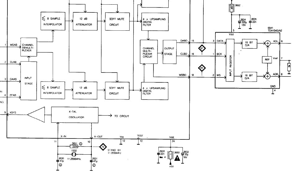

    Помогите рахыскать мастерклок на схеме для вывода I2S

    10-я нога большой микрухи, "x-out", 256fs.
    Только если брать оттуда клок, лучше чем-то буферизовать его поближе к кварцу, чтоб не сорвать генерацию и минимально на нее повлиять.

    А чем можно буферизовать или откуда еще клок можно взять ?
    Взять там больше негде (скорее всего).
    Буферизовать логическим элементом (74AHC... 74HC... итд). Можно поставить два инвертирующих элемента последовательно, и брать клок либо с первого (с перевернутой фазой) либо со второго (синфазно) - зависит от ЦАПа.
    А по-хорошему - кварц с обвязкой убрать нафиг, генератор сделать в ЦАПе, и от этого генератора подвести клок на "x-in".
    Кстати, нормальную квадратную шину с этой микрухи может и неудастся взять - микра уже содержит 4х ЦФ

    Спасибо за разъяснения, тогда буду по SPDIF пользовать этот плеер пока что, пока не добуду Philips CD880 или нечто аналогичное.

    А с 9-й ноги уже буферизированное?
