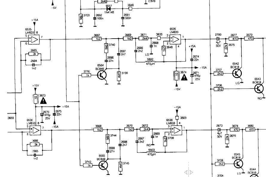

    Подскажите кто-нибудь зачем в этом CD проигрывателе 2 сдвоенных ОУ LM833N, вот фрагмент из мануала:

    По умолчанию Re: PHILIPS CD610 MKII CD player
    Первый опер-преобразователь ток-напряжение. Второй- аналоговый фильтр , давит цифровые осколки тактовой частоты 44 кила на выходе цапы. .
    А что в эти места лучше ставить на замену LM833, скажем OPA2132 или может AD823 ?

    Мне советовали заменить 833й на NE5532 , не успел сделать такое, -ушёл аппарат . В принципе, 2132 будет не хуже, думаю. С AD823 не работал.

    Подскажите пожалуйста, вражеские мутные транзисторы это ведь 4 штуки BC818 справа ? Там обрезано, но справа сразу линии к выходу идут. И еще, резисторов там два зачем на 470 Ом, может их тоже того надо ?
    Да, это они. А резисторы замените на 22 Ом и вместо транзисторов 6542 и 6545 (К-Э) установите конденсатор 100-150 пФ, получится фильтр.

    В профилактических целях заменил электролиты в данном аппарате на более правильные, а в качестве разделительных поставил Clarity Cap ESA 4,7 мкФ. Звук - полный улет Осталось добраться до мутных транзисторов, они там в smd варианте, не так просто их идентифицировать.
