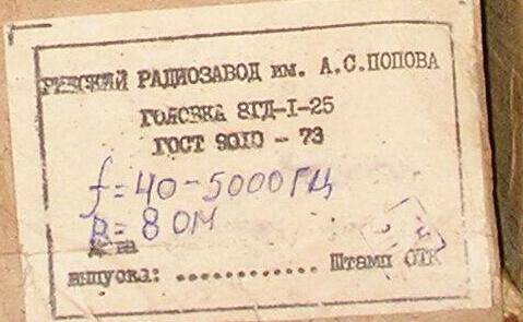

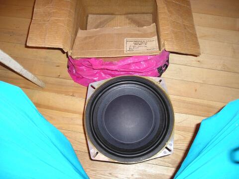

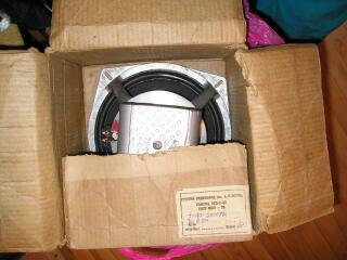

    В общем есть у меня такие головы
    Везде где не смотрел в инете параметры, да и на этом сайте тоже https://www.vegalab.ru/index.php?opt...tart=7#8gd1rr3
    встречаются 2 типа таких головок: 8ГД1-25 и 8ГД1-25 РРЗ.
    Но посмотрите на фото: по виду 8ГД1-25, а маркировка и упаковка как 8ГД1-25 РРЗ. Что же это за зверь. Или РРЗ это не Рижский завод Попова?

    "РРЗ" мне кажется разницы нет.
    [ADDED=RuslanSub]1137156478[/ADDED]

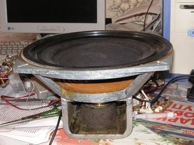

    А нельзя ли фото магнитной системы?

    Свою уже не сфоткаю - отдал фотик.
    Нашел такую-же здесь.
    https://forum.vegalab.ru/attachment....achmentid=1954

    Тоже имею 2 таких... Лучше штатную подвижку выкинуть, на место её путнее от НОЭМЫ. Благо магнитная система кернового типа, не феррит.

    РРЗ от не РРЗ отличаются.
    https://forum.vegalab.ru/attachm...tachmentid=1954
    фото мое. так и не собрал я на нем ничего. лень было 80 л ящик городить(как подсказывала прога), да и мощность в 25 Вт настораживает. Чуйка только довольно хорошая (91 если не ошибаюсь)
