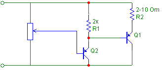

    Подключаешь нагпруз, который моно регулировать, осциолограф через резюк порядка 50 - 200к. и вуаля! (не знаю тлько насколько этот метод правдив). а насчет регулируемой нагрузки моно терез мощьный транзистор и на кз. только прийдется выпрямитель делать.
    воть схема, Транзёр Q1 ,Если мощьность транса в пределах 70- 80 ват, моно поставить КТ818(лучше Г) он достаточно дешовый,сожжещь не так жалко и лучще его на радиатор. А Q2 почти любой маломощьный. Переменный резюк где- то на 1,5 - 2к, чем мощьнее, тем лучше.резюк на 2-10 ом - в банку в с водой. мунис там где коллектор.

    Сенькс. Появится время обязательно попробую. На место 2-10 ом, воткну 3 в параллель 24 ом\10 вт и на радиатор.
