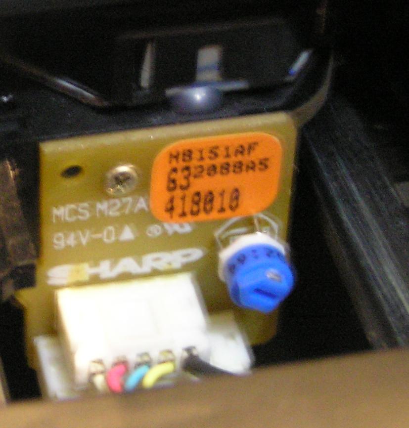

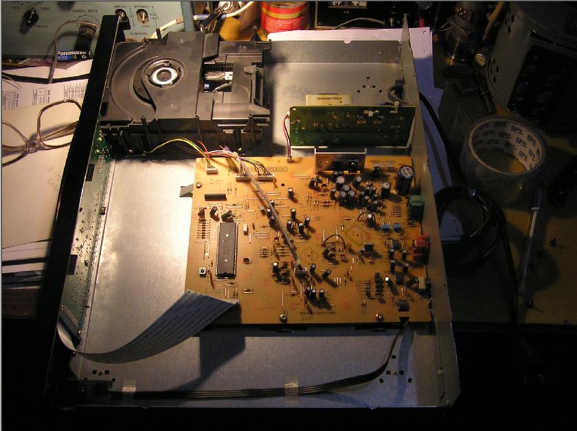

    В общем долго померал лазер в сидюке пока таки совсем перестал видет диски. Разобрал его недавно вот что там обнаружилось
    SHARP MCS M27. ко креплению проводов от сервы она похожа на KSS-210но подойдет ли она раельно? Серва LC7862.
    Никто не пробовал с такого снять цифру? вроде бы она даже выводится.

    По умолчанию Re: ремонт и доработка Kenwood DP-2080
    SHARP MCS M27.
    ------Название головки RH8151AF
    Количество выводов не совпадает с KSS210. Цена в Москве от 280 руб. Всего на 100 руб дороже чем 210.
    Серва LC7862
    ------Может LC78622 или LC78625 ???

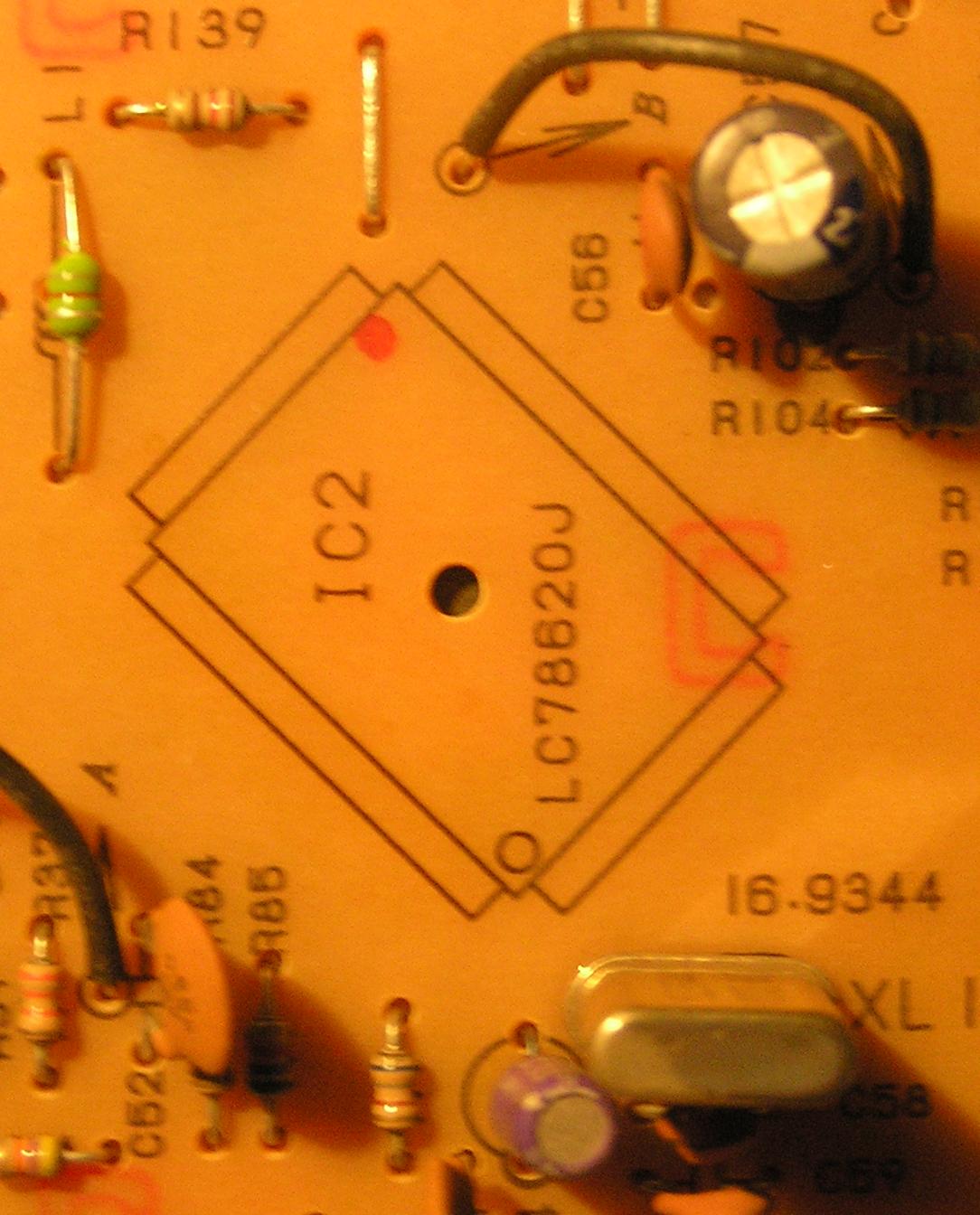

    Сорри, серва там LC78620J, деже фотка есть. Я даташит на нее нашел, там вроде как есть выход digital out который выходит еже до фильтров и встроенного ЦАП, есть еще синхронная шина уже после фильтра 8х. Т.е. в принципе поэксперементировать можно. Сам аппарат не ахти какой конечно но в нем столько свободного места что так и подмывает туда трансы отдельные добавить и ЦАП.
ID:	7169   Нажмите на изображение для увеличения.
