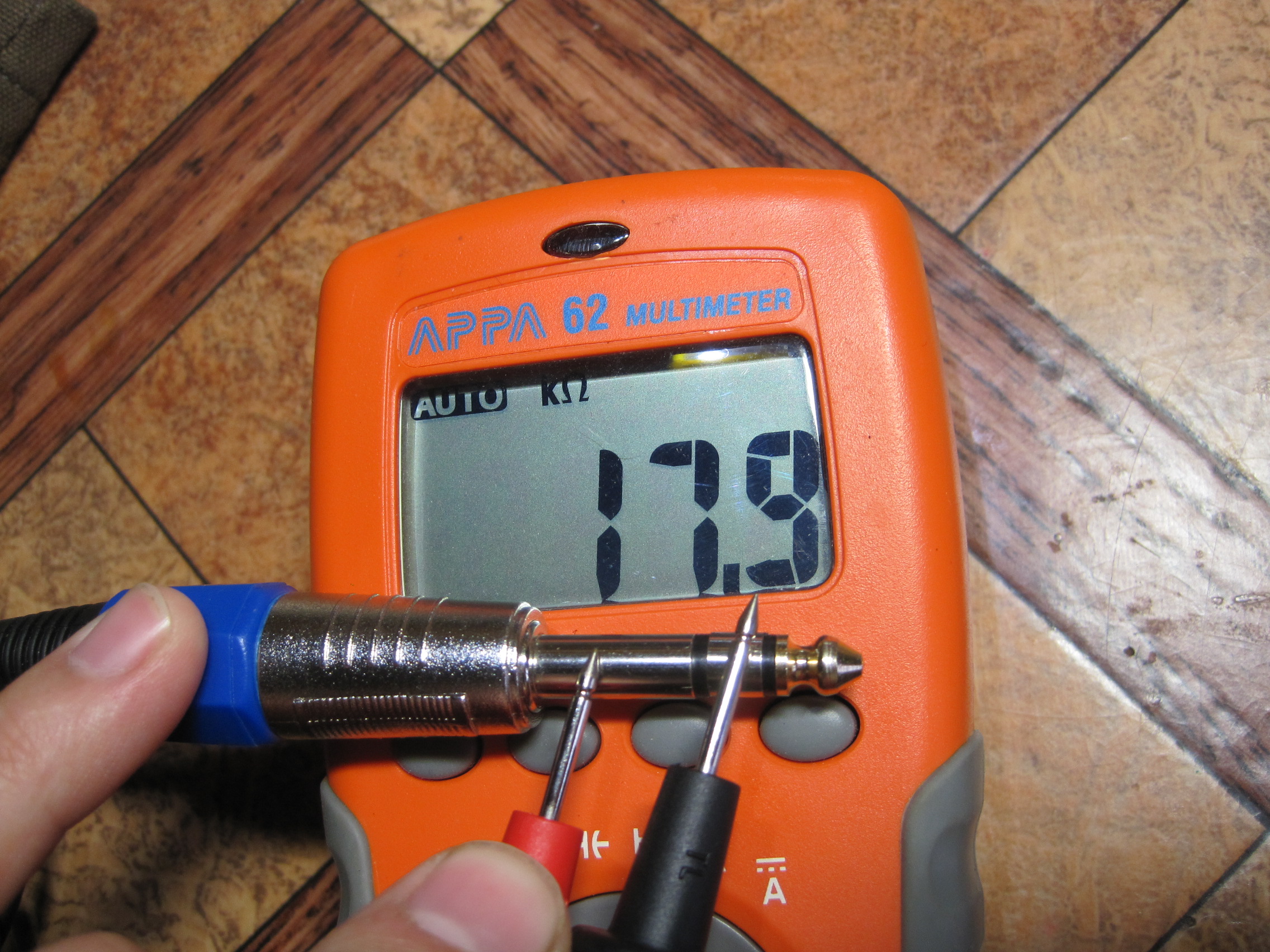

    Уже не первый раз попадаются штеккера вот с таким странным поведением.
    Между холодным и земляным контактами присутствует сопротивление и оно мне встречалось от 11 ом до 30ком, если "погреть" напряжением в вольт 30 от лабораторного БП то вроде как превращается в бесконечность (>20МОм)
    Разбирал - внутри жидкостей и признаков оксидов, электролитов и т.п. не обнаружил.
    Этож как надо постараться чтоб так сделать ?

    По умолчанию Re: Jack 6.3 - как китайцы такое смогли сделать ?
    Кто знает, из каких какашек делаются пластиковые части разъёмов...
    Вода внутри или флюс . Спиртом промыть бы, потом померить. Выводы лужёные, мог флюс затечь внутрь трубки. .
    Сталкивался с подобным, изоляция вместо тефлона, "китайский фуфлон"...
    Вымачивал в смеси спиртов(изопропиловый и изобутиловый) в ульразвуке,потом ночь(часов 10) сушил в печке (в малярной) при 60 градусах.
    "Одумались" "50 на 50" ,очень удручающее качество.
    Cамое дерьмовое, что нельзя гарантировать 100% работоспособность, при дальнейшей эксплуатации ...
    По флюсу между выводами может? Хотя омы...
    Юзаем Китай, но ничего подобного не замечали.
    Паял я - только канифоль !!
    Грязные компоненты диэлектрика. Лотерея еще та.
