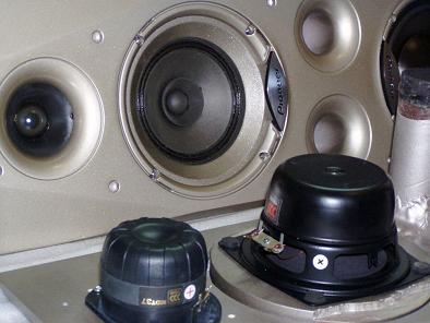

    Да-да, товарищи, не стясняемся! Ссылочки, картиночки, технологии, впечателения
    Я знаю что еще Володя Мовчан пробовал, у него примерно так в трехполоске заглублены ВЧ и СЧ головки...но у него, правда, раскрыв довольно резкий. Я не знаю, делал ли он измерения на сей счет, но интуитивно я за плавное сопряжение. Мне не нужен действительно рупор, такой задачи не стоит, а вот интеллигентно заглубить ВЧ (СЧ) и получить пару бонусов - это интересно.

    У Мовчана это приведёт к сильной рупорной окраске, а идея очень ничего, уже два месяца обкатываю.
    [ADDED=MaxMan]1137100404[/ADDED]
    Правда у меня диаметр меньше, и кривообразующея радиус.
    Последний раз редактировалось MaxMan; 13.01.2006 в 00:13.

    Пробовал.
    При этом, необходимо предусмотреть меры борьбы с горбом в + 10 дБ на частоте объема конуса ( в ссылках – на 3 кГц) да такие, чтобы ФЧХ не испортить.

    Поподробнее:
    Результат можно посмотреть здесь во вложении.
    Ещё вылкадываю нашу мини-переписку. Надеюсь, Гоша не обидится, так как, по моему, он ничего этого не от кого не скрывал.
