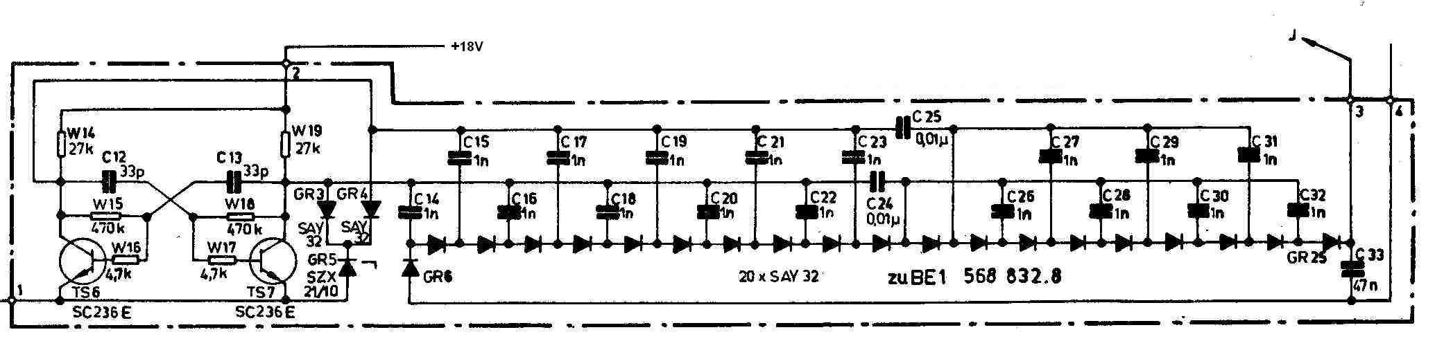

    По умолчанию Источник питания - преобразователь 200В для измерительного микрофона.
    Перепало мне несколько капсулей с 200В питанием. Есть желание сделать преобразователь 48 to 200 Вольт. Нашел древнюю схему Нюмана вроде, где питание реализовано на автогенераторе+ умножитель. Но схема питается другим напряжением и собрана на устаревших компонентах. Прошу помощи в адаптации схемы на современных, SMD компонентах. Необходимо обеспечить как можно более высокий КПД, при как можно более низком потреблении.

    Zloi_Santa, ну тогда ZVS ройер.

    Возникает вопрос, насколько сильные электромагнитные помехи генерятся в эфир простым умножителем и упомянутым выше ZVS схемой?? Может умножитель использовался неспроста???
    увы, умножитель использовался спроста
