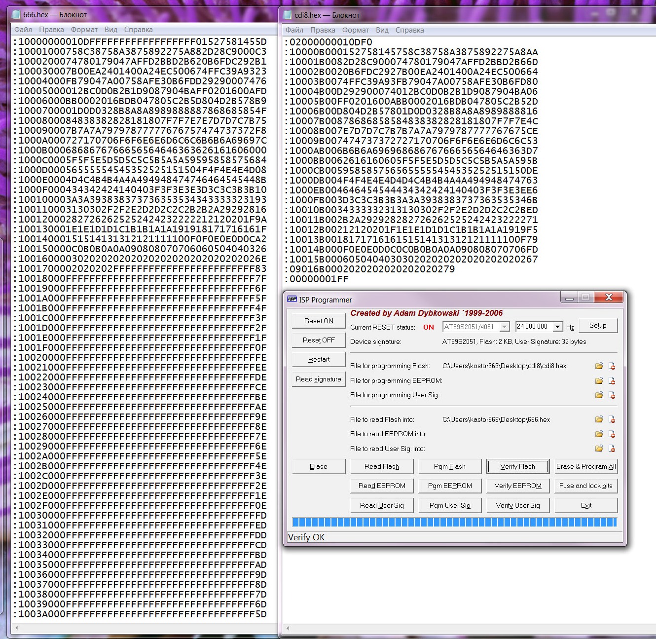

    08.03.2008
    Тарасовка
    970
    Внимание! Re: Помогите с 89C2051
ID:	135215Результат последних разборок.
    ISP Programer говорит что проверка прошла успешно. Можно ли ему верить или есть варианты?
    Слева - результат чтения зашитого контролера, справа - исходный hex.
    02.09.2006
    3,434
    По умолчанию Re: Помогите с 89C2051
    И че, все щас все бросят и начнут в блокноте с карандашиком хексы сравнивать?!
    Если есть подозрения в глючности программатора, то программатор меняется на безглючный хекс переводится в BIN (есно с заполнением буфера ff), с камня читается BIN, после бинарники сравниваются.
    Если непонятно почему нельзя прямо сравнивать сгенеренный компилятором и считанный с камня хексы, то берем букварь и читаем что есть хекс формат.
    AT89S2051 не юзал никогда, только AT89C2051, много лет назад.
    У AT89S2051 надо фьз X2 проверить, чтобы зашит был правильнo, чтоб скорость с2051 соответствовала.

    15.05.2008
    г. "Бабай" town. забытый Богом, где-то в дебрях южного Урала, между Уфой и Оренбургом.
    1,682
    Разрешите встрять с позиций практики (очень много прошивал\стирал\читал чего без байта защиты было, подобных камней пименяемых на ККМ). Со старинными микросхемами, лучше, точнее, безглючнее работают старинные DOS програмеры типа Турбо v 6 из под ВИНДЫ 95. Подразумевается и программа и железо. С современными програматорами было много сбоев.
    08.03.2008
    Тарасовка
    970
    Особо никаких, кроме того что новый он для меня - сама программа.
    Можно поподробней? В даташите смотрел, вроде как важно при работе с внешним тактированием. Или чего я непонял?
    Мне в этом нет никакого резона.
    Ну так и отвечать мне здесь тоже особого резона нет Но отвечаете же - и спасибо А то думал начинать уже следующий пост - "Здравствуй, мой дорогой дневник" Ан нет, подтянулась помощь
    Успешно использовал Tiny2313, tiny13, Mega16, Mega8 - все проекты успешно завершены из под Win7. Но програмил на С, а в данном случае С не желателен, как практика показала. Асм гораздо надежнее в системах зажигания. Так говорят А тут очень удобный для меня проект как раз на асме. Исходники есть, но адекватно транслировать на новые процы не смогу - знаний просто нет. От того и использую не самую современную микруху.
