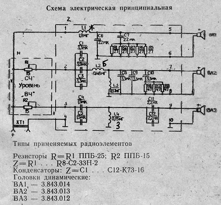

    Заметил песок на средних частотах в одной колонке. Сам динамик с виду как новый, надеюсь, что он цел. Разобрал колонку увидел ржавчину и подтеки в конденсаторах. Решил полностью поменять весь фильтр и проводку(заодно синтепоном стенки отделать и на шипы ас поставить). Собсвенно возникают вопросы:
    какие конденсаторы и резисторы покупать взамен старых?(конкретика приветствуется). Схема лежит тут:https://forum.vegalab.ru/attachment....achmentid=5907
    Какой провод посоветуете(ценой 1-2$) на замену штатному(стоит ли покупать провода разного сечения для разных частот).Опять же желательно поконкретнее и несколько вариантов, а то в моем городе(Екатеринбург) выбор боюсь не столь велик как в Москве.

    По умолчанию Re: Ремонт фильтра у союза 130ас-003
    Виброизоляция... Это хорошо. Поставь свои АС на тротуарные плитки - они хорошо изолируют, и, ИМХО, лучше мрамора.
    Конденсаторы можно взять МБГО - они бумажные и достаточно хорошие, только разброс номиналов великоват.
    Из проводов я рекомендую Belsis Hi-Wire и Kimber. Хороши и студийные провода (они недороги и продаются в магазинах музыкальных инструментов).

    Да, стоит: избегай серебрянного провода в ВЧ-звене: серебро делает ВЧ неуправляемыми. Для басового динамика сделай провод толщиной около 2,5 мм, а на СЧ-ВЧ - потоньше. Также советую вывести отдельно на заднюю стенку клеммы от НЧ, и отдельно - от СЧ-ВЧ: сделай би-ваеринг. Это несложно, но звук меняется кардинально! Удачной переделки!

    А что тебе подсказать по фильтрам? Найди в нете схему кроссовера от 35АС-021 и смело паяй: она настолько удачна, что практически не нуждается в доработке, а динамики у 35АС-021 схожи с 130АС-003 по параметрам.

    Схемы этой самой 021 я как раз не могу найти. Решил пока не менять фильтр полностью(а то без знаний такого там напаяю; да и в ремени в обрез, сессия надвигается)
    Можно ли определить какой именно конденсатор искажает звучание? я записал маленький файлик звучание которого особенно противно звучит(не знаю какими средствами из wav частоту достать поэтому прикладываю сам файл)
    кстати правда что фильтр сч не обрезает частоты сверху?(т.е. верхние отыгрываются двумя динамиками сразу) Сам я по фильтру не могу этого определить
    и еще где можно почитать по расчету фильтров(много где видел упоминание фамилии Алдошина, но по фиьтрам ее статей найти не смог)
    У Эстонии - обрезает.
    Это сделать легко путём нахождения каких-либо цепей, идущих параллельно СЧ-динамику, либо - их отсутствия.
    Забыл прикрепить файл. Исправляюсь.
    В моем первом сообщении есть ссылка на схему конкретно моих ас. Не могли бы Вы все же ответить на вопрос о фильрации верхних частот(думаю это не отнимет у Вас много времени).
    Пожалуйста: в данной схеме за фильтрацию ВЧ в СЧ-звене отвечают конденсаторы C8-C10.

    Для пущей надёжности и сохранения семейного бюджета (практически без ущерба для представлений о качественном звуке) советую использовать резисторы ПЭВ-1.
