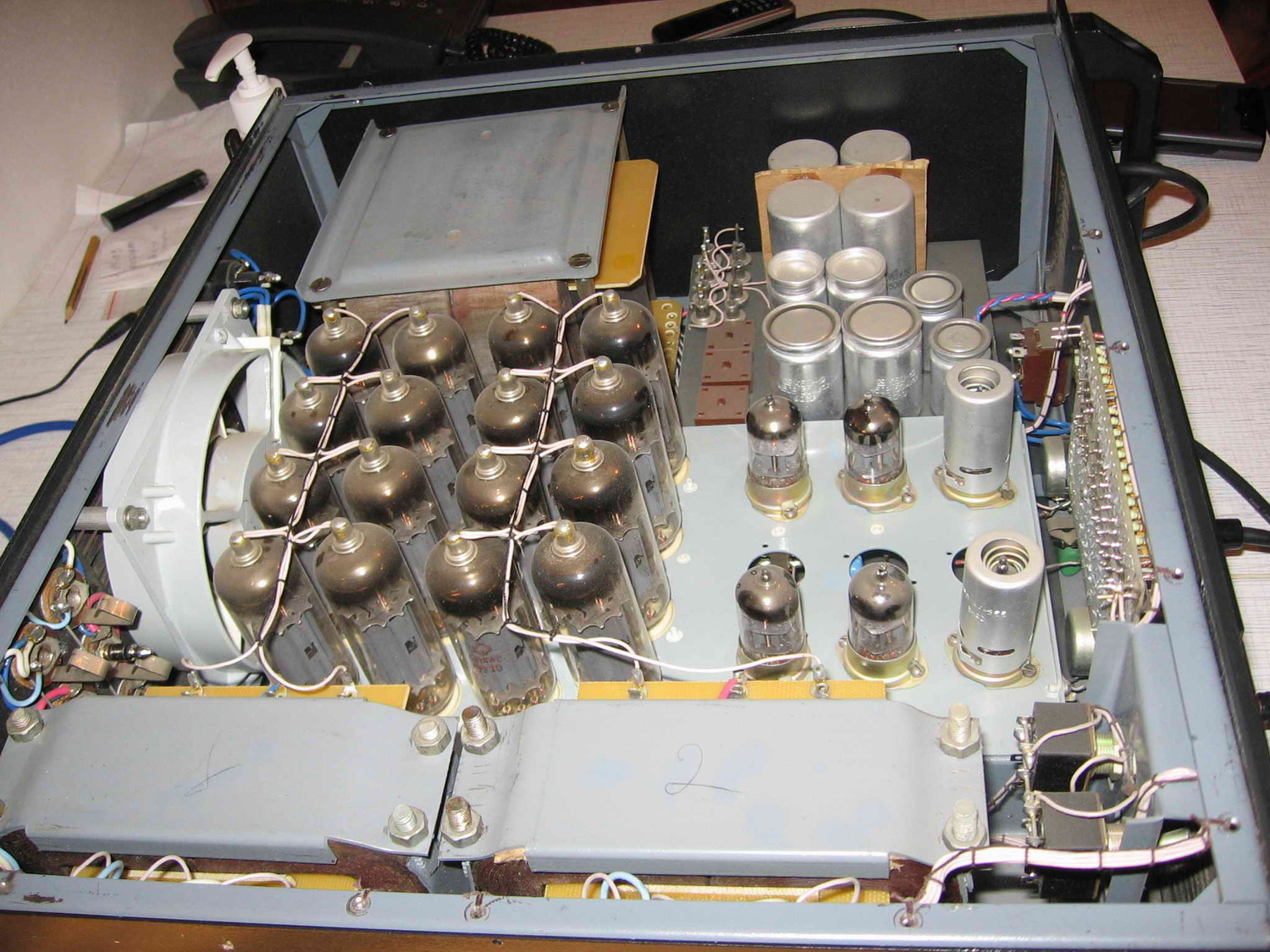

    Всем привет.
    Собсна фота:
    Кто скажет что тут дорабатывать или что поменять?
    Электролиты только в питании, везде пленка, еще сфотаю снизу. Но не седня

    По умолчанию Re: Эксклюзивный заводской ламповик? кто видел?
    Ну уж точно не 2х400 Вт. 2х40 - куда ни шло. Можешь представить себе трансформатор на 400 Вт? Теперь представь себе такой-же, но в полтора раза больше. А теперь посмотри на свои выходники и сравни с тем, что представил.
    Аватар для Zaq
    16.01.2005
    666
    На задней панели написано по 400вт. Неспорю что на забре тоже написано.
    Ну скажем на четверти мошьности с-90 рвет... Бриг так не раскачивал даже близко. Могу вывести умозаключение что минимум 200вт в канале он выдаст.
    Выходной транс в полтора, в два раза больше транса питания в Одиссее. Одиссей ват помоему тоже около 400 потребляет. Если учесть что корпус весь аллюминиевый, а вес порядка 35 кг, (может больше. в двоем по 20 метров перебежками тащили) то трансы весят на 30 кг железно.
    Так что я вполне могу поверить что 400 или близко к тому там есть, но не факт. Протестить неначем.
    Какие модернизации и улучшения может рпетерпеть данный агрегат?
    Год его 92-93, думаю кроме замены электролитов (в питании) и некоторого утолщения проводов на выходе, + замены выходных разьемов с толстого джека на зажим больше нечего?
    Вход интересный, разделенный, толи сдвоенных сапротивлений небыло, толи это модно-удобно?
    Можно привести в тюльпанам, но думаю лучьше от этого не будет? Да и сдваивать регулятор помоему тожо особо смысла не, + внешний вид испортится...
    Рекомендации будут???
    10.03.2004
    2,702
    Очень похоже, что кто-то халтурку гнал, работая кладовщиком в ангаре неликвидов. Типа был ящик строчных ламп - и сделал.
    Первое, что надо сделать: взять схему.
    Второе: выяснить по схеме, где у ламп катоды, и в разрыв их воткнуть резисторы 1 Ом, выяснить, как регулируется смещение - и где его померить.
    Дальше: оторвав на фиг выходной транс (вместо него воткнуть соответствующий резистор соответствующей мощности; мощность рассчитывается как напряжение_на_катодном_резисторе^2*сопротивление), взять ящик ламп 6п44с (в перчатках, чтобы по всему телу не пошло), и втыкая их по очереди, подобрать такие, у которых разброс напряжений_на_катодном_резисторе не более 5%.
    Дальше: увеличить ток смещением (оставить одну лампу!!!) до величины макс_анодная_мощность_6п44с/напряжение питания, и из отобранных выбрать те, которые опять же имеют разброс 5%.
    Если ламп оказалось меньше, чем панелек - два варианта; 1) купить еще ящик 2) забыть о том, что ЭТО должно быть усилителем ДЛЯ ЗВУКОВОСПРОИЗВЕДЕНИЯ. Назовем его "эстрадным", "гитарным" или используем для питания мотора Хай-Энд виниловерта.
    Поскольку 6п44с - это жалкий ублюдок 6п45с, в эру всеобщего дефицита впаривавшийся лохам под видом строчной лампы, то ждать какого-либо позитивного результата трудно.
    Говорят, есть сейчас 6П44СМ - нечто лучше, но сам не пробовал.
    Конструктор, судя по всему, может выдержать что-то вроде 6с33с в пушпуле и классе А (не уверен, надо мерить транс) - но с питанием наверняка нескладуха.
    В оригинальном виде никакой ценности для дома не имеет, поскольку при таком количестве параллельных ламп да еще в класе АВ1 это дело генерит столько гармоник, что паразитные излучения цепи ООС способны подавить радиосвязь и радиовещание в широком спектре частот и даже создать помехи высотомерам малых высот гражданских самолетов.
    Нет таковой, ибо даже яндекс незнает!
    Убил...
    (Мне тут один карифей , синтетический имплонтант... сказал что лампа такая стоит 2000р, мать его за ногу... Я и подумал, Хай-Фай, а щас в нете посмотрел, ей красная цена 120р! Пилять... Ошибочка вышла, но не смертельная )
    Устраивать подбор ламп с такими нюансами и технологическим процессом + поиметь на выходе не сильно большую разницу считаю нецелесообразным, но спасибо за разьяснение.
    Ну блин все так плохо!? Играет между прочим всяко и много лучьше Брига, а если данные паразитные искажения не сказываются на здоровье и приему теле-радио сигнала, то мне на это начхать
    Как я понимаю без должного опыта в ламповиках туда лучьше ваще не лезть? В смысле глобальной доработки...
    Критика это конечно хорошо...но позитив тоже иногда не мешает.
    10.03.2004
    2,702
    Кааакой такой позитиффф????
    Сетки выходных через переменные кондеры к анодам противоположного плеча, в питание амперметр, на выход транс 36/220, параллельно ему разрядник, к разряднику логопериодическую комнатную ТВ антенну, кондеры вертеть до максимума тока и дальше, когда в максимуме возникнет провал (резонанс первички 220/36), крутить разрядник, чтоб тока-тока пробило (на увеличение зазора); продать импланту, пусть гасит соседскую аппаратуру и имеет свое странное счастье. Передатчик искровой, излучаемый спектр определяется резонансами антенны. При подводимой 400 Ватт....уууу.....
    Шутка. Страшное это дело - параллельный двухтактный выход. Работает только при ООС глубже 30дБ, при которой все усилители звучат одинаково (паршиво).
    Если взяться за генератор и промерить выходной транс, можно что-то понять про его дальнейшую судьбу.
    Есть такая фирма Аудиоинструмент. Гуглем поищи. Есть там Саня Романов. На сайте телефон. Спрси, сколько стоит 6п44с, сколько - 6п44см, что чего лучше.
    Не думаю, что эти лампы 2000 стоят. Саня считает, что Светланские КТ-88 по 600р дорого.
    Yours Aye, Ilya
    Гоша, аппарат действительно по 400 Вт развивать способен. Просто выходные трансформаторы на НЧ при полной выходной мощности работают с запредельной амплитудой индукции, но малых и средних уровнях мощности все нормально.

    А что скажите про лампы в преде 6н1п ???
    Я уже готов на слив
    Я вот все арвно не пойму, в СССР ничего не жалели, а провода по питанию стоят ну 0.5-1 мм макс! Как я понимаю там при 800вт, жрет не меньше киловата на входе, и провод должен быть не менее 1.5 мм кв. ??? Это сказывается на питании или мощьности? Стоит их утолщить или как? (неособо знаком с принципом ламповиков)
    Типа в насыщении ?
    Да там, ИМХО, и силовой не дотягивает до требуемой габаритной. Все-ж 2*400=800/кпд(70%, ой)~=1200 Вт. А выходные, на глаз, не более 100 Вт, даже с учетом "запредельной" индукции. Ну, разве что, магнитопроводы там космические, - так вроде непохоже.
