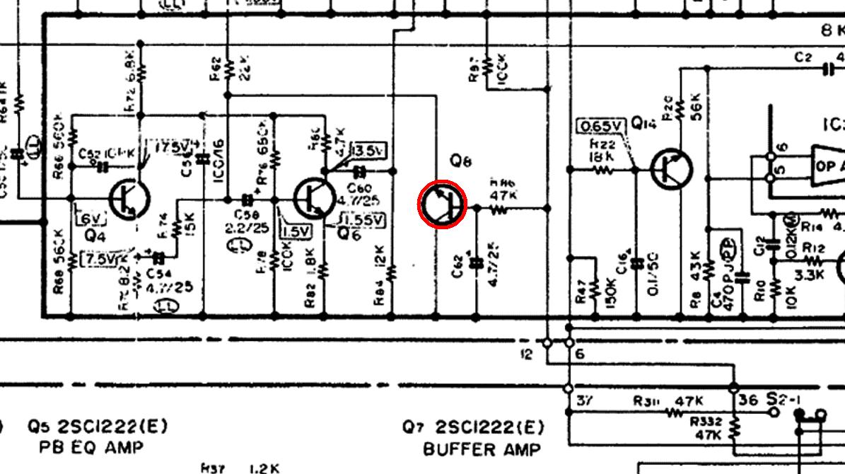

    Завсегдатай Аватар для Partagas
    23.10.2010
    The Republic of Cascadia
    1,354
    По умолчанию Re: Как правильно организовать REC MUTE?
    Мне кажется, в данной ситуации достаточно сделать так, чтобы при выключенных транзисторах на их базах было отрицательное смещение хотя бы "минус 5 В", а не 0В, как в некоторых схемах. В этом случае у коллекторного перехода не будет шансов даже приблизиться к открыванию.
    Интересно сделано у Aiwa 6900. Транзисторный ключ (обведён красным) "перевёрнут" и чтобы открыть его в таком положении на базу подаётся +20 вольт относительно земли.
    В инверсном включении меньше сопротивление ключа (бета тоже меньше) открывается так же как и обычный биполяр (минус может быть бОльше), ток базы неск. мА.
    У маломощных транзисторов в стандартном включении обратное базовое напряжение 5В близко к напряжению пробоя перехода и соответственно может привести к необратимой деградации прибора.
    Можно добавить, что его область применения только малосигнальная. При амплитудном значении сигнала 1 В ключ будет самопроизвольно открываться на одной полуволне и городить нескончаемый ряд гармоник.
    Это только при неправильной организации управления. Правильно делается либо достаточное запирающее напряжение на базе, либо просто полное отключение тока базы (управление от отключаемого источника тока). Кроме этого, транзисторы, используемые в таких схемах для больших уровней сигнала, имеют большое допустимое напряжение Б-Э, к примеру 2SC2878 выдерживает до 25В и имеет коэффициент передачи тока 150 в обратном включении.
