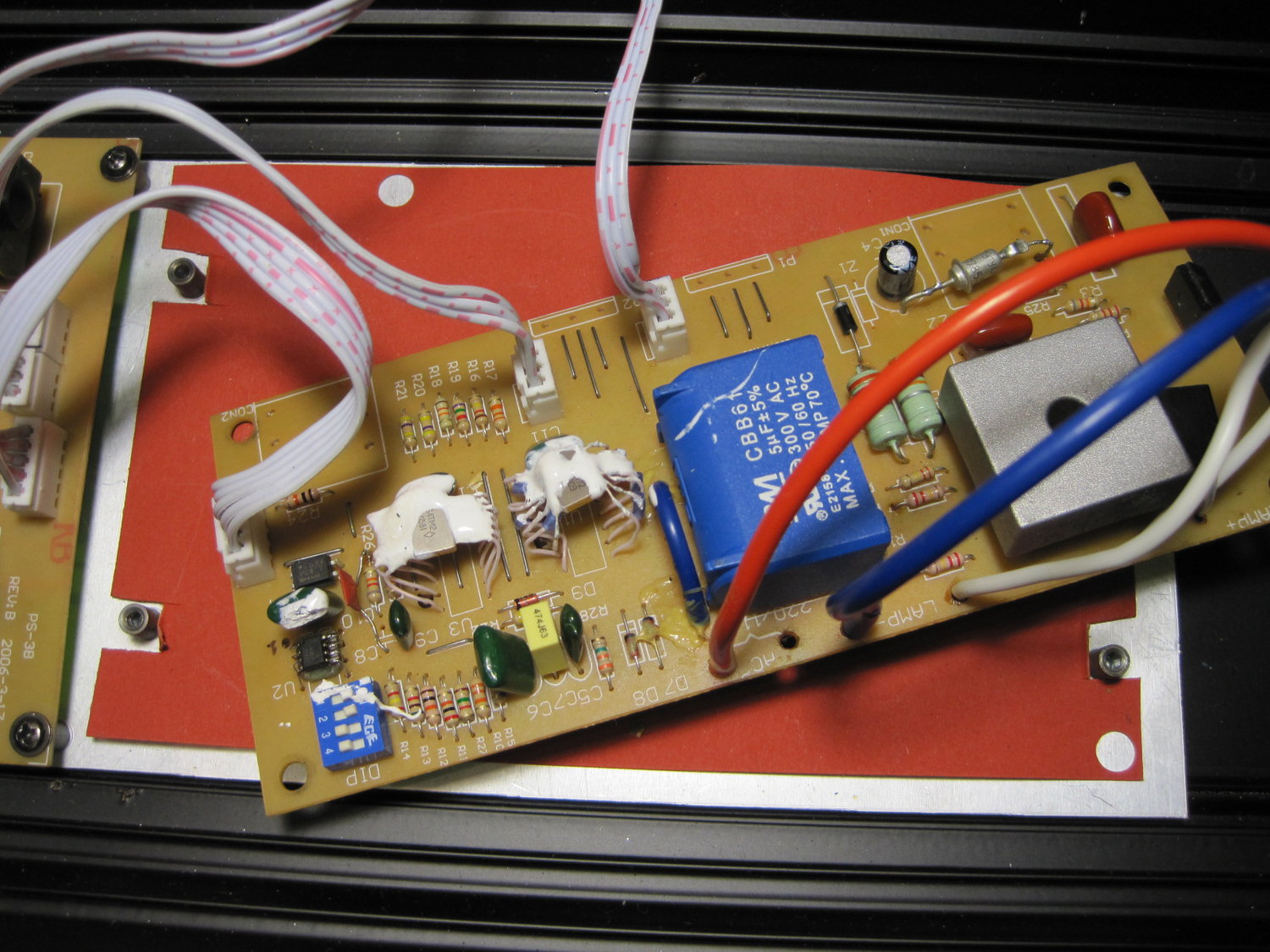

    По умолчанию Ищу схему стробоскопа Involight BS1501
    Может у кого-то случайно завалялась ?

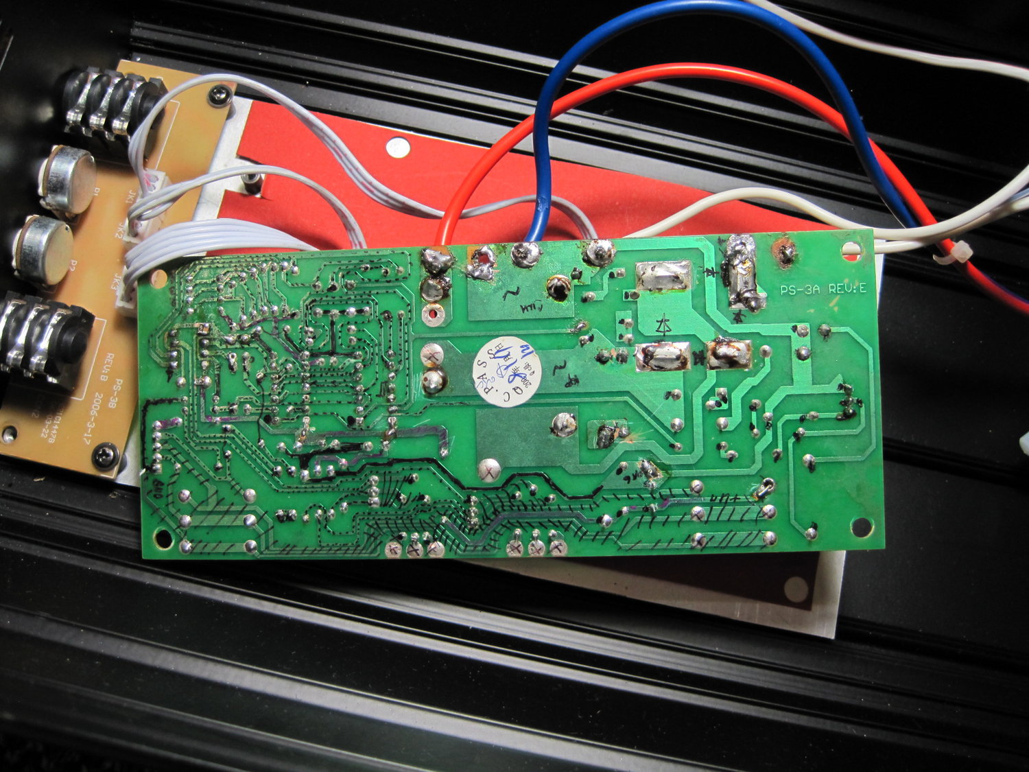

    По умолчанию Re: Ищу схему стробоскопа Involight BS1501
    Спасибо, поищу. Хотя я и без схемы разберусь, но до меня его уже ремонтировали раз пять и одна и та-же неисправность - вышибает операционники. Хотелось бы разобраться в чём причина и устранить её навсегда.
    Схемы там нет, правила форума не понял - всё как-то хитро вывернуто, как-то даже страшно тему создавать.
    Блин, терпеть не могу после таких мастеров вещи ремонтировать
    Кроме операционника не чего не выбивает у этой модели? У меня такой же строб, лампа не моргает и не каких признаков жизни не подает. Пробывать менять ЛМ или искать в самой схеме?!??!?

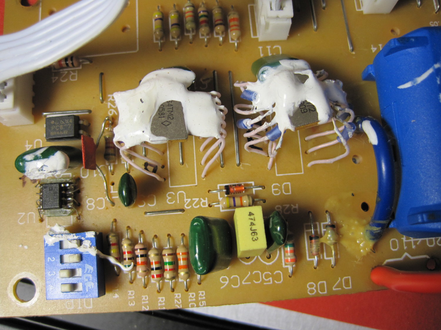

    а где в этом аппарате "операционники",да еще не один,покажите,если можно.
    Аватар для mAxSpace
    18,276
    Он там один, сдвоенный - слева внизу
    Принесли сегодня такой же строб на ремонт, поискал схему, не нашёл, проверил LMку окозалась мёртвой, вместо LM358 поставил BA4558, всё работает.
