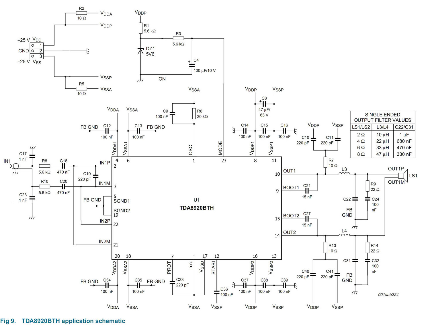

    Досталась мне такая микросхема (TDA8920B прошу не путать с TDA8920) на халяву, прочитал datasheet и нашёл что у неё есть мостовой режим в котором она выдаёт аж 210 W. Решил собрать брату саб. Готовую мостовую схему, как и любую информацию о ней, так и не нашел, решил дорисовать сам даташитовскую. Жду ваших советов (может что не правильно нарисовал), предложений (может можно чтото улучшить) и критики.

    Может ктото уже делал чтото подобное на этой микросхеме?
    И пожалуйста посоветуйте как и на чём лучше намотать выходные дросели.

    Выходные дроссели лучше купить, именно тех номиналов, которые указаны на схеме под конкретную нагрузку, я в своё время сжёг с десяток микросхем во время экспериментов над дросселями. И приготовься кормить её - нужен мощный блок питания, лучше импульсный с обратными связями, и обязательно синхронизированный с усилителем (то есть на первую ногу твоей микросхемы и на тактовый вход микросхемы БП нужно подать сигнал с внешнего генератора).

    Ещё вопрос: правильно ли я нарисовал подключение динамика, потому что по даташиту не особо понятно как надо?
    вот даташит www.nxp.com/documents/data_sheet/TDA8920B.pdf страница 11 про мостовой режим.

    Правильно. Ещё нюанс: резисторы R9 и R14 должны быть мощностью не менее полватта, чем они теплее, тем неоптимальнее индуктивность катушек L3 и L4, и вообще цепей интегратора. И напрасно убаны катушки из цепей питания. Я занимался с похожей микросхемой TDA8924. Там в даташите понятней схема включения. Там же есть схема внешнего генератора. Если не ошибаюсь, то распиновка у 8920 и 8924 одинаковая.
