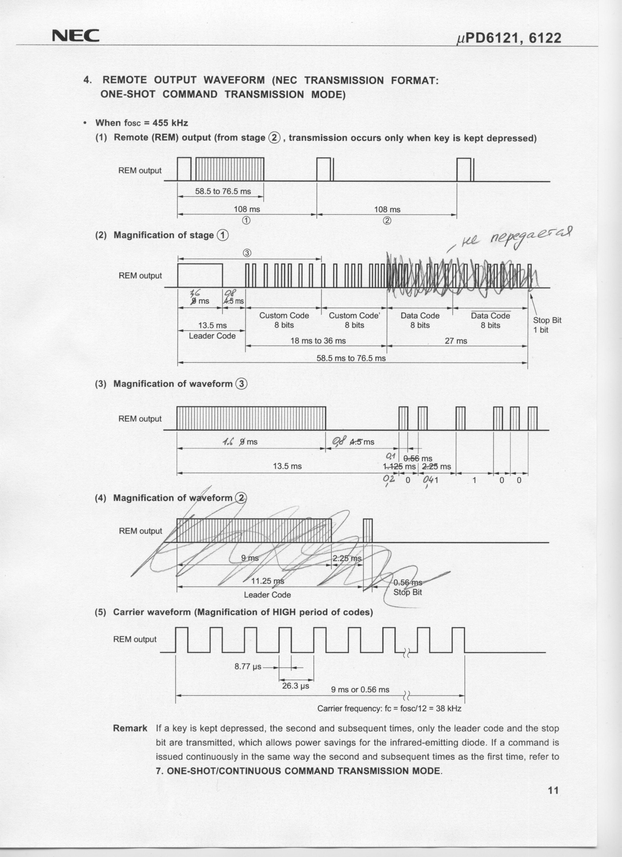

    Максим, добрый вечер. Можно ли подключить Att7 к своему контроллеру?
    Можно. Данные передаются в одну сторону - от контроллера к аттенюатору. Физически формат передачи такой же как в пультах NEC, только длительности уменьшены в 5-6 раз и вместо 4-х байт передается два.
    В прикрепленном файле новые длительности подписаны карандашом. Во втором файле разрисовано назначение битов. Там должно быть все ясно.
    Да, и всю посылку нужно инвертировать, относительно того что показано в первом файле.

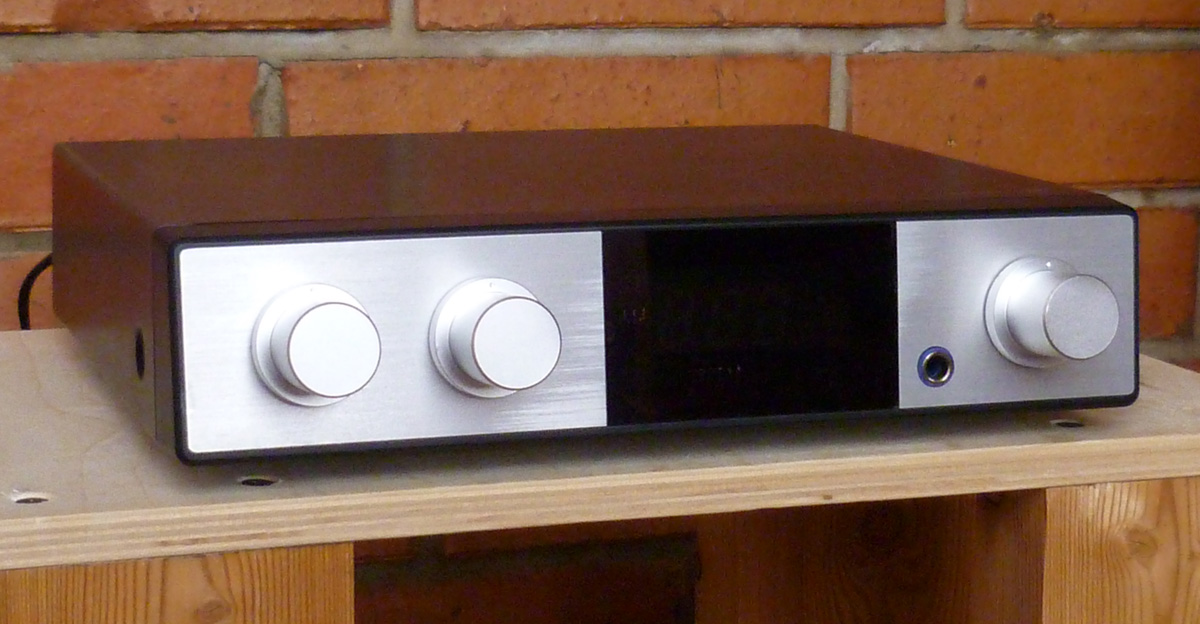

    Максиму опять мерси и спасибо за разработку.
    Вот такой пред получился. Версия старая 2.0, для моих задач достаточно. Немного подробностей и фото в ветке про Bene Gesserit.
    Сервис: на DIN5 выведены ON2 и ON3 для УМ. Оутлет 220в для цапа. Дежурный транс в виду своей слабости и шумности (Hahn) в рабочем режиме обесточивается и всё питается от основного тора. Питание 12в на плату входов через ключик на мосфете подаётся вместе с включением ON1, иначе реле одного входа оставалось постоянно включённым и в дежурном режиме.

    Василий, спасибо за отзыв и фото. Приятно видеть законченное устройство.

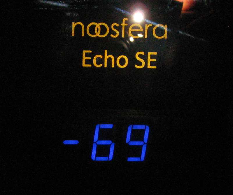

    Смотрю, у всех (те фото, что я видел) применяются зелёные индикаторы...
    Максим, а другим цветом возможно ли укомплектовать?
    Мне, к примеру, подошли бы оранжевые, но такого цвета у индикаторов именно этого типа нет,
    но зато есть жёлтый, в общем, тоже устроил бы...

    Есть голубые индикаторы
    Снимал со вспышкой, а чтобы не было блика - прикрыл её экранчиком.
    Случайно получился эффект, когда индикаторы в тени, а надпись подсветилась.

    Зеленые индикаторы превращаются в желтые при установке перед ними светло-красного стекла. На этом фото показан именно такой вариант.
    Кроме голубых, недавно заказал ещё немного белых индикаторов, должны приехать через несколько недель.
