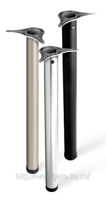

    Покупаем вот такие ножки для столов, матовые, хромированные, черные и т.п. и крепим 2 пластины из МДФ.

    18.06.2004
    Донецк
    2,026
    По умолчанию Re: Как решить вопрос со стойками под колонки.
    Ножки внутри полые - отличные резонаторы получаются Надо будет их чем-то заполнить тяжелым. А вот на верх надо что-то покрепче, много раз видел как такие ножки из офисных столов вырываются просто с мясом случайным задеванием ногой.
    18.05.2006
    1,836
    У меня такая же мысль возникла, только я одного не понимаю, снизу то их как крепить к плите ДСП ?

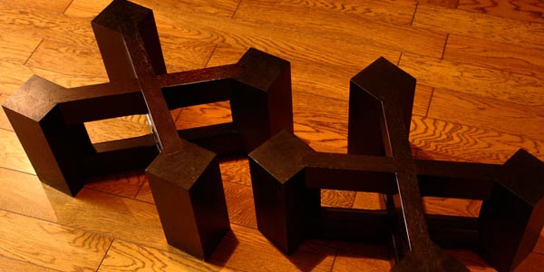

    Вот "табуретки" от наших японских друзей: http://www.kameson.com/audio/sp-stand.htm
    Видел Ямаху, наподобие верхнему рисунку.
    Вот, нашел
Название:	Yamaha ns-2000-6.jpg
    Сделать трехногий столик и на него сверху колонку ставить ;)
    18.05.2006
    1,836
    Хм, а это идея

    Самое главное - не использовать кирпич, бетон, гранит и проч. лабуду. Много раз делали многотонные "мертвые" стойки - и звук на них умирал, самая дешевая звонкая подставка Таргет или Атакама выносила плоды тяжких трудов на раз.
    А вот к конструкциям японцев из дерева стоит присмотреться. Только делают эти тубаретки, думаю, все же не из сосны, а из твердого лиственного дерева. Особенно хвалят клен.
