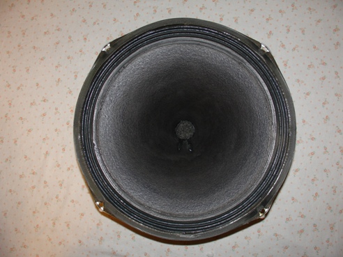

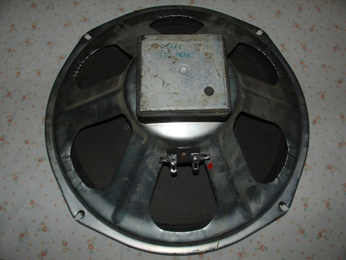

    Всем привет!
    Друг выдернул из своей акустики пару неизвестных древних широкополосных бумажных динамиков на жёстком подвесе диаметром 30 см и притащил мне на проверку. Причина - неудовлетворительное звучание акустики. Гудят, говорит. Акустика - большая напольная двухполоска сколоченная из буковых ступенек, толщиной 40мм. Высота акустики 1м, ширина 60см, глубина 40см (примерно). Пищики стоят бумажные, похожи на наши старые 1ГД круглые. Оба пищика сдохли при невыясненных обстоятельствах. Да и фиг с ними, суть не в этом. Я измерил Т-С параметры, получилось следующее:
    Fs=39,7 Hz
    Qms=7
    Qes=1,52
    Qts=1,27
    Vas=363 L
    Zmax=41 Ohm
    Le=0,67 mH
    Re=7,3 Ohm
    Sd=530 sm2
    Вопросы к специалистам по широкополосам и вообще к акустическим людям: оно вообще играть может с такими параметрами? Можно ли как-нибудь понизить добротность? Поможет ли им вообще хоть что-нибудь? Гофр промазан чем-то вроде силиконового герметика. Было ли так изначально или это чьи-то ручки-змейки намазали - не знаю.

    По умолчанию Re: На что годятся такие динамики?
    да, Qts=1,27 великовата неудивительно что был гудёж
    можно пытаться понизить добротность наклейкой дополнительного магнита (должны отталкиваться) только вот насколько она снизится

    Я предполагаю, что при таких параметрах динамики просто задыхаются. Т.е.. им нужен простор.
    Для начала просто снимите заднюю стенку (крышку) АС и послушайте. Я предполагаю, что гудеть перестанет, да и экраны можно не лепить, в такой коробке им комфортней будет. И с расположением в комнате меньше заморок, чем с экраном.
    Если станут заваливаться, трепыхаться, ставьте из куска фанеры крышку (если старой жалко) и начинайте сверлить дырки. В исполнении последнего совета, к сожалению, расчеты не помогут. Постепенное продырявливание и постоянное контрольное прослушивание - так вот, постепенно и добьетесь приемлемого звучания. На край - можно попробовать ПАС.

    К сожалению, у меня не было достойного лака для этого эксперимента, зато была касторка . Я измазал ею центрирующую шайбу. Для лучшего распределения масла по шайбе, кисточкой нанёс на неё сверху ацетон, затем, через пару минут, аккуратно промакнул излишки бумажными салфетками. Дал подсохнуть полчасика и снова померил параметры.
    Вот что получилось:
    было
    Fs = 39,7 Hz
    Qms = 7
    Qes = 1,52
    Qts = 1,27
    Vas = 363 L
    Zmax = 41 Ohm
    стало
    Fs = 37 Hz
    Qms = 4.57
    Qes = 1.45
    Qts = 1.1
    Vas = 302 L
    Zmax = 30,3 Ohm
    На слух, звук стал ровнее, без выраженных резонансов. Посмотрим, что будет в ящике. Надо будет ещё пищик состыковать. Поставлю морель какой-нибудь, если по отдаче подойдёт.

    А может попробовать магнитную систему другую подсунуть ему??? а то чета эта какая-то странная...
