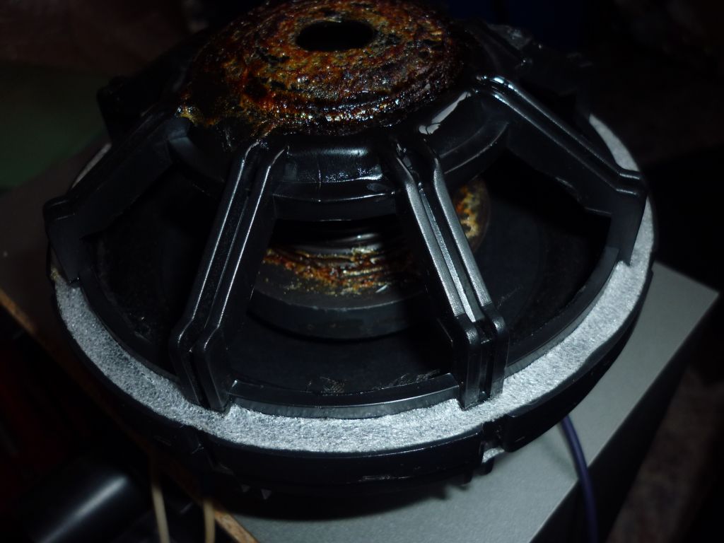

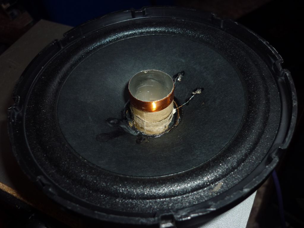

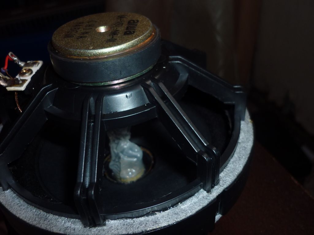

    Как я думаю я не первый, кому пришла такая идея. Решил к динамической головке присобачить вторую магнитную систему. Взял две одинаковые головы, снял колпачки, у одной из головок снял диффузор, склеил головки друг к другу, обмотки жестко соединил куском медицинского шприца супер клеем. Шприц тут удобен тем, что его можно нагревать паяльным феном и гнуть, тем самым добиваясь свободного хода обеих катушек.
    Результат выложил на фото.

    Хочу в конце концов раскачивать одну обмотку, а от второй брать обратную связь тем самым компенсировать кривизну АЧХ и фазовые сдвиги головы.
    Насколько идея оправдана?

    Можно просто два динамика скрутить вместе.
    Обратную связь можно организовать с одной катушкой, по функции ток напряжение.
    Скрутив два динамика вместе будет иметь место непостоянный сдвиг фаз на разных частотах двух диффузоров относительно друг друга, отсюда как следствие, разность фаз попадет в обратную связь, а отсюда опять искривления АЧХ. А по поводу одной катушки, совсем недавно обсуждал это в ветке усилителей и остался такого мнения, что лучше этого не делать.
    Я не про ОС, про усиление мотора.
    Ну я не знаю что там говорили, может в ветке не было людей которые знают как это делать.
    К сожалению схемы не осталось, так как делал более 20 лет назад.
    Принцип простой:
    Всегда есть чёткое соответствие движущейся катушки с током и напряжением и сдвигом между ними.
    Если не изменяет память в схеме было 3...4 ОУ, кГ уменьшался раз в 10.
    Мгновенное давление развиваемое головкой в первом приближении зависит от:
    1. От интеграла тока по времени.
    2. От колеблющейся массы (а она, вообще, разная на разных частотах)
    3. От реакции среды на эти колебания (а она(реакция) в свою очередь зависит не только от того что происходит "сейчас", но и от того что происходило "до").
    Допустим, датчиком скорости "закроются" п.п.1 и 2...
    Как быть с п.3 ?

    Ну первые два фактора поправить - уже очень хорошо, АЧХ должна заметно распрямиться. Кстати ещё вдруг неожиданно пришла догадка, а почему бы не намотать все таки две катушки на одной магнитной системе. Ведь их взаимосвязь (катушек), линейно зависит от частоты, а присутствие части исходного сигнала в тракте обратной связи способно только снизить коэффициент усиления.

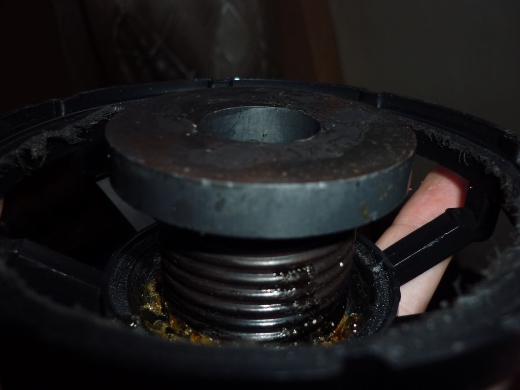

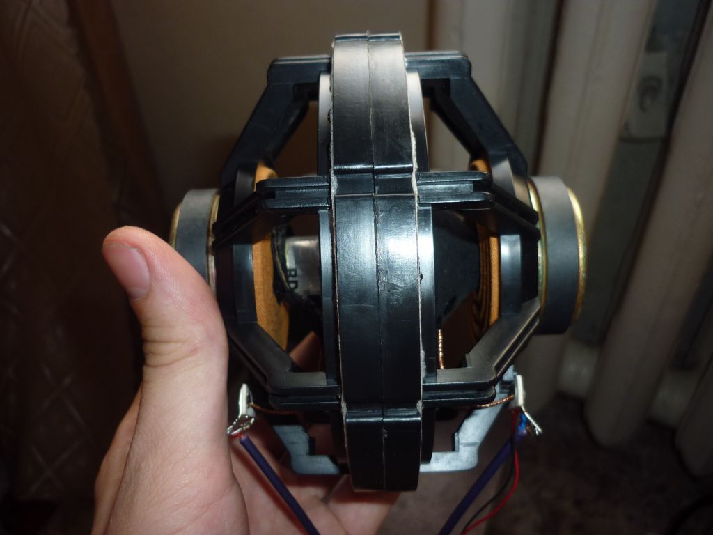

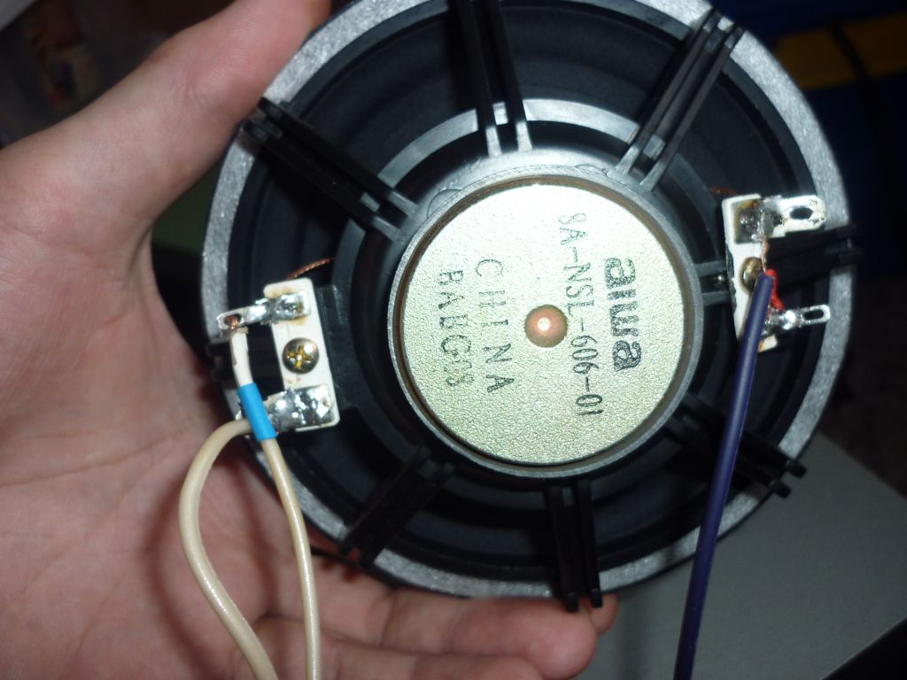

    Пока развлекаюсь вот так вот. Немного модифицировал свою систему.
    Наклеил на диффузор ещё одну катушку, провел от нее провода на вторую контактную панель, на эту катушку одеваю кольцевой магнит.

    Боюсь, пока это не очевидно...
    - не простая вещь "реакция среды".
    - не простая вещь "мгновенно" управлять инерцией массы.
    - не простая ...
    Но, все равно, удачи, раз уж интересно "пощупать"...
    Была мысль наклеить на диффузор не катушку а магнит, а катушку закрепить неподвижно.
    Из-за недостатка времени до железа дело не довел. Что Вы об этом думаете?
    Диффузор сильно тяжёлым станет, тем самым на высоких частотах много проблем будет.

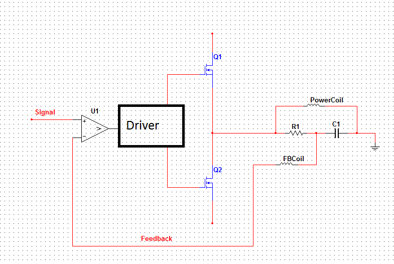

    Я тут заметил отличный момент у такой головки. Ведь её можно использовать в классе D безо всякого ФНЧ, обратную связь по переменному току брать измерительной обмотки, по постоянному току брать с конденсатора RC фильтра параллельного силовой обмотке, а частоту взять выше порога слышимости. Существовали бы ещё в природе драйверы с ограничением минимальной длины импульса, а я думаю существуют, то можно было бы вообще без шим контроллера обойтись, просто компаратор+драйвер. Тут вместо ФНЧ встуает масса диффузора. Кстати, что бы такой драйвер получить, можно просто RC цепь вставить между компаратором и драйвером. Конечно тут ВЧ попадёт на головку, это снизит кпд, но не сильно, если частота усиливаемого сигнала будет много раз меньше частоты самоосциляции.

    И по поводу самой идеи. Чем катушка лучше обычного пьезодатчика?

    Ну пьезодатчик, это хорошо, но от фазовых искажений это не спасёт, а существуют ли нормальные пьезодатчики не имеющие пика на резонансной частоте? и чем их крепить таким, что бы он торчал перед головкой, а грепление не вибрировало?

    Здесь сложность в самой цели:
    ЭМОС делает более линейной электромеханическую часть динамика. АЧХ ЭМОС не выровняет.
