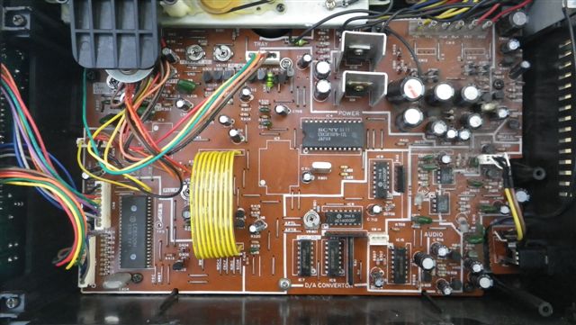

    Всем Здравия!
    Прикупил с рук корейский CD YOKO F-92 - увы не работает.
    Головка Toshiba TORH7833, набор микросхем:
    1 HD14050BP Буферный каскад 6 каналов - 2 шт
    2 HD14053BP Переключатель 3-х канальный
    3 HD74HC32P ?
    4 HD74HC08P ?
    5 SONY CXK5816PN-12L память
    6 SONY CXD1135 Цифровой фильтр
    7 SONY CXA1081 драйвер
    8 SONY CXA1082A Усилитель сигнала
    9 JCR4560D Операционный усилитель
    10 JCR082DU Операционный усилитель
    11 LC6520H 7F1 Индикация/управление
    Непонятно с пп3,4 - "логика", стоят на
    месте DAC. Что там было на самом деле? Подскажите.
    Поиск ничего не дал

    Может фотография что-то прояснит, а то в этом списке микрух ЦАП-а как бы и нету
    (или может это голый транспорт?)

    Спасибо за отклик. Боюсь, что ЦАПы просто выпаяли, а вместо них насовали логику

    Нет, ЦАП не выпаяли - этот аппарат использует похожую схемотехнику, как у первых Фишеров AD-823, AD-825:
    ЦАП собран на резистивных матрицах совместно с логическими ИС
    PS Кстати и у здешних форумчан были попытки сделать ЦАП на дискретных элементах, а тут у вас - сразу готовое устройство

    Ну надо же
    Вот уж действительно - учите матчасть...
    Огромное Спасибо и Удачи!
