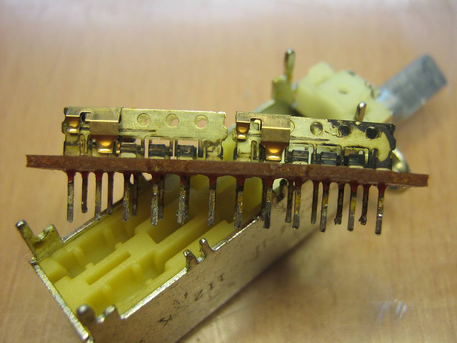

    По умолчанию Re: Пропадает/искажается звук на усе при малой громкости.
    На фото - переключатель акустики из усилителя Sony 25-летней давности.
    Выпаял, почистил мя-ягкой резиночкой, впаял, работает. Ещё на 25 лет хватит
Название:	SONY SWITH.jpg
