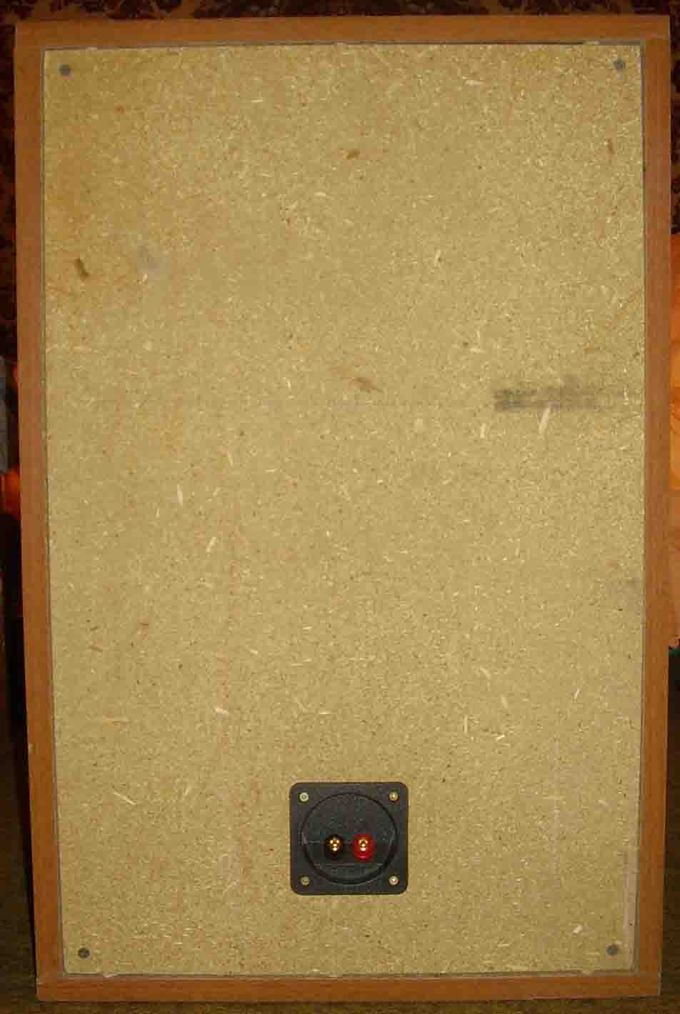

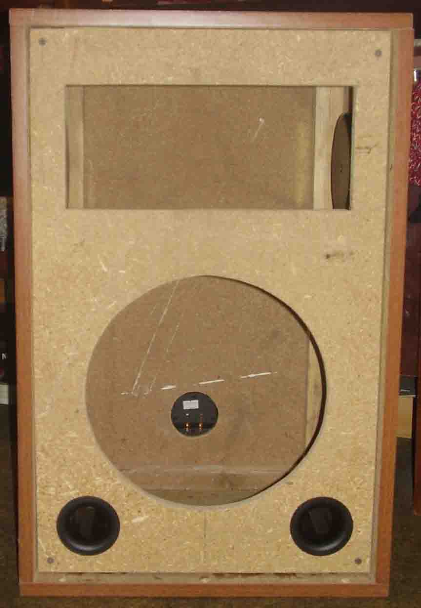

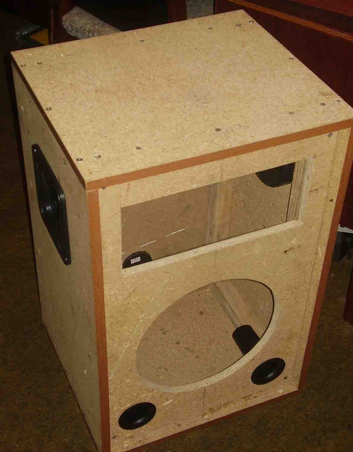

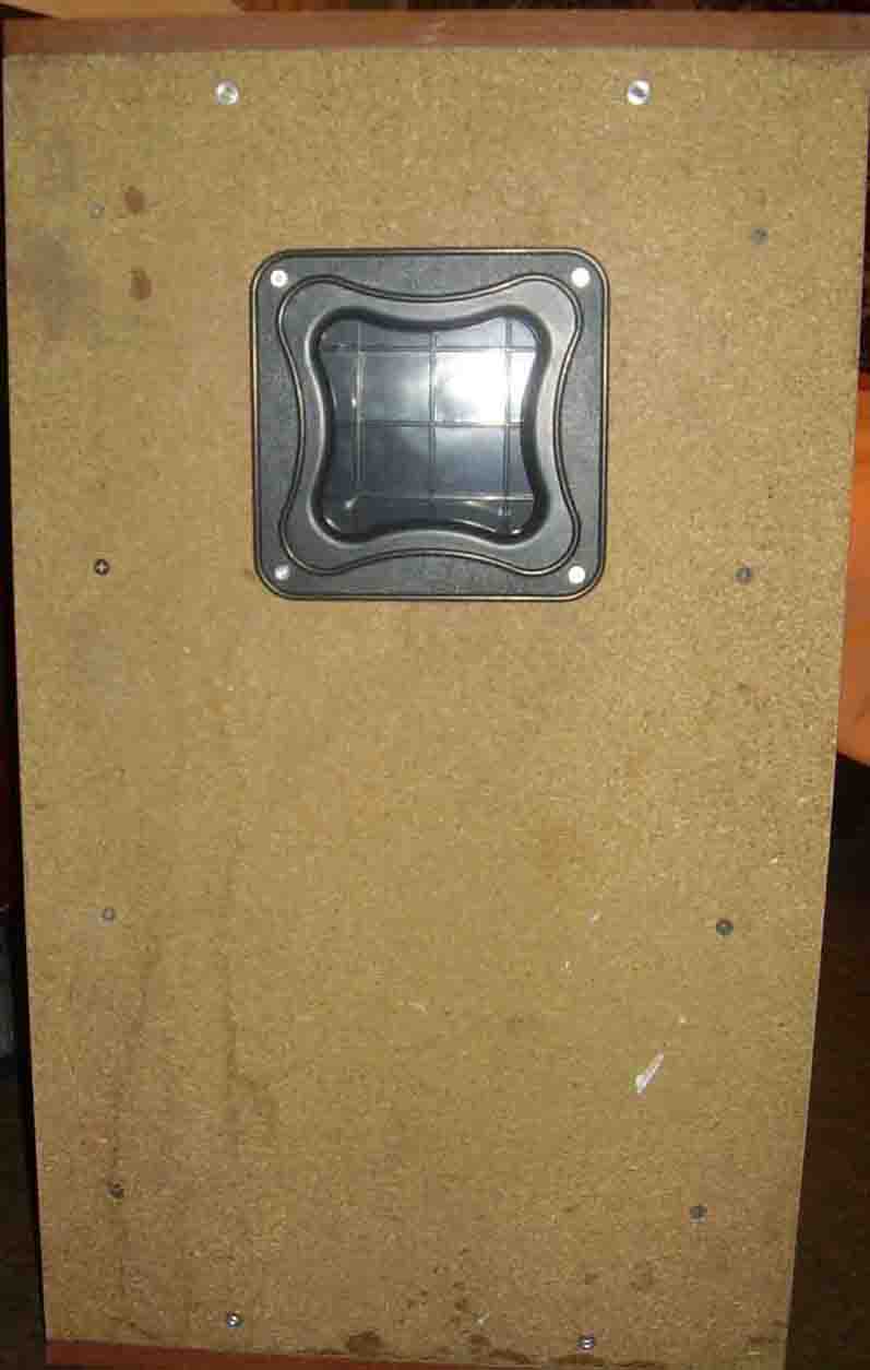

    Сделал ящик под 4А-32. Вот что получилось
ID:	7251   Нажмите на изображение для увеличения.
ID:	7252   Нажмите на изображение для увеличения.
ID:	7253   Нажмите на изображение для увеличения.
