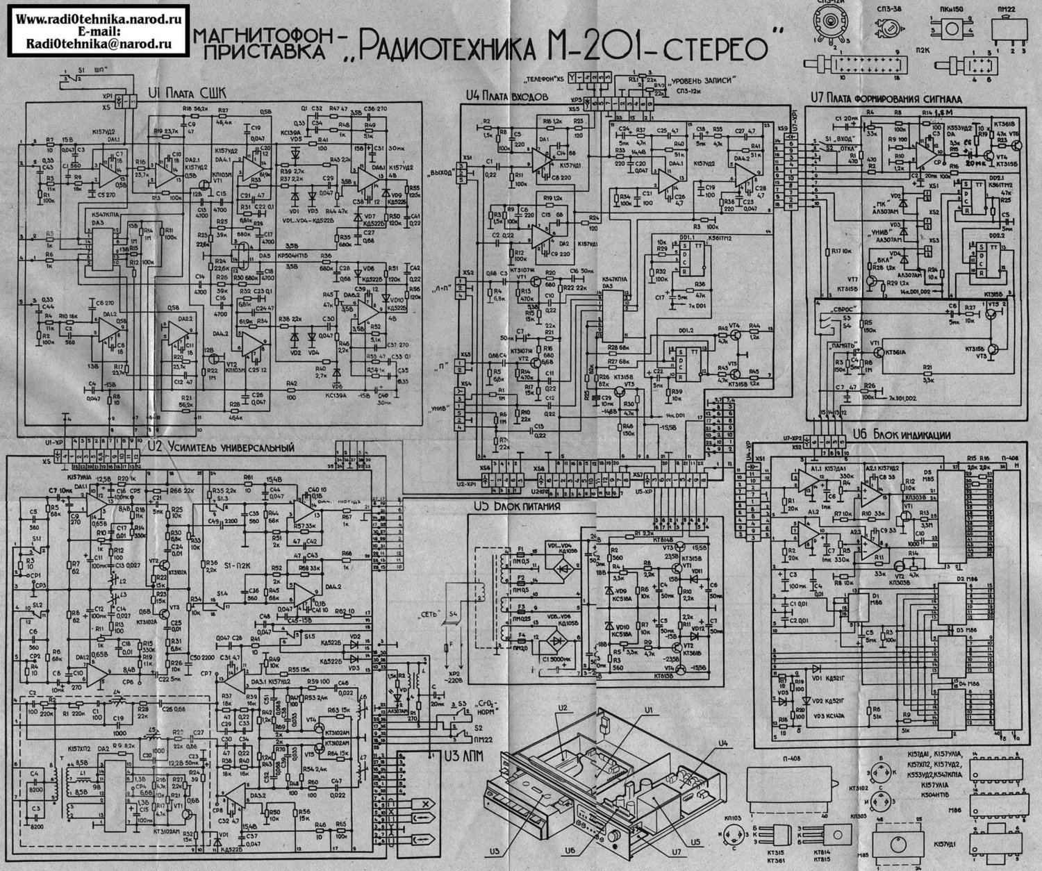

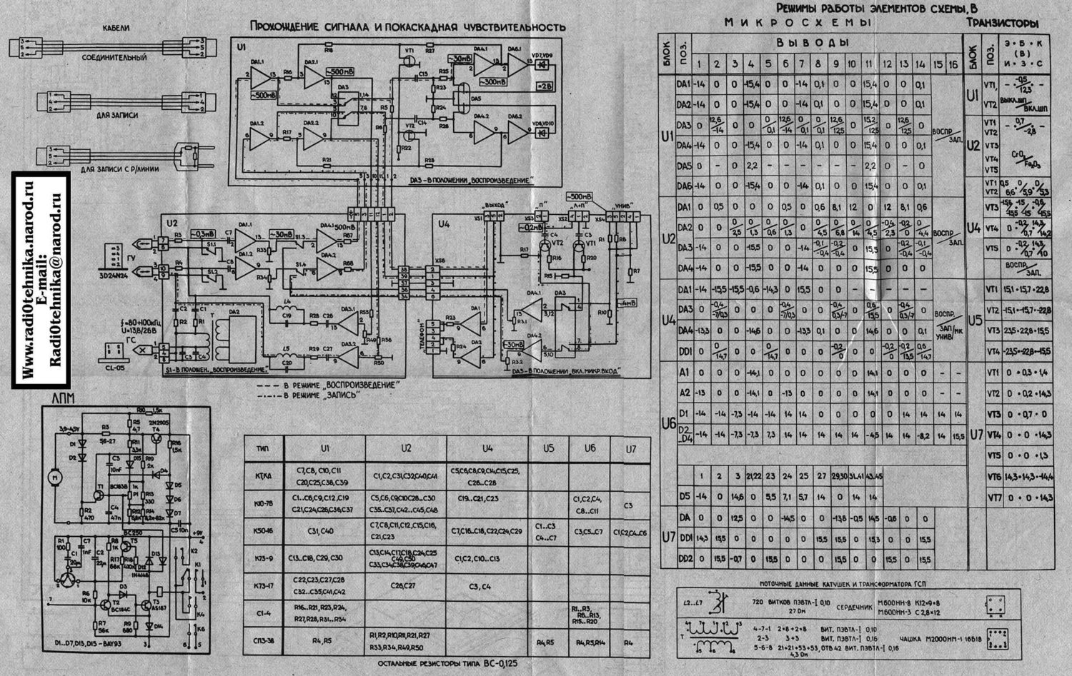

    Есть даный девайс,и есть желание впихнуть в этот корпус две ТДА-7294 и подключить ТДА-хи к блоку Индексации(U6).
    Питание для Индекации собираюсь оставить штатное.
    Вопрос1
    Реально ли это и как правильно это сделать?
    Вопрос2
    Хватит ли имеющегося питания для ТДАшек(особо нагружатся не будут),или организовать дополнительное?
    Помогите кто может,помогитеЗа ранее всем благодарен.

    Козьма Прутков говорил "зри в корень".
    Для ТДАшек питания хватит. Но что это за половое извращение такое - питать ТДАшки?
    В нормальной семье питают не ТДА-шки, а акустические системы. Конечно, по пути к колонкам ток проходит через ТДАшки (или любые другие усилители), но конечная цель тока - внутрь колонок. .
    Скажи нам, какую мощность ты хочешь впихнуть в колонки, и мы скажем тебе, хватит ли штатного 15-ваттного трансформатора, или нет.

    Это же тюнер, тем более в низкопрофильном корпусе. В нем вряд ли найдется место для нормального расположения силового трансформатора, выпрямителя с фильтром, плат УНЧ, заметьте, с весьма крупными теплоотводами. В корпусе сплошная деревянная (фанерная) крышка с оргалитовым дном и без вентиляции . ИМХО, нет смысла встраивать в данный конструктив УНЧ.

    Ст.Мельник,TonyZub,Самый ! спасибо большое за советы,но воз и ныне там осталсяКак правильно подключится к блоку индекации????
    Последний раз редактировалось jenic; 12.04.2011 в 17:54.
    По умолчанию Re: Радиотехника М-201 стерео
    Для чего?
    Почему именно туда?
    Просто, сигнал в БИ приходит через кучу разъёмов. Лучше бы брать сигнал не в конце этого лабиринта, а в начале. Надо просто пройтись по схеме по проводу и найти источник сигнала.

    Приставка в полу рабочем состоянии блоки U1 U2 U3 отключены,во избежании КЗ,по причине изятия двигателя,неизвесным мастером,с помощью варварских методов.И БИ при этом работает в смысле светится.Вот и возникла идея использовать данное устройство.
    Блоки U1 U2 U3 из коробки будут демонтированы по причине ненадобности,а на их место транс,БП,защита ну всё как положено.А размещение усилителей радиаторов это дело техники

    возьми за основу схему усилителя с этого комплекта (У101) как там подключили индикатор. А вообще с этим индикатором я бы не заморачивался от него столько помех что ужас. На его место (если очень хочется индикатор) можно поставить обычные стрелки

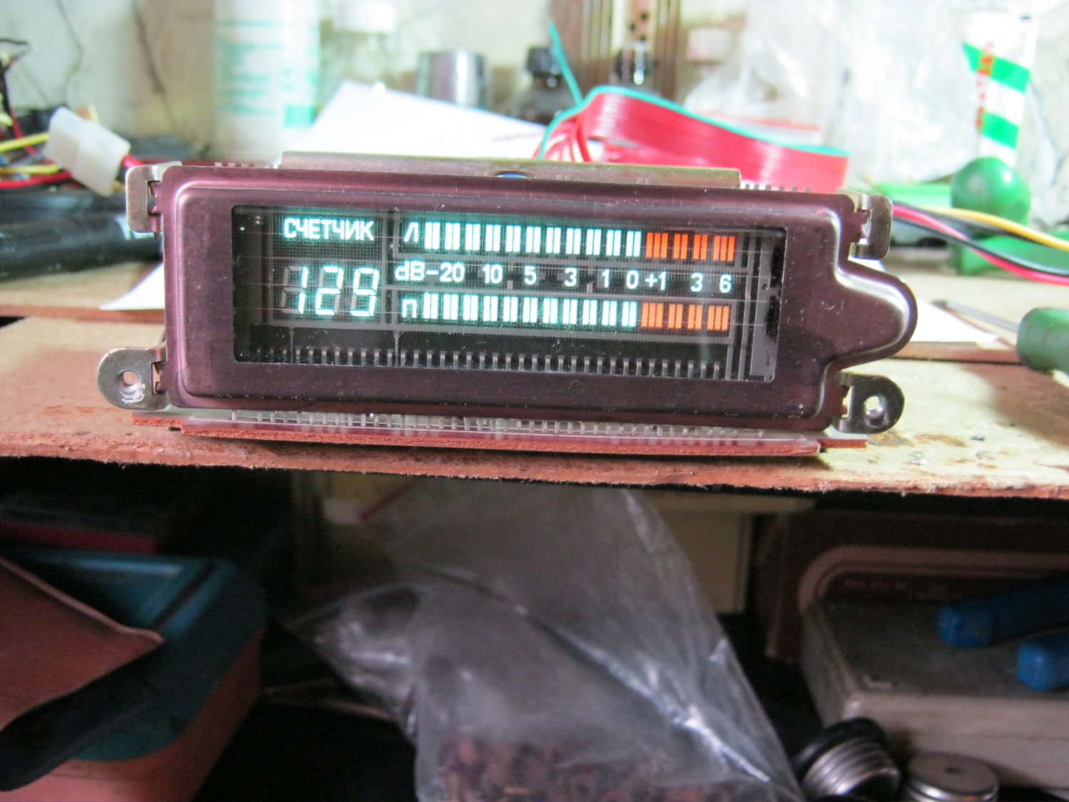

    Плату индикации от магнитофона можно подключить сразу после регулятора громкости, тобишь на входе усилителя Так я сделал у себя, восстанавливаю свой старый У-101 Н69. Индикацию взял у магнитофона, если интересно, то вот так и подключал: http://rifer.ucoz.ru/publ/1-1-0-9
    Правда накал у меня переменка 5в, а не постоянка.
    Да это вариант,можно ещё и делитель сделать на выходе,картина будет реальнее,хотя очень спорно

    Сделал всё по ссылке( http://rifer.ucoz.ru/publ/1-1-0-9)после включения спустя 2-3 секунды индикатор зашкаливает.В чём может быть проблема???Подскажите плиз.
