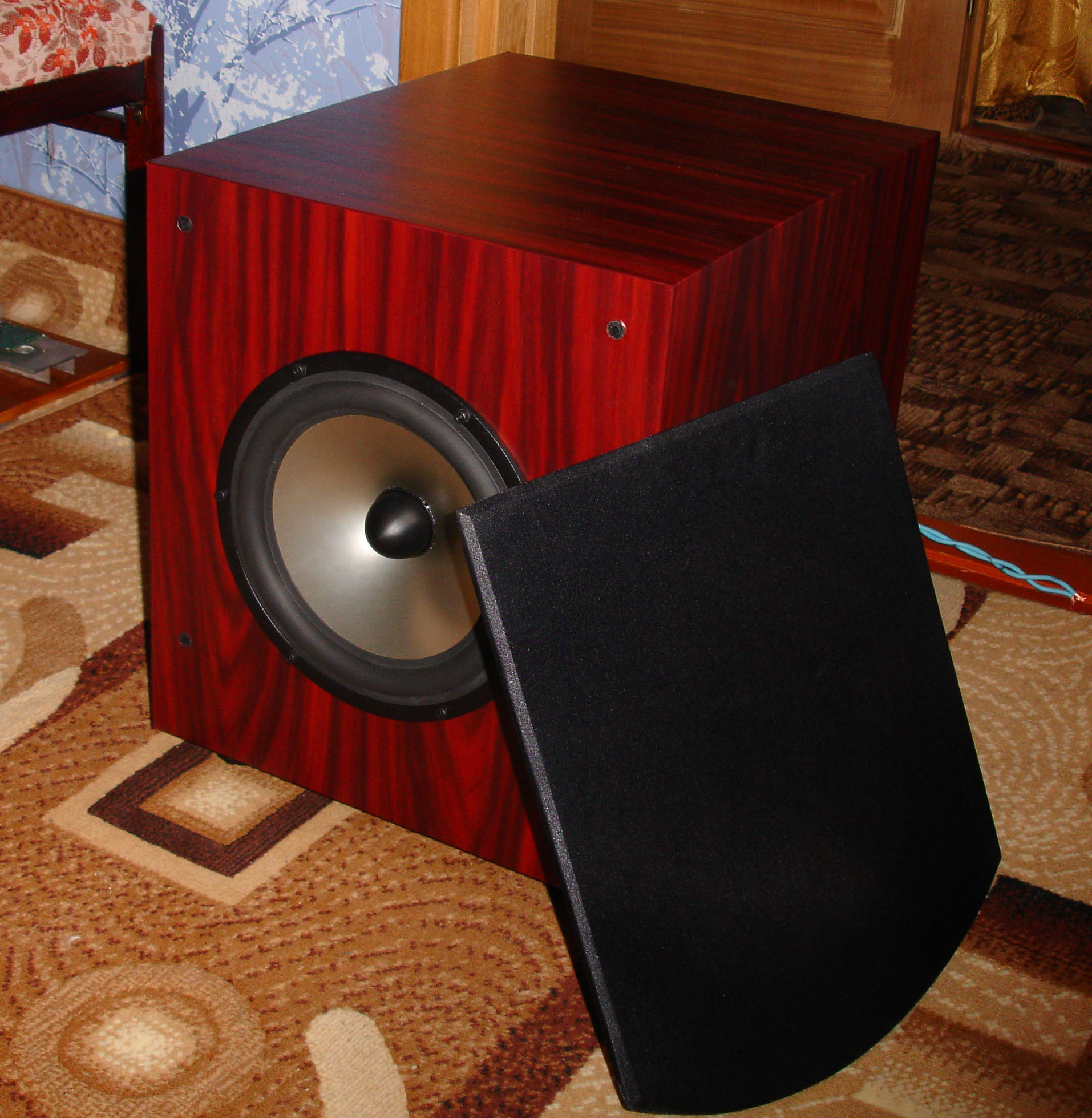

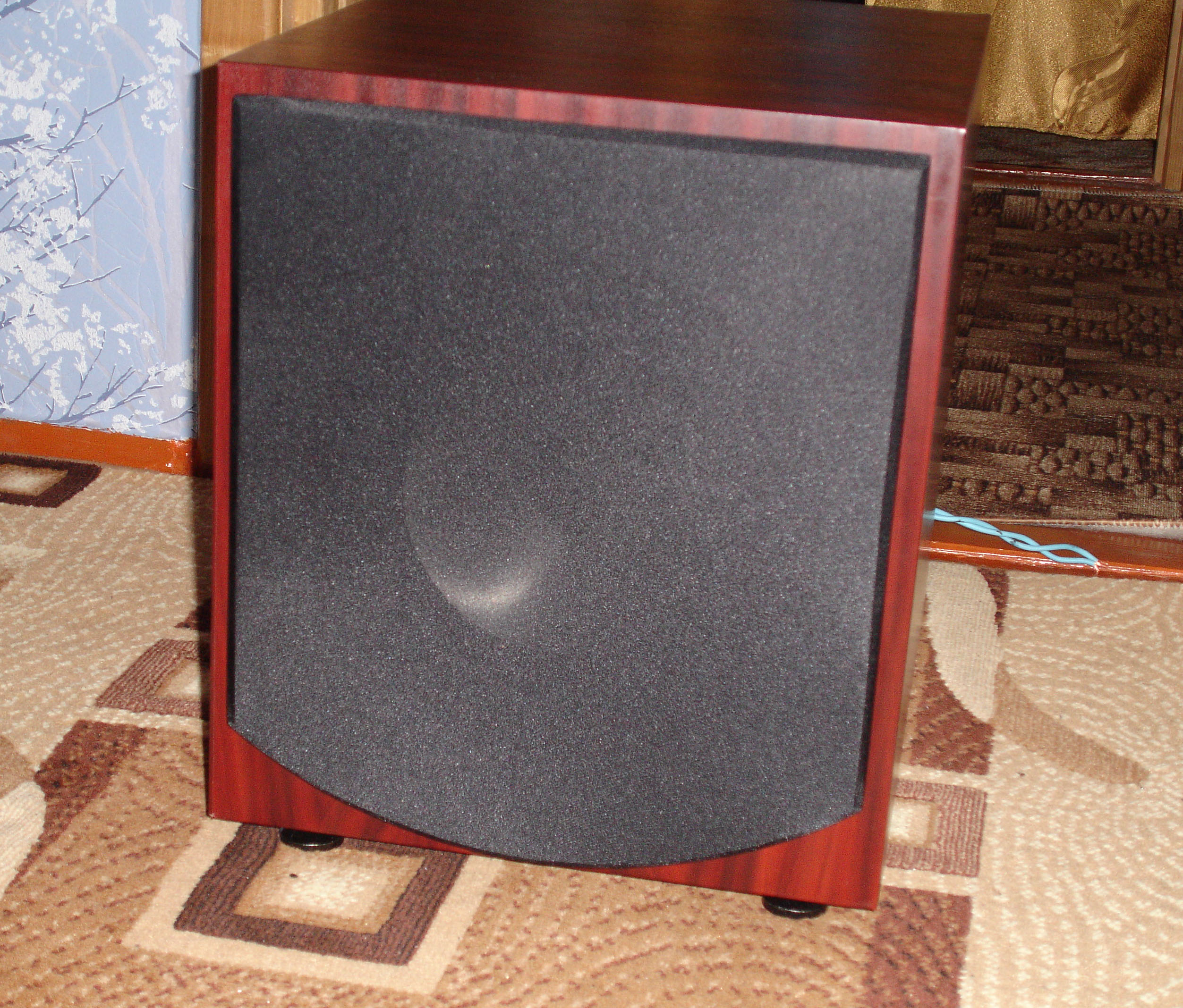

    Подниму старую тему, чтобы не создавать новую.
    Сделали с отцом ящик для саба. Материал - 28мм ДСП (столешницы), распорки из фанеры. Распорок не жалели, на фото видно Кроме этого на стенках автомобильный вибропоглощающий материал с фольгой а-ля STP.
    Габариты ящика - 450х400х500. Объем около 48..50 литров чистых. Отсек для усилителя сделан герметичным.
    Первым делом, промерял импеданс. Резонансная частота получилась близкой к расчетной, смутила только зарубка на ~360 гц.
    Потом 2/3 объема корпуса я заполнил синтепоном, совсем не плотно. Зарубка пропала, резонанс упал на 1,5...2 гц. Вполне предсказуемо
    Затем было тестовое прослушивание "на соплях" (усилитель пока что в виде макета) с фильтрацией в фубаре.
    Сразу заметил призвуки из сабвуфера, как будто катушка трется о керн. Думаю, ну всё, хана динамику
    Как оказалось, при фильтрации в фубаре получался клиппинг (по пик-метру было видно, что уровень за 0 дб перепрыгивает) и гармоники попадали на резонанс диффузора.
    Так что
    Заметил такую вещь -запас по амплитуде нужно иметь хороший. Если усилитель напрямую подключен и уходит в клип, динамик этим своим горбом на 4к неслабо "чирикает"
    сам в этом убедился
    Звучание оценивать не берусь пока, т.к. нужно сводить фильтр с оптимой точно, ну и комната опять чудит. В комнате, где всё это дело испытывалось, баса мало, что от оптимы, что от саба. (стены, шкаф, стол - всё дрожит, а звука почти нет) Однако можно найти несколько точек, где от давления немного уши закладывает. Надеюсь, что в зале, где саб будет на ПМЖ, проблем с расположением будет меньше.
    Сейчас заканчиваю работу над усилительным блоком, потом буду паять блок фильтров с корректором и упаковывать электронику в корпус
