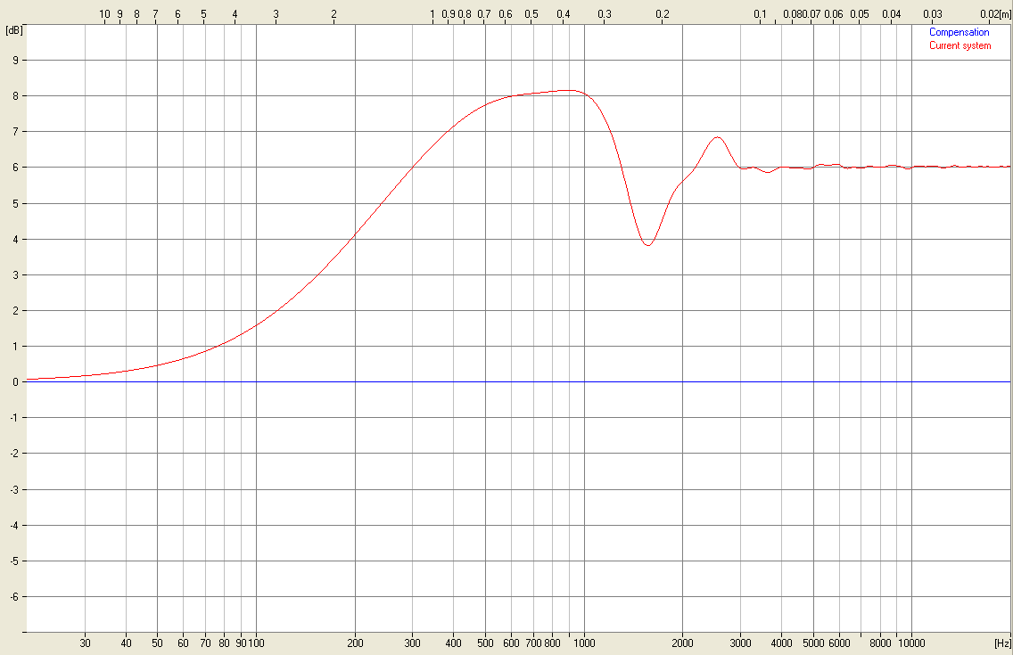

    Антон, все это хорошо видно при симуляции в Edge, правда реальные пики и провалы острее и больше по амплитуде.
    Вот симуляция по твоим условиям:
    Похоже, но подъём где-то на октаву выше начинается, в реальности.

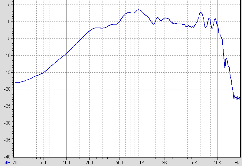

    Цитата Сообщение от Painmailer
    Цитата: Сообщение от GREY
    Painmailer, все так, но этот горб, для меня, дает ощутимую окраску. Если с провалами можно мириться, то горб надо убивать паралельной цепью.
    Зачем его убирать, если его нет?
    К сожалению, при реальных измерениях, горб в наличии. И если его убрать в 0 паралельной цепь, то чтото скисает, сравнивал убирая горб "снаружи" формируя АЧХ в редакторе.
    При симуляции, естественно, все есть.
    Сергей.
    Это в вашем случае. Опять же, он выглядит очень интересно: +5 дб от свободного поля, а не +3 от полусферы, как в моделях.
    Кстати, что за динамик?
    Новичок Аватар для GREY
    11.04.2005
    Рига, Латвия
    5,160
    По умолчанию Re: Чувствительность, направленность, бафлстеп и пр.
    Painmailer, H1216 SEAS. Ящик 220*390 мм баффл, по оси около 200мм от короткой стороны. Точнее не помню. Сейчас в столярке строятся сразу 4 разных по конфигурации ящика, можно будет поднабрать статистику.

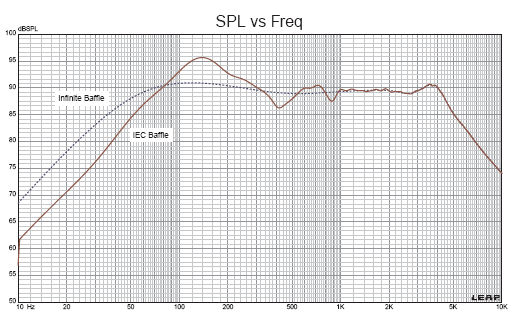

    Давно не заходил Аватар для Ламер со стажем
    06.09.2004
    3,248
    Дык в pdf-ке там же график для экрана IEC 268-5 приведен, он всегда такими косогорами отличается и в частности горб с 500 до 800Гц - именно его рук дело, а не косяки головки.
    06.09.2004
    3,248
    Сережа, вот размеры этого щита IEC 268-5 и кривули для него соответственно (на примере мидбаса). Насколько я знаю, его используют как для измерения басовичков, так и пищалок.
    А стандартные там у них, как видишь могут различаться от производителя к производителю, кто в 2Pi лупит (чаще всего), а кто в ящик или эран и в 4Pi.
    Похоже, что так. Тот же edge даёт для этого экрана и такого динамика похожую картинку, но при условии размещения динамика по центру.
