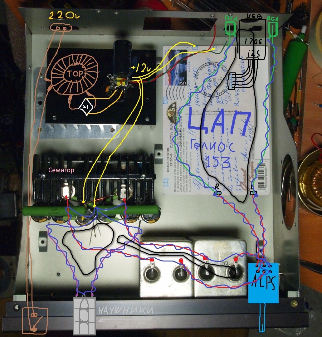

    Вопрос Проект на базе USB-i2S + ЦАПа Гелиос 153 + повторитель Семынина в одном корпусе
    Не знаю в какой раздел лучше запинуть тему, засорять тему по повторителю не хочется, по гелиосу тоже не совсем профильно..
    К тому же я новичек.
    В общем идея такая - транспорт USB-i2S + ЦАП Гелиос 153 и повторитель Семынина решил засунуть в один корпус, дабы слушать музыку с компа, в первую очередь в наушниках. Но и некоторой универсальности хочется.
    Поэтому хочу сделать так:
    Семигор собран на игольчатом радиаторе, он слева в центре.
    Плата ЦАПа пока не пришла, вместо нее подходящаа по размеру открытка.
    Справа вверху маленькая платка USB-I2S от aal будет, с коротким кабелем на ЦАП. В дальнейшем планируется ее замена на плату USB-транспорта Фламенко + генератора.
    Питание изобразил схематично, на самом деле там будет 3 транса, 2 для ЦАПа и 1 для повторителя. Отсек с трансами планируется экранировать 0.8мм железом из стенки корпуса компьютерного. Выключатель питания на передней панели двойной, отдельно на ЦАП и отдельно на повторитель. Это для того, чтобы использовать отдельно ЦАП или повторитель в случае необходимости.
    Для этого же предусмотрены разъемы RCA в правом верхнем углу. Они могут работать как входные, в случае использования только повторителя, либо как выходные, в случае использования только ЦАПа. Путем установки переключателя рядом с регулятором громкости повторителя, точнее между им и ЦАПом..
    По самим компонентам вопросов нет, повторитель уже собран (собственно он на фото, подробнее ТУТ), ЦАП решил приобрести в сборе. т.к. пока сомневаюсь что смогу спаять SMD.
    Есть вопросы по комутации и проводам.
    1. Как грамотно сделать переключатель для задних RCA разъемов? Я так понимаю, что 2-х позиционного недостаточно? Нужен 3-х позиционный:
    - разъемы подключены только к ЦАПу
    - только к повторителю
    - соединены повторитель и ЦАП, разъемы отключены.
    Бывают ли такие переключатели? Как их опознать?
    2. Провод 220в будет идти до выключателей на передней панели через весь корпус, его надо как-то скручивать, экранировать или использовать специальный кабель, дабы минимизировать наводки на повторитель и ЦАП?
    В наличии имеется витая пара 6-й категории и коаксиальный видеокабель Канаре 75ом.
    3. Нет ли еще каких ошибок или недочетов?
    на приличных сигнальных реле это надо делать.

    Djemshut, мысль ясна. Теоретически наверное можно сделать даже без отдельного управления, завязать на включение питания каждого устройства? Подумаю над схемой..
    совершенно верно, можно сварганить простейшую логику на диодах ,если питание неспользуемых блоков планитруется отключать.

    А под Семынина там не маловато места отведено?

    Alex, C чего такое предположение? Повторитель полностью собран и весь находится на фото Куда ему больше то?

    Ну, ему как бы еще тепло куда-то отдавать надо....

    Alex, Прямо над ним будут отверстия в достаточном количестве.

    Отверстия это хорошо, а радиаторов достаточно ?
    И если отверстия только сверху - этого мало, воздуху есть куда выходить, а куда он будет входить? Надо бы снизу еще сделать.

    Alex, Радиаторов достаточно, без корпуса температура радиатора стабилизируется на 36 градусах, резисторов на 64 градусах. В корпусе будет градусов на 10 больше. Отверстия есть уже сбоку (справа, где ЦАП, овальное отверстие - там стоял динамик и в корпусе есть решетка), сзади, где были разные разъемы, снизу. где выштампованы крепления плат. Если будет недостаточно - еще насверлю. В целом меня этот вопрос не волнует, т.к. решается элементарно.
    А что скажете по проводам?

    Сетевой к выключателю - достаточно свить и проложить подальше от чувствителных цепей.
    Еще лучше - никуда не тащить а поставить реле и включать ДУ-шкой.

    Надо стремиться избегать земляных контуров, или хотя бы минимизировать их площадь.

    Semigor, Спасибо, если б я еще понял что Вы имеете в виду..
    аа. понял кажется.. надо земляные петли минимизировать? А как же экранирование входных/выходных проводов?
    Площадь земляных петель. Другими словами - рядом провода прокладывать.
    P.S. Где есть возможность - надо делать гальваническую развязку - тогда земляных паразитных контуров можно вообще избежать.
    Но в телефонном усилителе земли соединяются и на входе и на выходе, поэтому делать раздельное питание каналов мало смысла.

    а имеет ли смсл свить не тоько сигнал с землей, но и оба канала вместе в один жгут, если далеко вести??

    Собрал пока без ЦАПа. (Плата пришла не рабочая )
    Упарился сверлить отверстия для вентиляции в крышке..
    В общем речь как раз про это.... ) Это и есть петля. Когда земля правого и левого разнесена в пространстве. Что и видно у вас на выходе и на (Регуляторе Громкости!!!)
    PS На последних фото уже лучше! ) (Лучше их стянуть по всей длине...)
