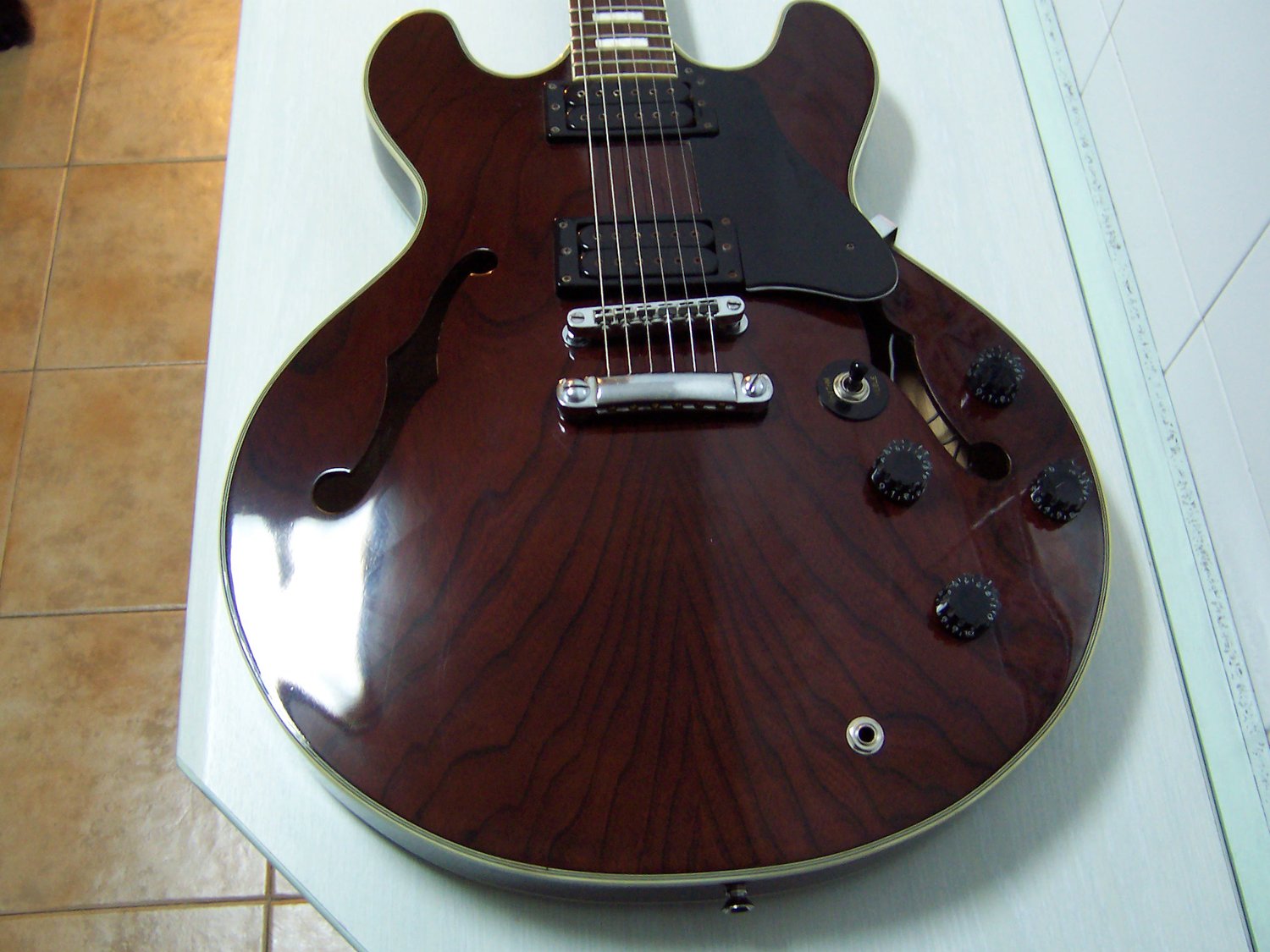

    Очень хочу звук как у Гарри Мура и еще как у Маркнопфлера...
    Гитара у меня хорошая, старый MAYSON, строит идеально и очень нравится,
    слышал как она звучит на ламповых усилках за 1000 евро и выше.
    Но дома совсем не то.
    Музыцировать сажусь редко, поставлю пластинку и под нее лабаю.
    Но хочу чтоб пробирало, чтоб "торкнуло".
    Помогите с выбором:
    1. Любой комбик до 100 ватт который можно поискать в инете б.у.,
    на ХОРОШИЙ новый банально нет денег.
    Я познакомился в магазинах с новоделом Marshall, Fender, Peavey и это откровенная шняга из кЕтая,
    как и все в нынешнем мире....
    2. Собрать самому усил и купить динамик(и) , но тут вопрос как
    не шибко сложно организовать ревер и т.д.... приятные примочки
    никогда не мешали.
