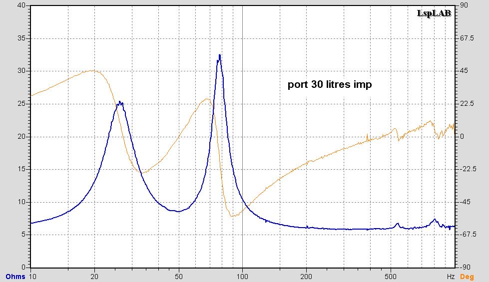

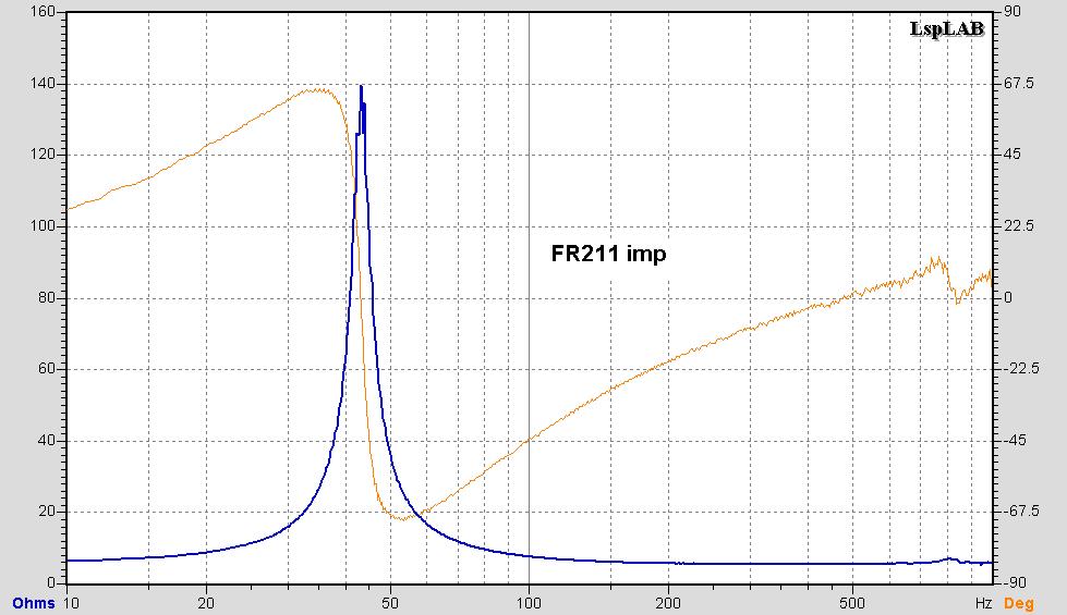

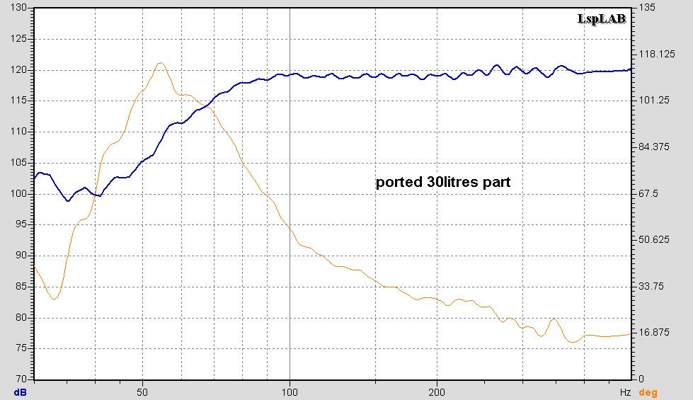

    вот сложился такой интересный динамик с подвижкой ок 10 грамм.
    43Гц, 20 литров, Qts 0.38
    покрутил так и эдак... звучание очень нравится, но перекос вниз получился даже в ФИ 30 литров. а мне бы чуток наоборот.... чувствиетльность чумная - никак не меньше 93 дБ. тут мне мерять нечем, а задач серьезных пока на него тоже нет.
    в рупор его что ли? BLH.
ID:	117787   Нажмите на изображение для увеличения.
ID:	117791   Нажмите на изображение для увеличения.

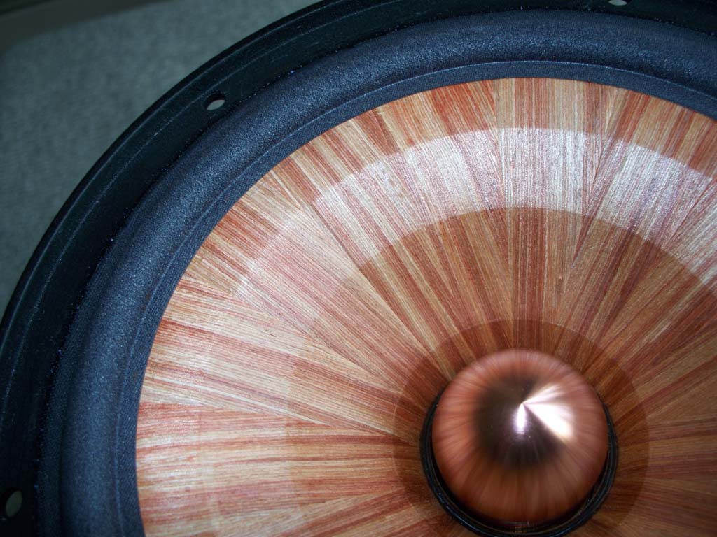

    на диффузоре кольца( темное, светлее, еще светлее, чуть темней) это что? свет, или другое?

    освещение конечно. материал то однородный. да, Flaesh, я ошибся конечно. 40 литров. у меня 2 модели просто, писал по памяти.

    ... и вкусно и криво.... провал на 900 Гц еще долбанный. если бы не он, то полка была бы, хоть и покатая.
    А этот провал чем-нибудь напрягает (кроме визуальности на графике)? Частота достаточно гадкая, лучше бы и не вылезала.
    Юр, а что имеешь в виду "перекос вниз"? Ход АЧХ на подъём? Ну пошамань ещё малость с фильтром...

    увы. провал имеет еще и скачки по краям и вместе образуют известную "кричалку", на фоне которой тренд АЧХ вверх на 3-5 дБ от 100Гц до 5кГц делает вещь неюзабельной. да, там еще BLей маловато вышло. меньше 6. я посоветовался с человеком, попробуем еще пару модификаций.... потому что херить идею не хочется - по всему и красиво и вкусно. поеду к ним скоро - надо будет что то или заказывать или забить. поэтому судорожно химичу.

    А шириной панели отрегулировать подьем? Помойму неплохая компенсация баффлстепа...
    А вот с дыркой на АЧХ - нужно выяснить от чего она - резонанс подвеса и диффузора, сам диффузор или разница фазы краев диффузора и части у катушки.
    В зависимости от источника - бороться в соответствии - установкой фазовыравневающего колпачка (как на железных твитерах), или неравномерным утяжелением краев диффузора (размазывая резонанс). Или неравномерной пропиткой подвеса...
